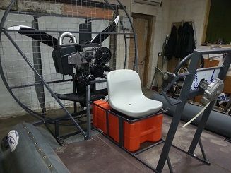

РМЗ-250. Тяга 87кг
Pisman
Не зря я все-таки купил эту банку. Тяга с ней 87 кг. На целых 3 кг больше!УлыбкаНо похоже есть еще резерв. Дело в том, что со свистульками (на фото) тяга была прежняя. Вытащил их, стало больше. Думаю попробовать увеличить отверстия малость.
Вам правильно обьяснили повышение тяги похолоданием и в какой то мере снижением сопротивления.
О влиянии труб я писал выше. Классическое устройство любого глушителя когда внешние трубы оказывают некоторое сопротивление. Можно достигать некоторого компромисса сохраняя трубы и их диаметр, (дырка в отличии от трубу шум не глушит), но увеличивая их количество до 3х Достигая площадь на 20-50% больше площади диффузора карбюратора.

Мы тоже используем во всех установках с двигателями РМЗ (500, 550, 640 ) глушители шума впуска. Тягу на них не замеряли ( используем на аэролодках), но субъективно работают лучше. Мы в эти емкости теплый воздух подаем. с целью исключения обмерзания диффузоров карбюраторов. Получается.

Сдается мне,именно понижение температуры и повлияло
Специально сделал два видео, с ГШВ и без него, в одних и тех же условиях, в одном и том же месте, с промежутком в 5 минут. При чем тут температура?!

Поэтому еще раз подчеркну. Движок в заводской комплектации. Не подвергался ни каким изменениям и тем более форсированию. Зажигание, карбюратор, глушитель, коммутатор, топливный насос-все родное. Поэтому я все это выкладываю для тех кто без толку эксперементируют с ним и тех кто собирается его приобрести.  Все там сделано по уму.

думается мне,на динамометре не вся тяга,под переднее колесо весы просятся
Грамотное замечание.
Двигатель установлен с наклоном вперед. На макс. оборотах давление на переднее колесо не слабое. Как- то на полном газу хотел подвинуть перед чуть вправо. Не получилось. Думаю, если вернуть дв. в гор. положение, тяга на динамометре увеличится и аппарат веселее будет разбегаться.

1. Рашид а где ты там увидел одинаковые условия? У тебя там в роликах разница по оборотам почти в двести единиц потому и разница по тяге в пару кило так что всё логично.
2. До 87 стрелка на долю секунды конечно подпрыгнула но честных там всё же 85 кило.
3.Про зависимость кпд от скорости пока оставим так как ветка судя по названию всё же о тяге в статике, значения которой ты и тут и демонстрируешь. Поэтому давай вернёмся к редукции и ты всё таки попробуй обосновать правильность её выбора, ведь даже из таблицы производителя видно что в тяга статике с редукцией 2.5 на четыре кило больше чем с редукцией 3.

   Подъем иглы увеличивает подачу топлива в диффузор,к прогару обеднение ведет.Похолодание воздуха при постоянных настройках смесь обедняет.Мотор  "из коробки" настройки для снегохода имеет,где карбюратор под капота сосет согретый цилиндром воздух

При подцепке динамометра за оси колес пикирующий момент при любой установке двигателя будет.
Почитай внимательно о чем вообще шла речь.
Посмотри внимательно в первом ролике. ДПУ-0.2-2 измеряет тягу в kN. Вот эти честные 0.85 kN=86.6759 Кг
3. Про редукцию. Это выяснится на летных испытаниях. У меня есть шкивок для редукции 2.5. Буду пробовать оба варианта. Вообще с ред. 3 нагрузка на моторчик меньше, ресурс больше.
Согласен, недоглядел.
О том что ты пытался доказать народу что с ГШВ тяга выросла хотя из роликов видно что тяга с ГШВ больше  потому что больше обороты.
А чего ждать,когда они ещё будут те полёты, перекинь шкивок, убавь немного углы на лопастях и сними кино как тяга ещё подросла.
Ты уж определись у тебя с редукцией 3 нагрузка на движок меньше или тяга больше, потому как одно другому противоречит.
