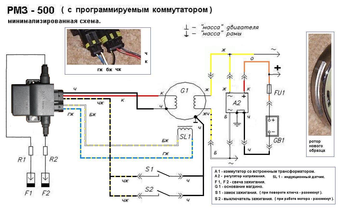

Ищу схему зажигания и прочих проводов к РМЗ 550. Заранее благодарен за содействие. nordschein@rambler.ru
Есть упрощенная.
    140 КБ · Просмотры: 245
Благодарю за схему !!! Может у кого ещё какая схема на 550 есть ?
