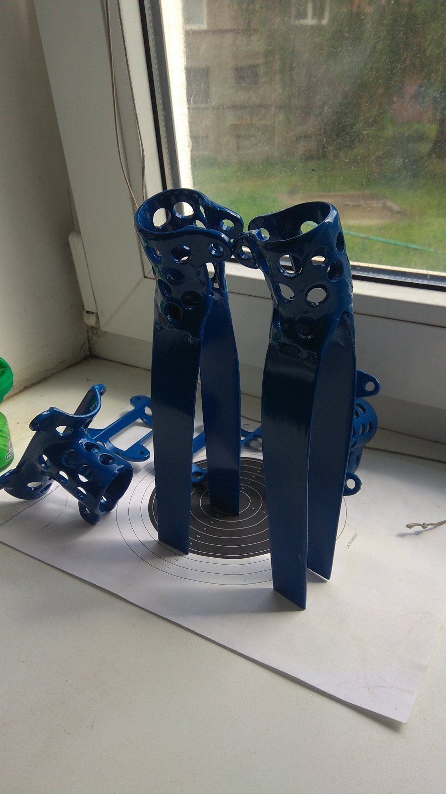

Ищутся рога для обучения на крыло Апогей16м, за разумные деньги. Модераторов прошу извинить, если не туда написал, или прошу совета в изготовлении)
vozduholov
Я воздух не ловлю- его люблю.

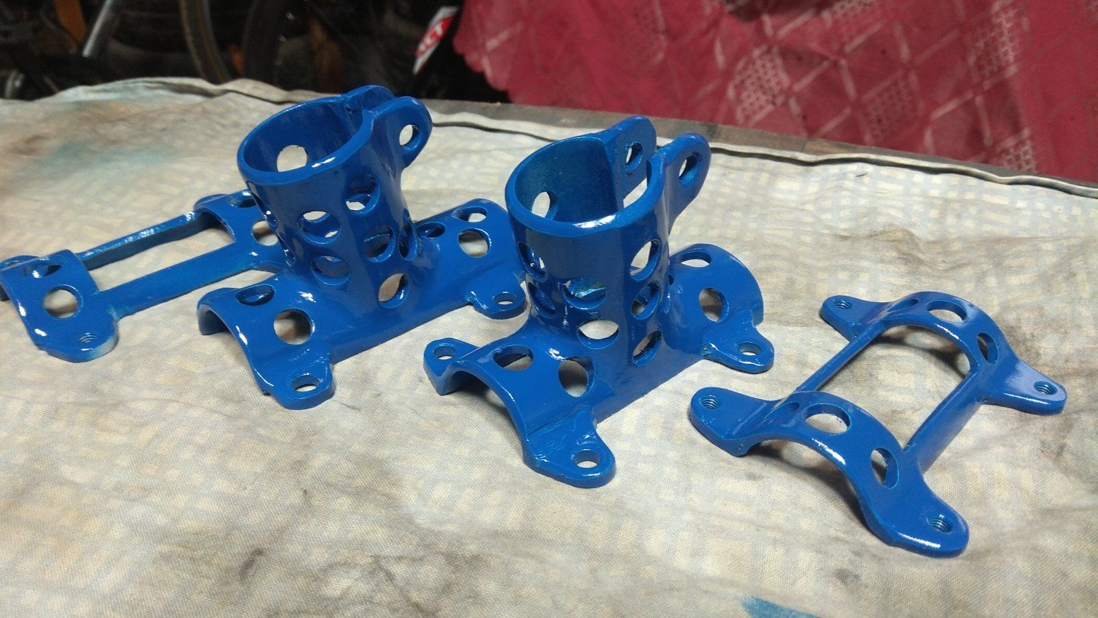

Я сам запилил. Нет ничего проще. Пусть без аннодирования. Один хрен не на долго - пока ученик не полетит. Термоусадочка в помощь.
Труба алюминиевая гнется руками при нагреве. Мажешь хозяйственным мылом и греешь - пока коричневым не станет. Как потемнело - загибай. Д16 там не нужна. Алюминиевую из хозмага. Хомуты из железа сварил, насверлил- облегчил.
