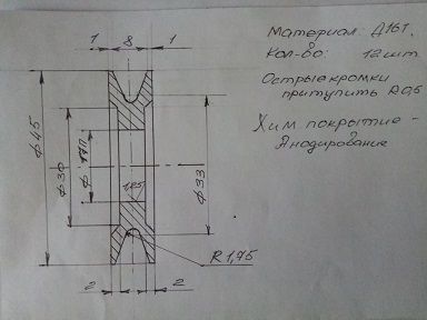

Доброе утро. Нужны ролики для тросовой проводки. Ищу тех кто сделает за деньги.
kazah
Посмотрел в интернете для яхты-лодки . Не подходят. Материал, размеры, цена. Нужно по моему эскизу.

Расточка под посадку подшипника точная? Завальцовку ( кернение ) подшипника в корпусе ролика сами планируете выполнять? Анодировка требуется?
Чертёж по ОСТ5.2191-76 Ролики тросовых проводок. Технические условия ?

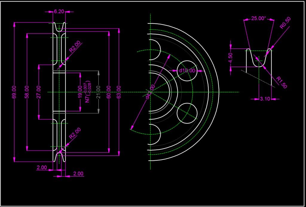

Ролики из Д16Т.
- По Вашему эскизу ( с посадкой H7, J7, N7 ) - 430 руб/шт.
- С канавками облегчения ( R 2.0 ) - 460 руб/шт.
- С отверстиями облегчения Ф10 мм - 510 руб/шт.

Ролик Ф45 с канавкой Ф29,5 под трос Ф3,5 мм. Подшипник Ф 17 мм. Посадка J7 (+0,001/-0,08 мм)

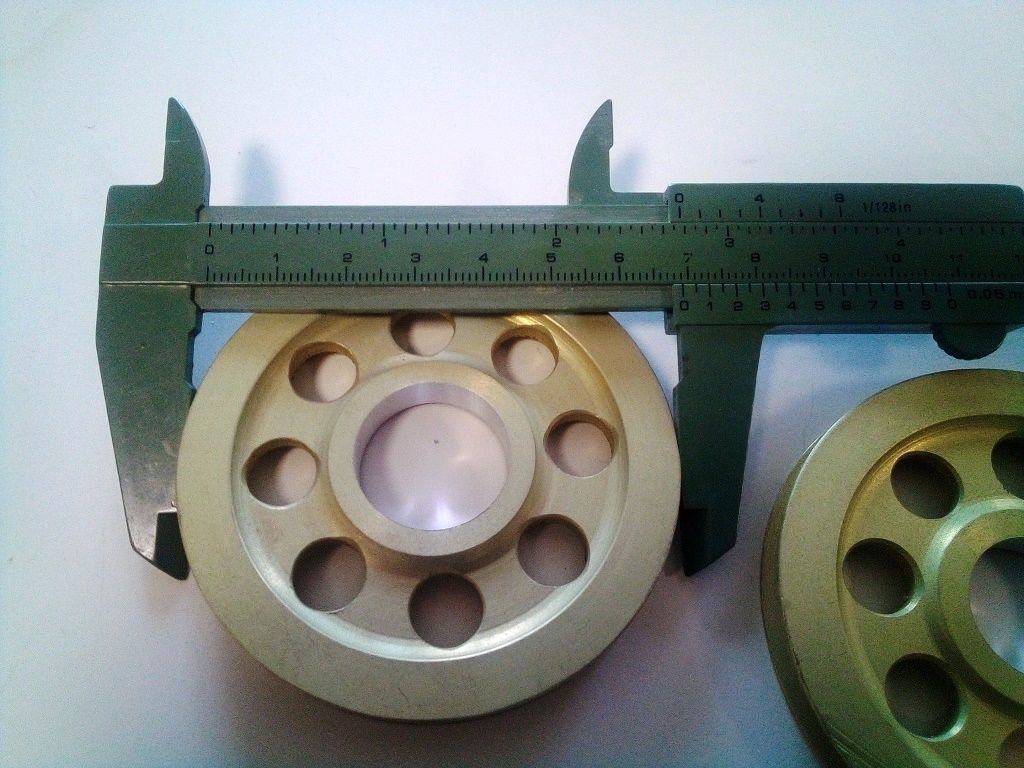

Есть готовые ролики с расточкой под установку подшипников.
Ролик номинальным диаметром под трос - ф60 до ф3,5. Наружный диаметр - Ф69. Ширина ролика - 6,2 мм. Подшипники устанавливаются двух размеров: с диаметром наружной обоймы ф22 и ф19 мм.
