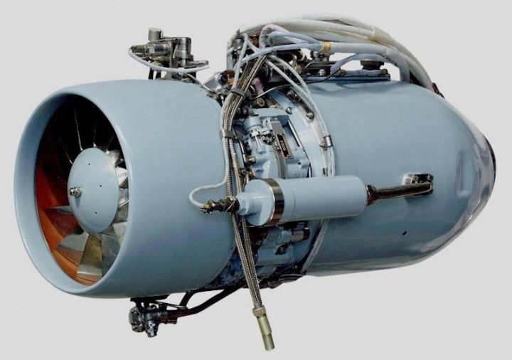

Ну это так, для общего развития изобретунам:
Вот такой агрегат еще советской разработки. В Харькове в 85 цеху ставились на крылатые ракеты еще лет 30 назад.
Двигатель русской ракеты «Калибр» // ОПТИМИСТ
Экономичность двигателя впечатляет не меньше его массогабаритных характеристик. При заявленном удельном расходе топлива запас горючего для полёта на полную дальность (1 500 км, 1 час 45 мин.) должен составлять 560 кг (около 45% от полётной массы). По данным от производителя 37-01 имеет следующие технические характеристики: - максимальная тяга — 450 кгс;
- удельный расход топлива на максимальном режиме - 0,71 кг/кгс/час; - диаметр — 330 мм; - длина — 850 мм; - сухой вес — 82 кг; - используемое топливо — авиационный керосин ТС-1, Т-1, Т-6, РТ, децилин Т-10.
  Его удельный расход воздуха составляет лишь 0,785 кг/кгс х ч - значительно меньше, чем аналогичный параметр ТРД и ДТРД боевых самолетов (у Р-95Ш - 0,86 кг/кгс х ч, у НК-22 -0,96 кг/кгс х ч).
При разработке крылатой ракеты Х-55 для ракеты создавалось два разных двигателя - ТРДД-50 Омского МКБ и Р-95-300 МНПО "Союз". Решением главного конструктора КР Х-55 Игоря Селезнева выбор был сделан в пользу двигателя Р-95-300. Главный конструктор двигателя - Олег Фаворский. Серийное производство двигателя было начато в Запорожье на Украине. Двигатель выпускался большой серией - в некоторые годы объем производства достигал 1500 шт. Р-95-300 использовались на КР Х-55 и на Х-55СМ. Так же двигатель использовался КБ "Новатор" на своих морских ракетах.
А ТРДД-37 - российская переработка.
А знакомо, кто такое разработал? ...хоть приблизительно(!) [smiley=happy.gif]
- удельный расход топлива на максимальном режиме - 0,71 кг/кгс/час; ......
При тяге в десять раз больше? И? Что сказать-то хотели? Вам уже пытались объяснить, что с уменьшением размеров ( и мощности, соответственно) эффективность турбореактивных/турбовинтовых/турбовальных двигателей падает, и довольно значительно. Как говорил мой начальник - умному человеку достаточно три раза сказать  ;D
В размерности, в которой движок данной темы, ничего не было.
В сравнении с топикстартовым движком приведённый Вами- просто монстр.
Неправда Ваша. Как я выше уже писал, сходными параметрами обладает древний ТС-21. Из новых отечественных... Например, гд-30(или както так, точно марку не помню), разработки челябинской "Турбины", коему уже лет 10, и т.д. Консольное крепление моноротора не новость, как и сам моноротор(см. например, капстоновкие С-30, С-60, тот же челябинский ТРД и пр.)
Парни безусловно молодцы, без вопросов, еще бы поменьше "инновационных", "прорывных" заявлений, но да, реклама там, презентухи с маркетингом. Понятно.
ЗЫ. Если я правильно помню у челябовцев уд.расход заявлялся еще меньше, около килограмма. ;)
