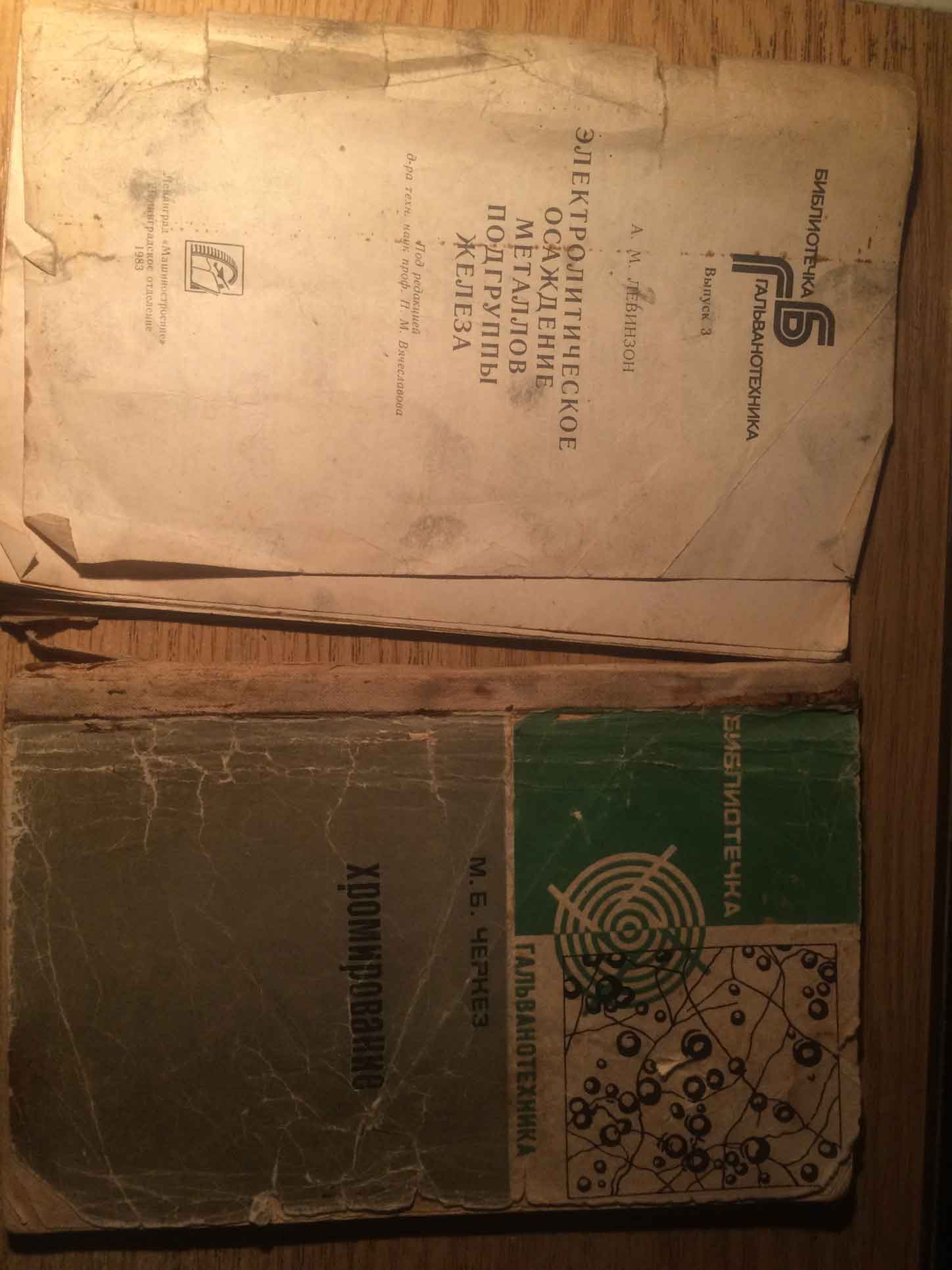

Сунгирь покрыт МДО (весь)
Кстати об МДО, Алексей Геннадьевич (а может кто ещё) подскажет где можно сделать напыление толщиной порядка 0.5мм (например из порошков молибдена и стали) на отверстие диаметром 114мм и глубиной 58мм. Деталь из АК4. Нужна твёрдая пористая поверхность удерживающая масляную плёнку и которую можно механически обрабатывать алмазным или эльборовым инструментом. На Чипмейкере и других ресурсах найти исполнителя не смог. Везде предлагают только МДО. МДО и никасил по ряду причин не годится. Стальная азотированная гильза весит около 720 грамм. Поставлю временно на прототип, но потом нужно искать чтонить другое.
Это помню мы во дворце пионеров делали лет 40 назад. Мне кажется, или вы таки попали в петлю времени? :'( Вот прямо по этим двум книженциям и клепали. Никогда не думал, что снова в каменный век будем возвращаться. ;D
Читайте внимательнее = напыление... Что то типа Кавасаки эдектрофужн или плазменное. Надо чтоб капельки расплавленного металла врезались в поверхность и зверски прилипали.
Гальваника и хим покрытия у меня есть. Адгезии и прочности тонкого слоя покрытия на алюминии недостаточно. Продавливается радиальными уплотнителями двигателя ванкель. Нужно не менее 0,5мм после окончательной финишной обработки.
georgy31
Адгезии на алюминии недостаточно.
Тут впору диагноз ставить. Пол века хватало, и вот опять, как Черномырдин бы сказал. ;D Просто надо уметь это делать. ;D Пористый хром 25тыс крутил и износа не ведал, не то что задиров.
