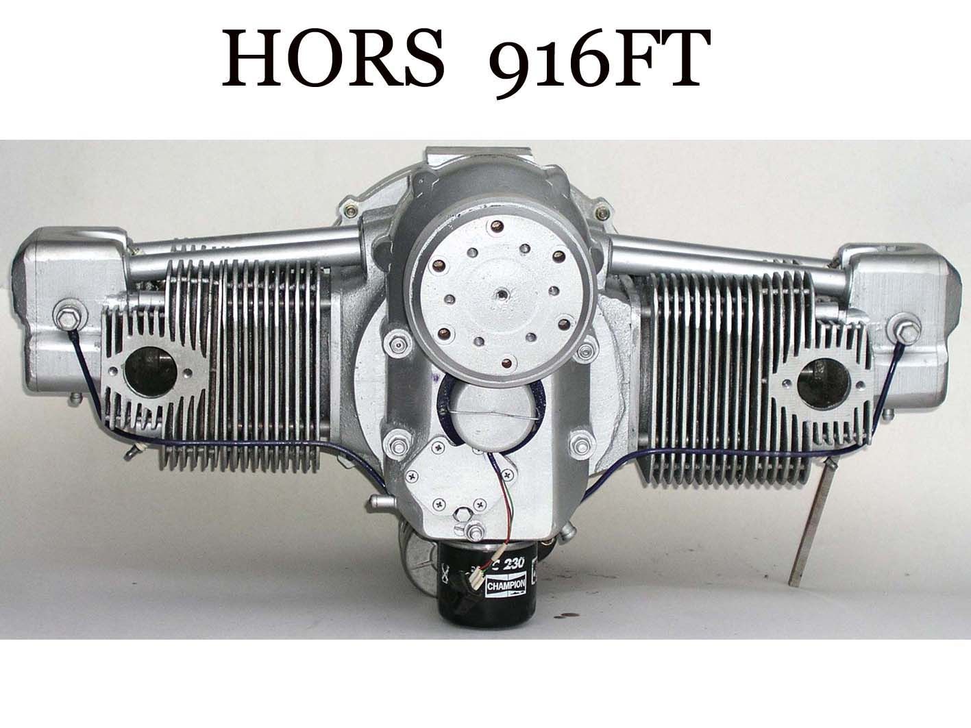

Ковалев Валерий Валентинович с 80-х годов занимался штучным изготовлением различных модификаций авиационных двигателей для своих нужд и на заказ. на фото один из его двигателей(Hors). может и "не причесанные" с виду,зато работали и были неприхотливы к качеству ГСМ и в обслуживании. в 2006 году Ковалев предложил Горелову начать серийное производство авиадвигателей для СЛА.предложение было принято.И первые результаты плодотворного сотрудничества уже есть www.gorelov-aviamotors.ru

Вот и у меня такие же были, только головки тогда были еще днепровские но уже под две свечи. Молодец Валерий Валентинович, так держать.

Небыло тогда цифровика, а на обычный как то было несруки. если найду то выложу. Двигатели сейчас далековато от меня, вближайшее время туда не собираюсь. Выглядят также как Хорс, только головки Днепровские. Фото были в журнале Меглинского, я через него и выходил на Ковалева. Только для меня он делал специальный вариант, он немного отличался от фото из журнала. Больше похож на тот что в 45 посте. отличается только головами.

У него редукторные шестерни не совместно с ГРМ
Привод редуктора от КВ через гаситель колебаний(наверно не так называется) похожий на диск сцепления. И если память не изменяет, масленная ванна общая с редуктором.

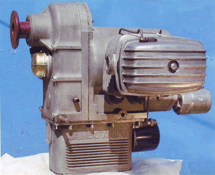

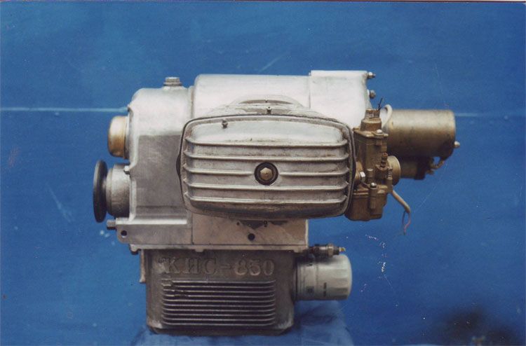

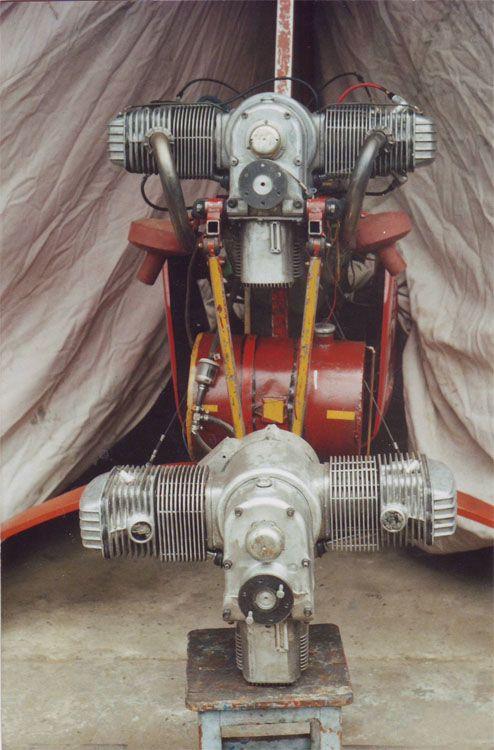

Привожу примеры еще нескольких проверенных временем моторов,которые выпускались в разное время штучно под заказ. Идеи были интересные, некоторые из них доработав применили на серийных двигателях "gorelov". www.gorelov-aviamotors.ru
В февральском номере журнала "АОН" есть подробная статья.

Вот эти два двигателя, те что вместе сфотаны КИС 850, я и забирал для Пеликана.

Там кроме надписей и фильтра все наше
Это видно по окраске "серебрянкой" из баллончика! ;D
