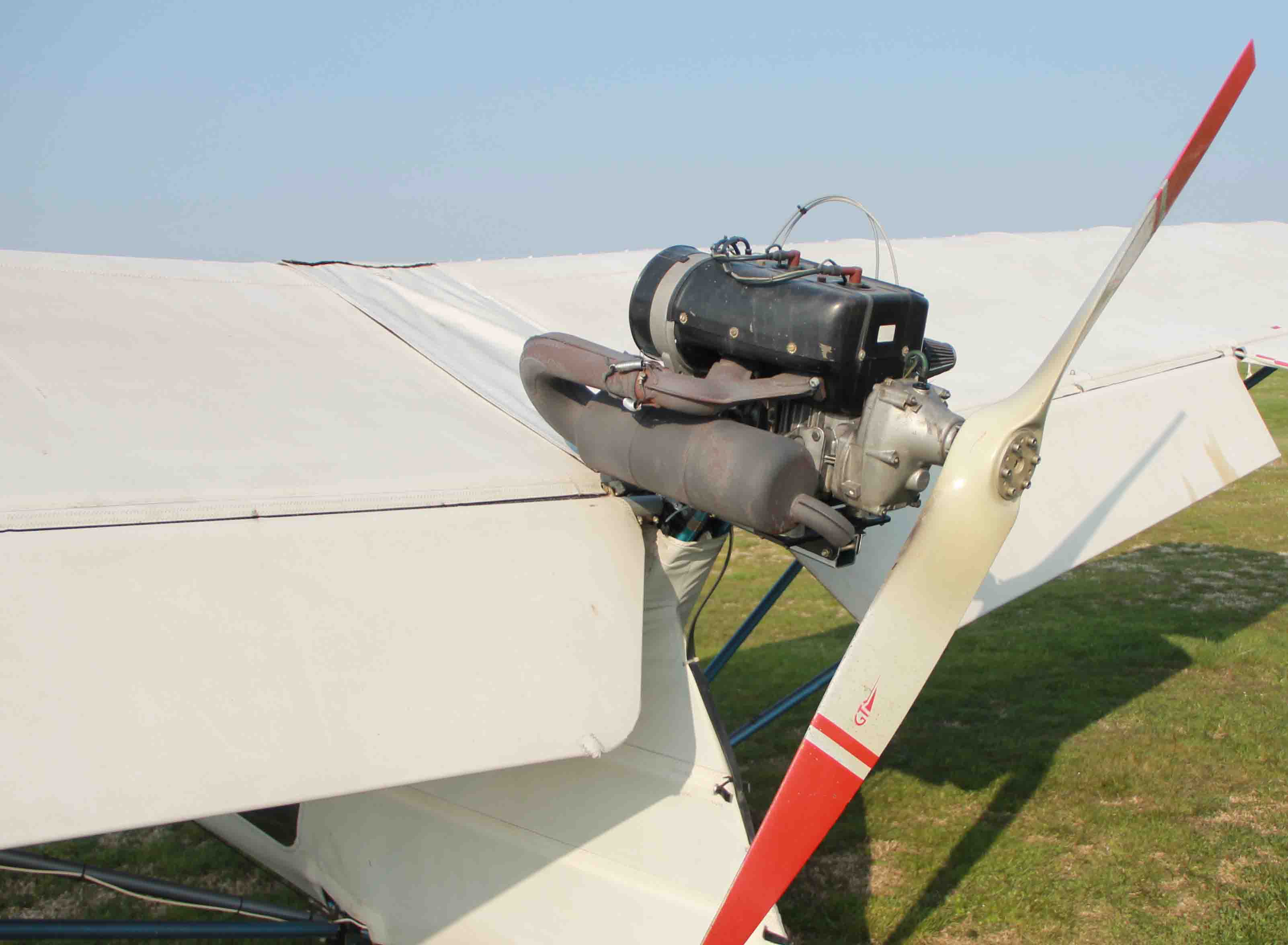

Нужен совет специалистов по выхлопной Ротакс.
А именно возможность использования глушителя от РМЗ 640
на 503 Ротаксе. Последствия, мощность шум и пр..?
Конкретно эту конструкцию кто то использовал ?
Человек предлагает, говорит один в один размеры, потроха.

Если хочешь ,чтоб мотор работал-ищи штатный,ерундой не занимайся.
Вот фотка аппарата.
    114,1 КБ · Просмотры: 133
Поставить поперечный глушитель можно только сверху.
Как это скажется на аэродин.?
Нет поперечная не просится. Ищите боковую...

Глушитель, что в ответе #2, использовали на Ротакс 532, в замен родного прямого, разницы ни какой, берите не переживайте, единственное что у нас с ним случилось, так это протёрся раструб об шар уголка, производитель предложил отправить ему глушитель на ремонт, но мы сами вварили новый раструб из нержавейки и забыли. Сейчас стоит симонини Виктор 2 плюс, просил производителя этих глушителей изготовить подобный ротаксовским на Симона, но получил отказ, из за загруженности.
