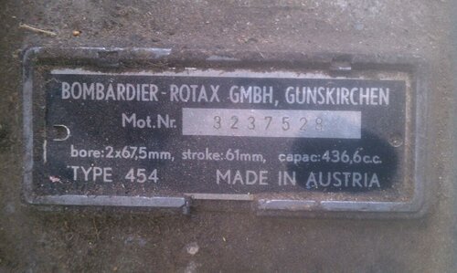

     У меня имеется двигатель Rotax 454. Очень темный агрегат, но вот от него я не имею блока CDI и катушки зажигания. Все ингредиенты этой жиги "DENSO" made in japan.Судя по выводам и содержимому основания и маховика оно такое же, как и на Rotax 582. Можно недостающие детали заказать, допустим из штатов, но у меня для этого нет времени. Вот и решил спросить знающих, реально ли спарить инородный коммутатор с тем, что я имею?
     Помыслив по этому поводу, в голову залез только вариант с использованием модуля зажигания Ducati старого образца от с/х "Тайга". Реально ли это осуществить минимальными вложениями? Присматривался и к модулю нового образца программируемому от того же снегохода, но там на маховике выступы очень длинные. Скорее всего с моим маховиком он не сможет работать.
       Изучив подобную тему, совсем запутался....В моём случае вроде можно использовать даже коммутаторы от с/х "Буран", но придётся использовать какой то трансформатор....это больше похоже на колхоз. Такой вариант обработаю в последнюю очередь.
       Буду очень признателен за помощь. Может да же у кого нибудь есть уже готовое решение проблемы. Буду очень рад, если кто нибудь предложит подходящий для меня модуль зажигания....конечно же не безвозмездно.

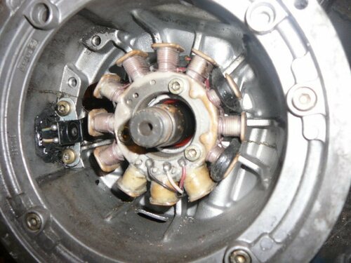

       Вот фото идентичного комплекта:
    35,1 КБ · Просмотры: 2.067
      От основания отходят три провода в одной связке (один масса, другие два, видимо, с катушек зажигания) и два провода для потребителей (на регулятор).
      Связка из трёх проводов идёт на блок CDI, ещё на блок должны идти два провода с датчика PickUp. Из модуля CDI должны выходить связка из двух проводов на катушку и один провод, как я понял, на глушилку двигана.

Хочу спросить про три провода выходящие из под маховика.
Те - что связаны с зажиганием ( про осветительную часть пока забудем ).  Во первых - какого они цвета ?  Во вторых - один из трех - стоит на массе. Какое сопротивление между двумя оставшимися ?  Измерить следует в обоих направлениях - поменяв при втором измерении местами щупы тестера. Сопротивление скорее всего будет одинаковое - но нужно в этом убедиться. Кроме того - нужно измерить сопротивление этих двух выводов - относительно массы.
Один конец обмотки - может внутри соединяться с массой. Или от середины обмотки может быть отвод на массу. А может быть что это катушка никак не связанная с массой - от которой выходят наружу два конца.  Вот это нужно выяснить. Когда напишете про результаты измерения сопротивлений - тогда можно будет дальше подумать что лучше делать.
В похожей теме была довольно высокоомная катушка не связанная с массой - выдающая при прокрутке более 100 вольт. Не факт что у Вас - все точно также ( хоть с виду и похоже ). Провода могут быть соединены по своему. Какое там число витков - тоже пока для меня не очевидно. Вариаций на тему зажигания CDI и Tzs - встречается весьма много. И с виду - агрегаты бывают предательски похожи.
Индукционный датчик момента зажигания у Вас с двумя проводами выходящими отдельно ?  Провода синий с желтым и белый с желтым ?
На первый взгляд - система очень напоминает РМЗ - 500 со старым не программируемым коммутатором - только с выносной ( отдельной ) катушкой зажигания.... Но возможны ньюансы.
«Коммутатор  Дукати  не  программируемый.»
Если у Вас обмотки питающие зажигание - на 12 вольт - из сопротивление быдет ничтожным - как у обмотки освещения - или даже меньше. Так обстоит дело с обмотками у РМЗ - 500 под программируемый коммутатор и у Ротакса 593.

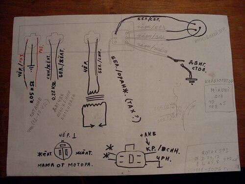

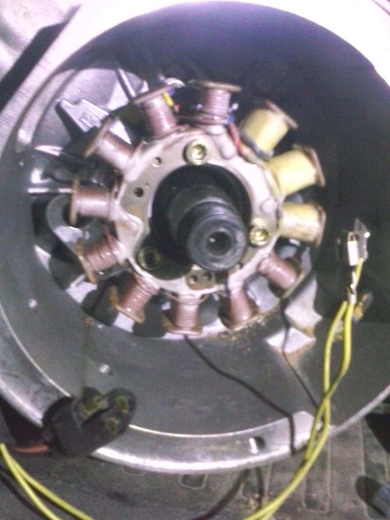

Вот так у меня выглядит. В связке три провода чёрный, красный и ещё какой то. Они идут на коммутатор. Чёрный - масса.
    101,7 КБ · Просмотры: 620
Нужно измерить сопротивление обмотки зажигания и сопротивление между выводами этой обмотки и массой.
Потом - можно будет делать выводы к какому берегу грести.
На вид - Ваш статор сильно напоминает статор 593 и 793 моторов - где питание коммутатора 12 - 20 вольт  :
Расклад такой:
красный с чёрно-кррасным в обоих случаях выдают 11,9 Ом.
Чёрный замыкает на массу и ни какой связи по сопротивлению с красным и чёрно-красным не имеет.
Дело ясное - 100 - 300 вольт для CDI  в этом генераторе не предусмотрено. Напряжение на блок зажигания будет вырабатываться примерно в диапазоне 12 - 30 вольт - в зависимости от оборотов и тока потребления....  Примерно как у Ротакса 593 - 793 и как у РМЗ 500 с новым программируемым блоком зажигания.
Учитывая что сопротивление обмотки несколько больше чем у РМЗ - есть версия что и напряжение может быть несколько больше. Это второй довод - против применения программируемого коммутатора от РМЗ 500. Первый довод против такого варианта - неважное качество этих блоков. Третий довод против - чтобы применить программируемый коммутатор - пришлось бы делать реперный диск с длинными выступами прод датчик. Сделать накладной реперный диск на маховик - наверно возможно. Передвинуть датчик к новому реперному диску - тоже можно исхитриться. Однако - придется порядком поработать - а программируемый блок - сам по себе причина головной боли у его владельцев.

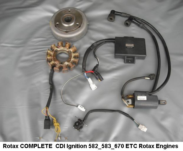

Вариант про применение коммутаторов от Ротакса 593 и подобных - наверно тоже возможен. Выступы ротора там маленькие. Но есть но. Найти такой блок - затруднительно. И денег за них обычно просят приличных.  Знаю что с одного деятеля за зажигательную коробку для 593 мотора просили штуку зелени. Товарисч от этого сам позеленеть пытался - самопроизвольно. Кроме того - не факт что Ваш вариант обмотки питания безболезненно подружится с блоком от 593 мотора.
В общем - на мой вкус - варианты следующие :
Можно искать - заказывать родные комплектующие.

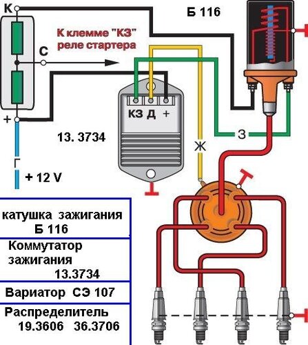

Можно попробовать поставить на Ваш мотор транзисторный коммутатор от Волги с питанием от АКБ  12 вольт на 3 - 4 А/ч.
«Схема  применения  коммутатора  ГАЗ  с  двухвыводной  катушкой  Ока.»
Организовать заряд аккумулятора от осветительной обмотки с применение регулятора напряжения от снегохода будет не сложно.
Датчик ( индукционный ) родной подойдет.  Такую версию системы зажигания применяли автожирщики на 573 и 593 ротаксах - купленных как шот блок - без комплектации родными коммутаторами. Это самый простой и дешовый способ

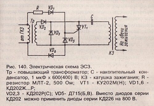

Еще есть вариант строительства самодельного коммутатора СDI  с питанием от повышающего трансформатора.  Способ требует наличия человека сведующего в электротехнике и немного в электронике.
В следующем посте - выложу крайние по времени сведения по строительству коммутаторов с повышающим трансформатором.
Может кому пригодится.

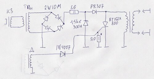

После различных экспириментов АКА Пузырь вспомнил что видел гдето старую схему коммутатора от ПЛМ с питанием от промежуточного повышающего трансформатора. Там правда была система без отдельного датчика....  Но главное - там трансформатор позволял получить напряжение достаточное для работы CDI коммутатора :
Далее - он подобрал подходящий трансформатор и собрал самодельный коммутатор с применением внешнего индукционного датчика. В результате - мотор весьма успешно заработал - снежик поехал.
Пузырь67(Весёлый посёлок) писал :
В итоге схема приобрела вот такой вид :
Собрал в корпус, подсоединил штатные разъёмы.
Внедрил на место движок, залил горючку, дёрнул за верёвку, и с 3-ей потяжки он взревел.Сначала, правда, больше 4000 об/мин не развивал - начинались перебои.Ну, это мне знакомо))).Уменьшением резистора, шунтирующего управляющий электрод, до 500 ом, были получены искомые 7000 об/мин.Погонял на разных оборотах минут 10, пощупал - тиристор и трансформатор чуть тёплые, остальные элементы схемы холодные, всё путём.Прыгнул в седло, прохватил по территории - бежит.Чуть не впилился в мусорный контейнер от радости 🙂  .

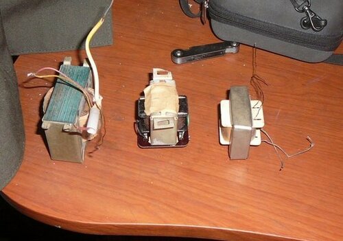

198 рублей стоит трансформатор ТП-15, который я использовал.Зато мотать ничего не надо.
Попробовал 3 трансформатора - результаты примерно одинаковые, в итоге остановился на среднем - это стандартный ТП-15 из радиомагазина, недорогой и доступный.Левый на фото от старого диапроектора, правый вообще от радиоточки 🙂  .

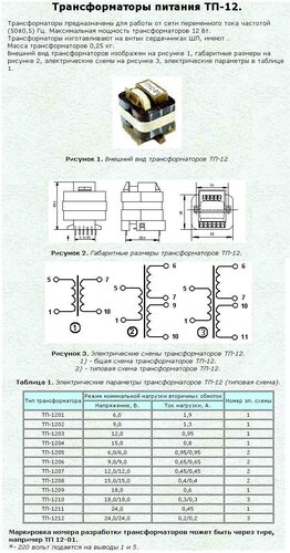

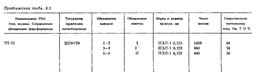

Я погуглил данные по трансформаторам ТП - 12 :
Из старого каталога :
Из более новых источников :
При подборе повышающего трансформатора следует учитывать что он должен соответствовать по току и напряжению - характеристикам генераторной обмотки мотора.
К примеру - если мы используем трансформатор - который в блоке питания питался от напряжения 220 вольт и выдавал 12 - 15 вольт ( 12 - под нагрузкой - 15 без нагрузки ) - формально он должен подойти. Но возможен вариант - когда ток протекающий от генератора через низковольтную обмотку трансформатора будет большой и трансформатор может греться идаже расплавиться.
Такой случай был пол года назад у моих друзей. Они мне позвонили и просили посоветовать как получить напряжение для питания коммутатора скутера Хонда Дио - у которого были механически разрушены обмотки питания коммутатора - но целы обмотки освещения. Я поведал товарищам - примерно то - что здесь написано. Они пошарили по углам гаража и нашли блок зарядки аккумулятора от китайской электрической отвертки. Отвертка давно рассыпалась - зарядник валялся без дела. Умельцы быстренько распилили корпус дремелем и добыли трансформатор.
С виду - примерно как у Пузыря из Веселого поселка. При подключении в сеть - транс выдавал на холостом ходу - если верно помню - 16 вольт.  Прицепили к световой обмотке скутера - запитали от трансформатора Восходовской коммутатор. Скутер чудненько завелся. Китайский трансформатор расплавился через 5 минут- с ужасной вонью. Спасибо не загорелся.
Мораль - при применении трансформатора - нужно убедиться что ток потребляемый повышающим трансформатором находится в допустимых пределах и что трансформатор не греется как утюг.
Кроме того - следует учитывать что коммутатор производит импульсные короткие замыкания на выходе трансформатора. При этом - тоже возможно превышение тока ( особенно на больших оборотах ).
Для устранения этого эффекта применяется довольно мощный ( 2 - 4 Вт ) резистор. На схеме Пузыря - он на два ватта и пятьдесят шесть Ом.  Среднее стандартное значение такого резистора - сто - сто двадцать ( до ста пятидесяти ) Ом. В разных вариантах применения - значения могут быть подобраны для оптимизации к конкретным условиям.
Кроме того - если источник питания коммутатора выдает слишком большое напряжение - целесообразно иметь в коммутаторе ограничитель напряжения питания на мощных стабилитронах или на тиристоре управляемом стабилитроном.

Как осуществить остановку двигателя, разомкнув выключатель S1 или замкнув S2 по волговской схеме? Какой датчик я могу использовать, и как его позиционировать, для начала 16 мм до конца выступа или до начала, или вообще как то иначе...что то это мне не очень понятно?
Волговский коммутатор - это как минимум самый простой способ получить искру - и один из самых дешовых - когда нет высоковольтной обмотки в генераторе. Многократно применялся на мотоциклах - скутерах ПЛМ.
Пара слов о этой системе при применении в штатной системе Волги. Рассмариваемый коммутатор не имеет никакого электронного регулирования момента зажигания от оборотов. В специальном трамблере в качестве индукционного датчика стоит восьмиполюсный синхронный генератор с возбуждением от постоянного магнита. Опережение необходимое волговскому мотору достигается при помощи механического центробежного автомата опережения - подобного применяемому в контактном трамблере. Центробежный механизм - поворачивает магнитный ротор на некоторый угол - относительно ножки трамблера. Тоесть у Волги - это электронномеханическая система зажигания. Ее не нужно путать с процессорной системой зажигания применяемой на более современных модификациях Волги. Тем не менее - простая электронно механическая система пока выпускается серийно на ряду с процессорной. Кроме Волги - встречается подобная конструкция на некоторых модификациях Газели и ЗИЛ 131.
Это в обзорная информация для общего понимания вопроса.
При применении на мототехнике - как правило изменение момента зажигания от оборотов не предусматривается.  Это может вызывать более грубый старт и менее комфортную работу на малых оборотах. При оборотах более 2000 об/м - моторы обычно работают вполне удовлетворительно.

Родная схема от Волги :
Желтый провод - пойдет на датчик.
Второй конец от датчика - на массу.
Если нет электростартера - провод идущий на реле стартера не устанавливается.
Вместо катушки Б 116 - ставится катушка от Оки или похожая от 16 клапанной волги - под 2 ВВ провода.
Про варианты существующих коммутаторов можно прочитать тут :
