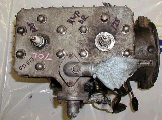

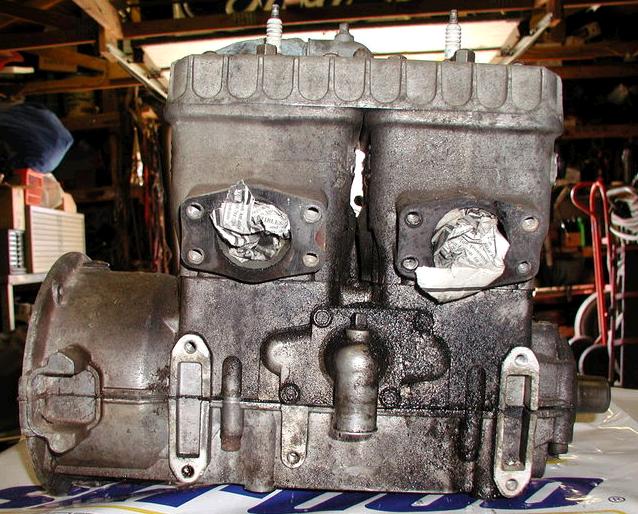

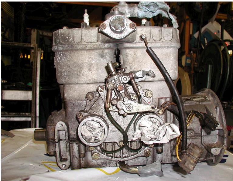

На снегоходах ставился моторчик 521. По сути родной брат 532.
Один диаметр цилиндра и поршня, такой же как у 503. 72мм
Такой же, как и 532 и 582 ход - 64 мм.
То же водянка, так же золотник на входе, так же одна свеча на цилиндр.. Внешне так же все на первый взгляд схоже, за исключением наличия сверху на крышке дополнительного отвода.
По массе пустой и сухой, он схож с 503 🙂. Я всегда думал, что водянка большего объема должна быть увесистее  ;D
В итоге получается, что у одной и той же фирмы идет фактически один и тот же мотор под разными названиями ??? Или есть более глубинные различия, не видимые снаружи?
К примеру 503 все эти года - более 30 лет, называется 503. Хотя претерпел ряд изменений и по коленвалу и по картеру.
Возможно на 532 и 521 они хотели развести движки по категориям? 532 - авиация, 521 - снегоходы.
Если продолжать ряд, то есть всем известный 582 и известный в других кругах 583, с такой же геометрией. И даже наличием этого отвода вверх на крышке у обоих. Фактически отличие лишь в двух контурном зажигании и 4 свечках на 582 и наличии клапанов мощности на выходе у 583.
Но возвращаясь к паре 521 и 532. Где бы можно было прочитать отличия и вообще информацию по ним более детальную. Поисковики пока не помогают. Есть только это http://www.ultralightnews.ca/rotax532/index.html Сравнительной инфы нет.
Такое чувство, что они их  активная жизнь в ДО  интернетовскую эру никак не оставила следа в сети сейчас 🙂

SKI DOO ROTAX 521 CC вероятно номер  3570142
ELA15D

мотор ваш годов так 80-86
это вы его просто так сфотали у знакомых.?
или приобрели для постройки ЛА?
да хоть и старый...но добрый мотор
жопой чувствую ;D
Год кажется 85 или 86, прикупил себе на пробу. Чешу репу, с какого бока подойти.  🙂 Внутри все блестит, вращается без свечек легко.  Надо разбирать и смотреть состояние. Определяться с зажиганием.
Водянка для меня вообще тема не знакомая, потому не спешу с действиями.
Из наших водянок - 501 и 551, этот 521 получается по объему посередине. Но наши имеют короткий ход 61 мм, что с одной стороны есть хорошо для бОльших оборотов. Но по слухам очень низкое качество, ну и цена нового порядка 180т как то не очень радует.
поздровляю.
покупка не плохая.
в авиа двигатель сделать на раз-два
а  самое главное это не рмз-640,500
потом поймёш что там всё просто.
надо грамотную ревизию и всё супергуд
если нет зажигалки....я думаю можно присобить дукати с ротакса 503
систему раздельной смазки нах
размешивать топливо будем на земле. ;D
гарантия что не откажет 😉
Мотор хороший , летаю на таком. Мощность -64 при 6800 об. , макс. об.- 7200. Если есть ротор магдино ,посмотри ,есть ли эксцентрик для управления контактами.  На Е- Бэе есть в продаже статоры (типовые на двух горшковых РОТАКСАХ.) Если на роторе нет эксцентрика , придётся искать статор с электронным зажиганием . Разбирать не торопись. Сначала замерь суммарный зазор в паре - поршневой палец + нижняя головка шатуна ( макс - 0.025 мм . Затем замерь компрессию -10 мин. Если результаты не удовлетворяют - тогда дефектуй .
