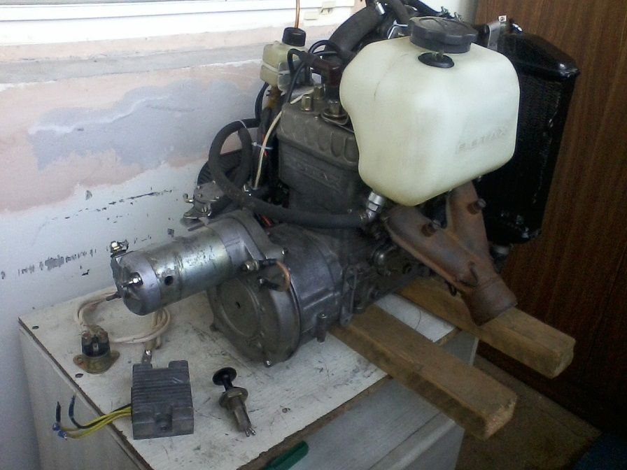

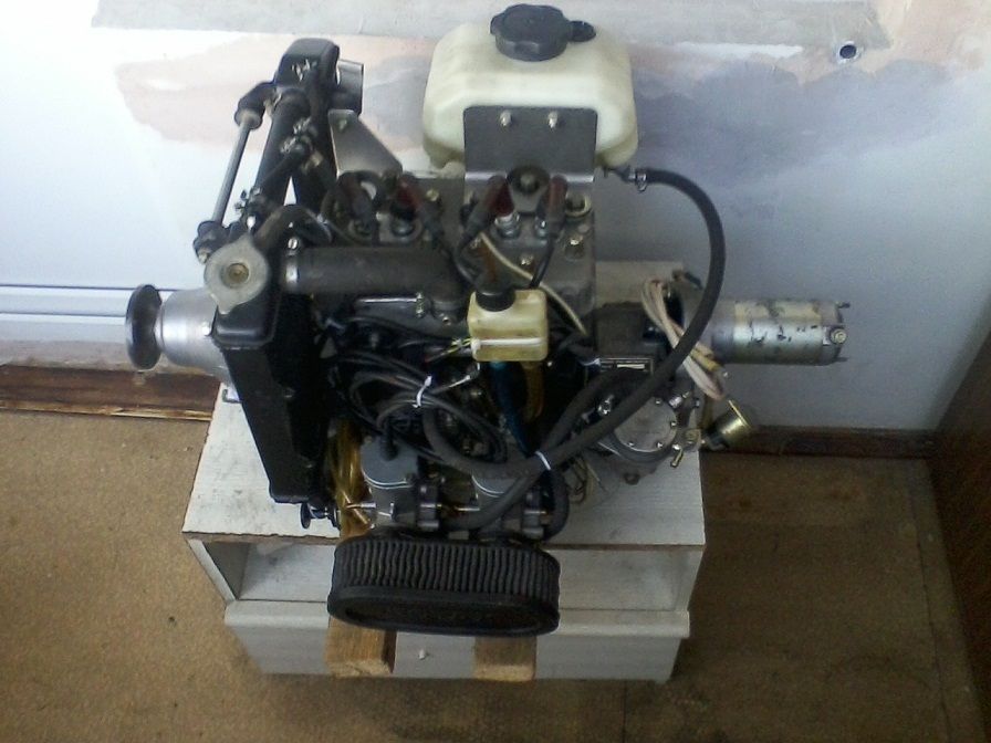

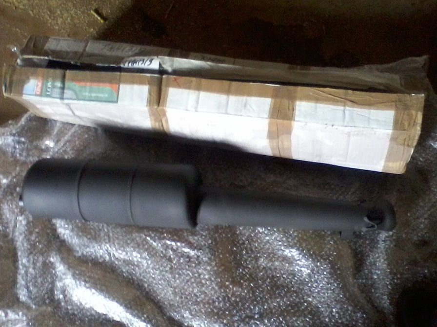

Продам ROTAX 582. Компрессия 150 PSI. Суммарный люфт микрометром не замерялся, но в ручную не прощупывается.
Наработка не известна. Комплектация на фото. Цена 150 т.р.
