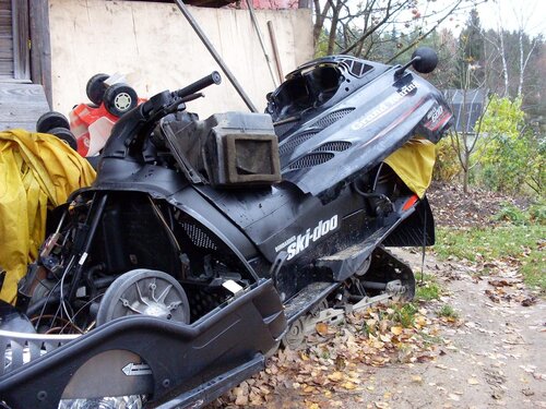

Эта  история  началась  с  того  -  что  года  полтора  назад  мои  друзья  надумали  строить  самолёт  и  начали  искать  относительно  недорогой  и  достаточно  мощный  двигатель.
Удалось  найти  разбитый  в  хлам  снегоход  с  живым  мотором  -  который  продавался  на  запчасти  по  весьма  демократичной  цене.
Из  этих  останков  был  извлечон  двигатель  Rotax  593
Обследование  показало  что  повреждения  имеются  только  у  некоторых  навесных  элементов.  Сам  двигатель  при  аварии  не  пострадал  и  находился  в  удовлетворительном  техническом  состоянии.  Необходимые  запчасти  были  заказаны  через  интернет  из  за  бугра.

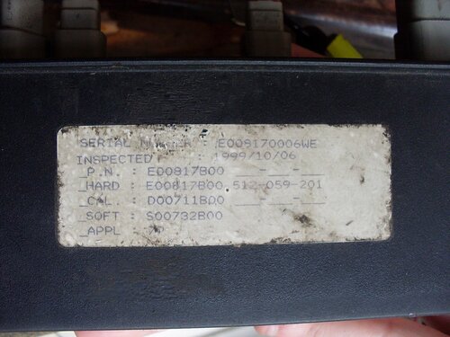

Система  зажигания -  оказалась  в  одной  из  самых  простых  комплектаций -  электронная  с  одним  индукционным  датчиком  и  програмированным  блоком  транзисторного  ( ? скорее  всего )  зажигания.  Зажигание  питается  переменным  током  12  вольт  от  маховичного  магнето  и  от  АКБ  совершенно  не  зависит.
( большинство  рисунков  кликабельны )
Блок  зажигания :

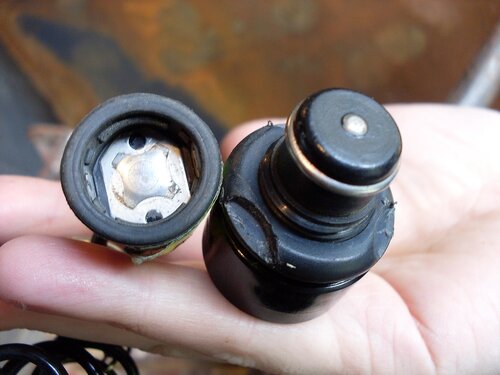

Также  имеется  электронный  иммобилайзер  с  чипом...  Без  этой  вещицы  мотор  категорически  не  заводится :
Слева  гнездо  -  справа  иммобилайзер.

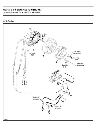

Я  нашол  схему  от  снегохода  и  пока  сверял  её  с  имеющейся  конструкцией  и  перересовывал  в  простом  виде  -  много  воды  утекло...  Плюс  на  компе  у  меня  подох  виндоуз  и  пришлось  восстанавливать  картинки...  Попробую  выложить  продолжение.
Итак  -  схема  генератора  и  зажигания :
«схема  скандик»
А где вы увидели транзисторное зажигание?Это самое обычное конденсаторное.Только иммобилайзер желательно отключить внутри блока, и глушилку тоже.Лишние элементы,способные заглушить двигатель вам никчему.
Электровова
Я люблю строить самолеты! И летать тоже люблю...
:) Оно мало что транзисторное, так еще и параметрическое с микропроцессорным управлением. А иммобилайзер даже диллер BRP вам отключить не сможет- пока кодовый ключ не считан- система не дает выходных сигналов на зажигание- и баста. Единственное что можно сделать- это припаять к чипу проводочки и спрятать его вместе с блоком управления. А замыкать через кнопку на приборной панели. Типа - "Разрешение на запуск"

Например  если  потерять  фишку  от  электронного  иммобилайзера  -  тогда  можно  считать  что  электронного  блока  просто  нет.  Иммобилайзер  с  цифровым  кодом  -  победить  просто  не  реально.  Когда  я  убедился  что  у  нас  зажигание  работает  -  я  на  радостях  танцевал   джигу  вокруг  мотора  -  мне  сильно  полегчало  :)
Ещё  мне  так  и  не удалось  пока  понять  что  должна  показывать  лампочка  на  конце  белого  с  оранжевой  полосой  провода.

Ещёмнетакине удалосьпокапонятьчтодолжнапоказыватьлампочканаконцебелогосоранжевойполосойпровода.
Это индикатор DESS- Digital Electronic Security System, или типа того. В общем- противоугонки. Снял с иммо- лампа погасла, нет- горит и не заводится.

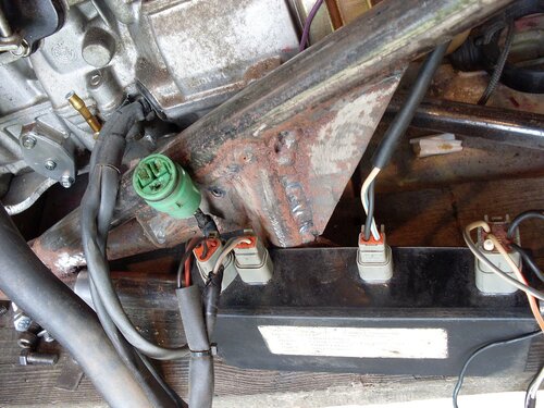

Хотелось  бы  больше  собрать  информации  по  родному  блоку :
Зелёная  фишка  на  фото  -  выход  напряжения  с  генератора  на  выпрямитель / регулятор.  К  системе  зажигания  отношения  не  имеет.
Ещё  на  фото  виден  лючок  -  поставленный  вместо  удалённого  маслонасоса  раздельной  смазки.  В  эту  полость ( за  лючком ) переодически  нужно  будет  доливать  масло  для  смазки  редуктора  помпы.
