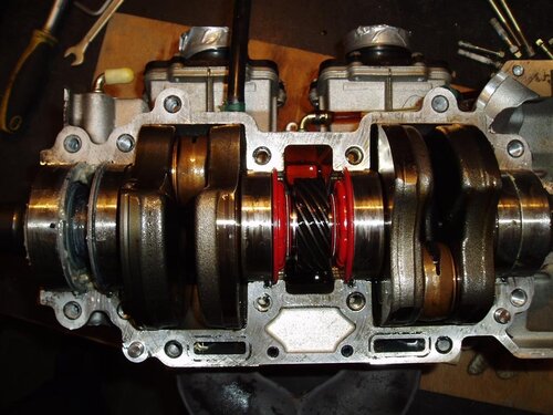

Мотор  был  вскрыт  и  исследован  на  предмет  износа  и  дефектов.  Вся  начинка  чувствовала  себя  весьма  недурно.
Пострадавшие  при  аварии  клапана  выпуска  -  были  выписаны  из  заморских  стран  и  благополучно  были  поставлены  поставлены  на  место  -  согласно  рекомендациям  мануала.

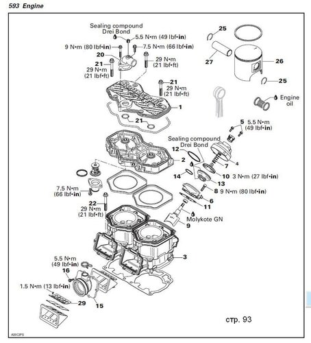

Выложу  кстати  -  картиночку  с  взрыв - схемой  -  цилиндровой  группы  чуда  забугорной  техники :
( для  увеличения - кликнуть  картинку )

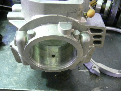

Кроме  того  для  присоединения  редуктора  нужно  было  организовать  посадочное  место  для  редуктора.  Картер  в  месте  вызода  вала  для  редуктора  вобще  не  приспособлен.
На  фото  не  наш  мотор  - но  очень  похожий  в  этом  месте  Rotax 553F :
( Это  фото  из  числа  тех  что  выложил  marcons -  ему  я  очень  благодарен  за  интереснейший  фоторепортаж. )
Видно  что  стоят  два  подшипника  и  между  ними  место  для  набивки  смазки  Изофлекс.
Данная работа  производились  без  меня  -  поэтому  нет  фото  и  я  пытаюсь  объяснить  проблему  на  чужих  фото  похожих  моделей  моторов.  Следующее  фото  -  низ  картера  ROTAX 670 -  слева  виден  привод  помпы  и  насоса  ( как  и  у  нас )  а  на  самом  видном  месте -  посадка  подшипников.  Видны  канавки  запорных  колец.

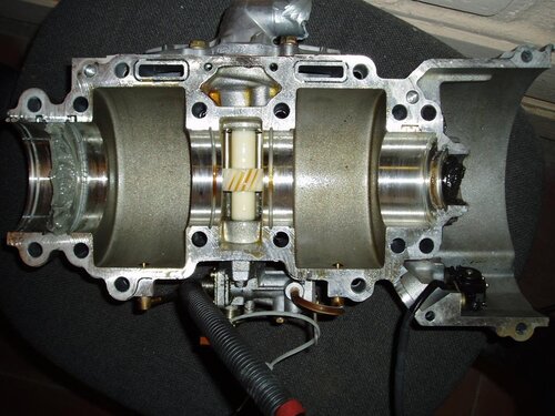

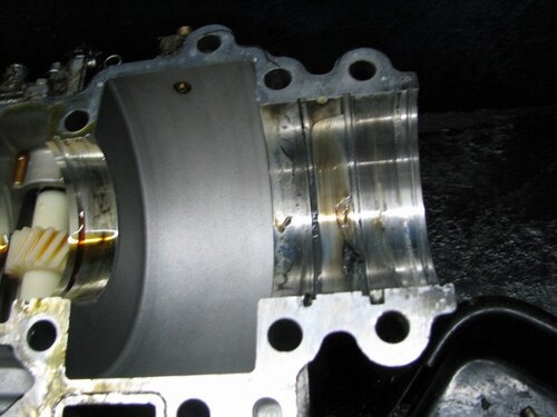

Вскрытый  Rotax 593 :

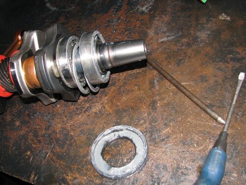

Фото  взято  здесь :  http://www.snowmobile.ru/forum/viewtopic.php?f=6&t=5422
Два  подшипника  между  ними  место  для  изофлекса и  запорные  кольца.
Снаружи  сальник  с  кольцевым  выступом  :
Полость  для  изофлекса :
В  общем  устройство  понятно.  У  снегоходчиков  часто  кончаются  сальноки  -  подшипники  и  постоянно  ходят  разговоры  что  изофлекс  выдуло  и  мотор  заклинил.

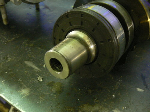

В  общем  для  того  чтобы  искоренить  изофлекс  и  найти  место  для  установки  центрирующей  втулки  -  конструкцию  узла  изменили.  Сальник  ( фирменный )  -  поставили  между  подшипниками.  Его  толщина  меньше  полости  для  изофлекса  и  внешний  подшипник  стало  можно  сместить  немного  глубже  внутрь.  Далее  была  установлена  ступенчатая  дюралевая  втулка  -  зафиксированная  кольцевым  выступом. смазка  внутреннего  подшипника  будет  происходить  масло - бензиновой  смесью  а  внешний  будет  находиться  в  маслянной  ванне  вместе  с  шестернями  редуктора.
Внешний  вид  нашего  выходного  вала  -  после  переборки  -  с  установленной  втулкой  и  шестернёй :

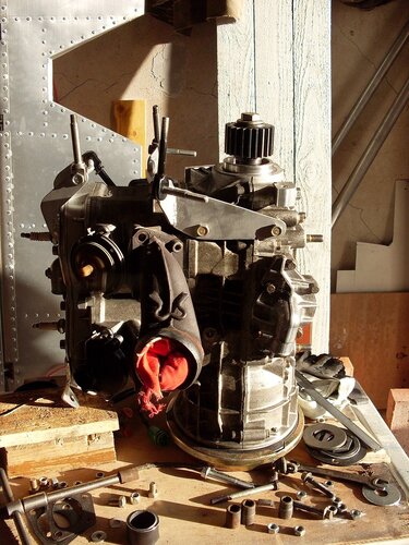

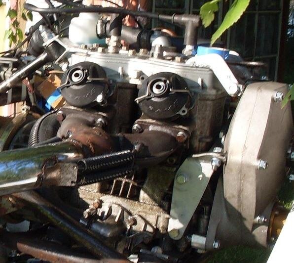

Мотор  в  процессе  подготовки  к  установке  редуктора :
( монтаж  кронштэйнов  крепления  и  ушковых  болтов )
( нестандартный  ушковый  болт  - видимый  на  фото  -  давно  заменён  на  фрезерованный.  Не  беспокойтесь. )

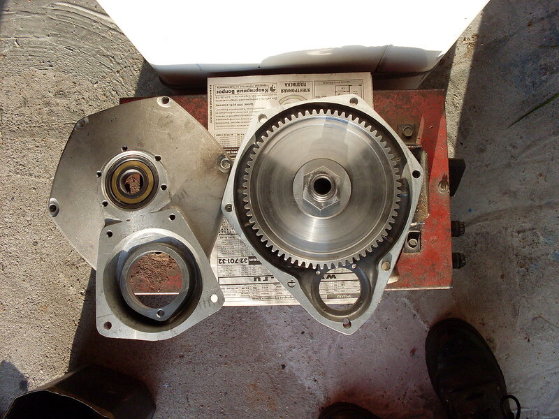

Пора  сказать  несколько  слов  про  редуктор.  Редуктор  был  преобретён  самодельный  шестерёнчатый  ( можно  сказать - мелкосерийный  - их  штук  5  эксплуатируется )  ( правда  непонятно  где  и  с  какой  интенсивностью ).
Изначально  редуктор  был  построен  под  лодочный  мотор  -  и  для  нашего  случая  доработан  -  путём  изготовления  новых  шестерен.
Шестерня  имеет  выемки  под  резиновые  втулки  демпфера :
В  резиновые  втулки  -  входят  стальные  пальцы  планшайбы :
Редуктор  похож  на  конструкцию  Галласа.  Думаю  что  создан  под  некоторым  влиянием  известной  конструкции.

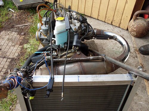

Установили  мотор  на  место  и  поставили  винт  Киевпроп :
Не  кидайте  тапками  за  то  что  часть  агрегатов  пока  закрепили  бечовками  изолентой  и  палками.  Задача  была  попробовать  мотор  и  редуктор  при  работе  на  реальный  воздушный  винт.  Самолёт  пока  вообще  не  достроен...
( Самолёт -  клон  на  тему  Zodiac CH 650 ).

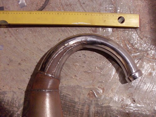

Резонатор  поставили  самодельный.  Размеры  были  вычеслены  по  результатам  исследования  фотографий  снегоходных  комплектующих  их  интернета  и  по  рекомендациям  книг  по  конструированию  кроссовых  мотоциклов.  В  общем  был  нарисован  некий  усреднённый  проект  резонатора  и  затем  изделие  было  изготовлено  из  декапира  0,8 мм  толщины.  ( Донором  материала  послужила  печная  труба  диаметром  120 мм  -  так  как  на  строительных  рынках  СПБ  -  почемуто  декапированная  сталь  листами  оказалась  в  дифиците. )  Для  изготовления  коллектора  -  использовали  трубу  от  мотоцикла  ИЖ Планета 5.
«патрубок »
«резонатор »

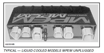

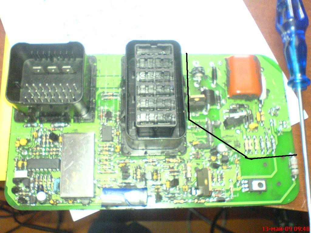

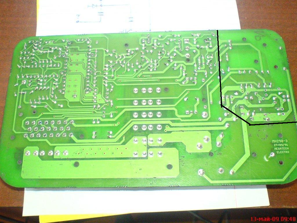

Отмечена часть имеющая отношение к зажиганию,без всего остального двигатель РАБОТАЕТ.
kvadratov
бэтмен -  спасибо  за  фотографии.  Они  безусловно  представляют  интерес.  Хотя  ещё  было  бы  интересно  увидеть  внешний  вид  Вашего  блока.  Я  так  понимаю  он  сильно  более  продвинутый  -  по  сравнению  с  нашим.  После  нашего  -  уже  теперь  древнего  варианта  -  было  выпущено  много  чего  ещё -  для  систем  со  впрыском  и  с  иными  наворотами...  Например  был  ещё такой  блок :
( не  взаимозаменяемый  с  нашим )
«блок  нового  образца»
Насчёт "продвинутости"вы наверное преувеличиваете,просто этот блок от Ротакса который стоял на гидроцикле,поэтому слегка отличается.Зажигание простейшее,без коррекции угла опережения,тиристор "глушилки"находится в правом нижнем углу платы,если его выпаять иммобилайзер не сможет отключить двигатель.
А еще таких годов выпуска мне попадался гидроцикл Кавасаки,моторчик 750 кубиков,качество изготовления такое,что Ротакс по сравнению с ним кажется грудой металлолома.Двигатель был со следами перегрева,но заводился с пол тыка и обороты крутил как новый,то есть запас прочности хороший.По звуку тоже явно лучше ротакса,напоминает хорошо настроенный музыкальный инструмент.Продали этот аппарат за 2200у.е в рабочем состоянии,то есть двигатель отдельно может быть ещё дешевле,очень неплохой вариант!

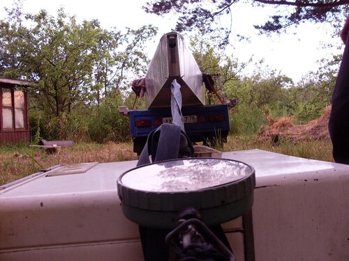

Однако  продолжу  про  испытания  мотоустановки.
Для  испытаний  одолжили  динамометр  как  на  картинке :

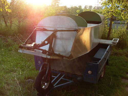

Фюзеляж  с  мотоустановкой  привязали  к  автомобильному  прицепу.  Под  колёса  положили  доски.  Под  дышло  -  2  листа  ДСП  с  вставленными  между  ними  кусками  стальных  труб .  Своего  рода  линейный  подшипник  качения  :) .
К  хвосту  првязали  динамометр  и  вторую  верёвку  от  динамометра  привязали  к  берёзе.
Шаг  винта  поставили  сначала  тяжолый...  Так  как  решили  что  мотор  мощный  -  как  бы  его  не  перекрутить.  Так  что  сначала  поставили  лопасти  под  углом  порядка  17  градусов.
Напомню -  редуктор  1 : 3.
( Погода  была  жаркая -  не  менее  28  градусов....  )
Завели  мотор  -  погоняли  недолго  на  холостых  оборотах.  Потом  умеренно  погазовали  несколько  раз  -  и  наконец  дали  коксу  как  полагается  -  от  души.  И  ничего  не  поняли.  Капроновая  верёвка  ( довольно  толстая  и  в  2  ряда ) от  динамометра  к  берёзе  играла  как  уродская  пружина.  Динамометр  скакал  как  чёрте  что  а  телега  -  таки  съехала  с  досок.
Пришлось  заменить  верёвку  на  корабельный  плетёный  капроновый  трос  диаметром  порядка  18  мм.  Он  уже  не  пружинил  с  такой  амплитудой.  От  хвоста  к  динамометру  шол  ремень  -  как  привязные  ремни  в  автомобиле  -  сложенный  вчетверо.  Он  тоже  показал  себя  нормально.
В  общем  снова  дали  газу  и  ...  Динамометр  показал  всего  75  кг  тяги.  Мы  не  поняли  юмора.  Мотор  ревёт  неподецки  -  а  тяга  -  несерьёзная.
Тут  мы  начали  соображать  что  видимо  перетяжелили  винт.  Это  хоть  и  Ротакс  -  но  однако  не  Лайкоминг...
Поставили  лопасти  под  углом  4  градуса  -  дали  газу  и  получили  94 кг тяги.  Стало  понятно  что  мотор  почемуто  не  раскручивается.  На  тему  измерения  оборотов  -  мы  понадеялись  на  подключение  цифрового  автомобильного  тахометра  -  но  с  его  подключением  дело  не  задалось....  Тоесть  обороты  мы  измерить  не  смогли.
Тогда  было  принято  решение  попробовать  поставить  деревянный  пропеллер  от  самолёта  -  который  летает  с  503  Ротаксом.  Пошли  на  поклон  к  соседу  Мише  и  отвинтили  пропеллер  от  его  самолёта.  Всегда  хорошо  когда  неподалёку  есть  хороший  сосед  и  у  него  можно  одолжить  необходимые  запчасти  :)
Короче  -  открутили  от  самолёта  Валентина - 2  и  поставили  себе  вот  этот  винт :
«самолёт        Валентина - 2.»
Поставили  винт  снятый  с  503  Ротакса  на  593 Ротакс...  Ожидали  получить  не  меньше  150  кг  тяги...  Ну  и  скорее  всего  сорвать  винт  в  неэффективный  прокрут при  превышении  оборотов....  Шиш  с  маслом !
Завели  -  и  получили  80  кг.  и  дальше  тяги  не  прибавляется...  Как  будто  наш  мотор  в  стену  упирается - и  не  раскручивается...
Ревёт  громко.  Мне  даже  показалось  что  мы  сорвали  винт  в  прокрут.  Было  жарко  и  чуть  влажно.  На  внешнем  крае  вращения  винта  -  попёр  туман  -  типа  как  тот  что  срывается  с  кончиков  крыльев  истребителей  в  показательных  выступлениях...  Впрочем  -  видимо -  это  всего  точка  росы  выпала...
Короче  стало  вобще  плохо  понятно  что  происходит.  Как  винт  от  503  мотора  может  быть  тяжол  для  нашего ?
Тогда  мы  снова  поставили  трёхлопостной  винт  и  установили  угол  примерно  градусов  6...  И  решили  поменять  резонатор  для  проверки  -  вдруг  мы  сильно  не  попали  в  резонанс ?

Резонатор  мы  внов  сварили  в  единое  целое  -  добавив  небольшие  куски  металла  -  чтобы  соединить  резонатор  под  углом  -  который  был  нам  удобен  компановочно.
Кроме  того  был  сварен  угол  на  выпускном  патрубке  -  так  как  он  тоже  не  вписывался  на  место.
Вот  что  получилось :

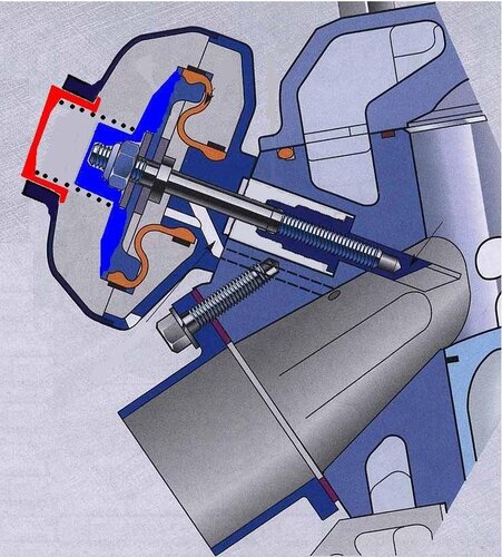

Немного  про  мощностные  клапана.  Они  были  повреждены  при  аварии  снегохода.  Взамен  повреждённых  деталей  были  выписаны  из  за  бугра  ремкомплекты.  Всё  проинспектировано  и  собрпано  -  согласно  мануалу.
Правда  есть  маленькое  но.  Но  не  удалось  купить  регулировочные  пробки ( красные ).
Они  видны  на  фотографии  мотора  с  такими  же  клапанами :
«цилиндры R593»
«Клапан нового образца.»
( клапан  более  старого  образца  был  с  иным  расположением  пружины  и  без  красного  колпачка ).

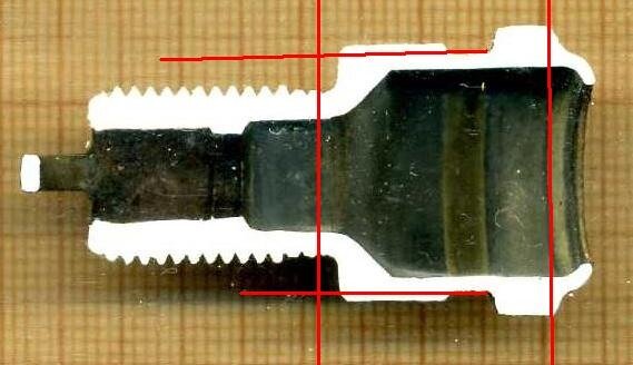

Вместо  фирменных  пробок  я  выточил  втулки  из  корпусов  старых  свечей  зажигания.  При  этом -  пружины  -  могут  скорее  быть  слабо  поджаты  -  чем  слишком  сильно. При  необходимости  поджатие  пружин  можно  усилить  вставив  внутрь  втулок  -  шайбы.  Это  не  так  удобно  как  резьбовая  регулировка  -  однако  вроде  как  не  должно  препятствовать  работе  клапанов.
Самодельные  втулки :
На  рисунке  видно -  что  было  отрезано  и  что  обточено  -  чтобы  из  корпуса  свечи  - получилась  втулка  крышки  выхлопного  клапана :
Такая  конструкция  даёт  возможность  убедиться  открыт  или  нет  клапан  -  простейшим  образом.  В  отверстие  можно  вставить  с  небольшим ( незначительным ) натягом -  цилиндрическую  деревянную  вставку.  Типа  мебельного  чёпика.  Если  клапан  откроется  -  чёпик ( индикатор  )  вылезет  наружу.  Так  вот  -  у  нас  при  подаче  газа  и  повышении  оборотов  -  клапана  не  открывались.   Видимо  нужно  днлать  троссовый  привод  и  не  выпендриваться  с  пневматической  автоматикой.
