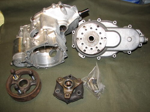

....Шестерня  редуктора имеет  выемки  под  резиновые  втулки  демпфера :
В  резиновые  втулки  -  входят  стальные  пальцы  планшайбы ...
Мотоустановка  проработала  на  самолёте  порядка  25  часов.  Увы - резиновые  втулки ( демпферы )  -  растворились  -  прожевались  в  масле...
Хотя  бюыли  изготовлены  из  маслостойкой  резины.
Тоесть - скорее  всего  -  они  прожевались...  А  уже  потом  -  перешли  в  масло...  Не  как  раствор - а  какбы  образовав  эмульсию...  Впрочем  от  этого  никому  не  легче.  Редуктор  пришлось  разбирать  и  ставить  новые  резиновые  втулки ( из  автомобильных  сайлентблоков ).  Понимая  что  прослужат  они  не  дольше  чем  первый  комплект...
В  общем  есть  мнение - что  демпфер  с  резиновыми  втулками  -  при  передаваемой  мощности  более  60  кобыл  не  жилец.
Возможно  что  если  такой  редуктор  поставить  на  РМЗ 500  -  резинки  проживут  к  примеру  -  часов  100...  И  это  может  быть  приемлемо...
Но  на  593  моторе - ресурс  резинок демпфера  в самодельном редукторе -  огорчает.

Сама идея демфирующей резины в нагретом масле неумная
+1!
Вобщеместьмнение - чтодемпферсрезиновымивтулками-припередаваемоймощностиболее60кобылнежилец.
А как же Ротакс 562, у которого в редукторах С,Е,Д резиновые демпферы служат сотни часов!?

В  фирменных  редукторах  Ротакс  - резиновый  " бублик "  стоит  вне  маслянной  ванны.
«редуктор С.»
«редуктор Е»
( Кроме  редуктора  " В " -  в  котором  нет  резинового  демпфера. )  (  В  редукторе   " В "  - демпфер  механический  -  при  помощи  тарельчатых  пружинных  шайб )
