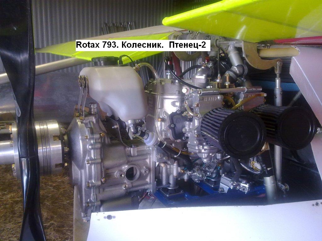

Всё  уже  придумано.
    116 КБ · Просмотры: 188

Почему бы не обнародовать как живет этот двигатель этом аэроплане( Птенце-2).  Дюже прилично смотрится 🙂

Почему бы не обнародовать как живет этот двигатель этом аэроплане( Птенце-2).Дюже прилично смотрится
фотам лет 15. автор сего проекта во всю херачит на дюже не бюджетных хеликоптерах.
