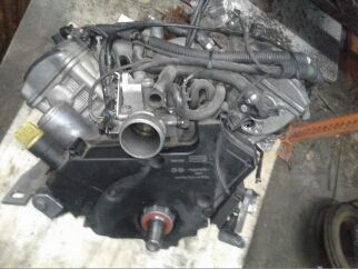

В связи с отсутствием времени и золотого запаса вынужден выставить на реализацию мотор ROTAX V1300 и все необходимое для запуска и работы.
По мотору: 2 цилиндра, 4 такта, инжектор, 115 лошадей, 57 килограмм веса. Спокойно крутит 8000 оборотов.
К мотору: коса, мозги,выхлоп, радиатор( сток), все патрубки, панель приборов( контроллер мотора+ тахометр), амортизаторы мотора( сток). Наработка мотора менее 2000 км.
Цену обозначу в 220 тыщ рублей.
Фотографий нащелкал много, но все вывесить проблемно. Скину на электронку заинтересованным. Отправлю транспортными компаниями.
Мой телефон 922 456 пятнадцать81.

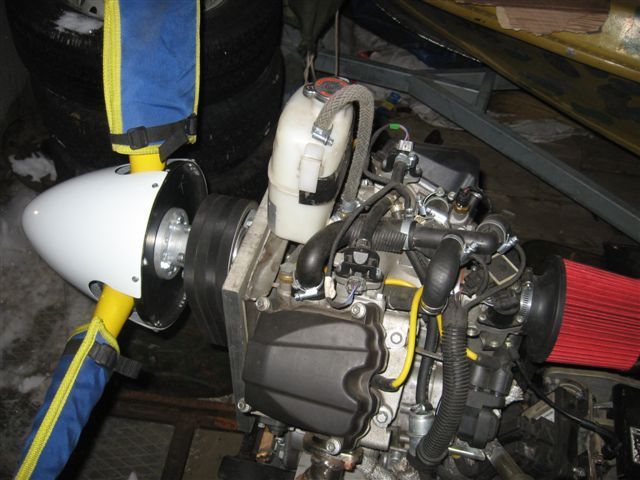

ВМУ с аналогичным (чуть менее мощным) мотором V800  эксплуатирую  давно и ненарадуюсь... :🙂
http://www.reaa.ru/cgi-bin/yabb/YaBB.pl?num=1332230960
Там есть и видюшка работы ротакс 800 на аппарате.

Забываете, что вышеупомянутые двигатели идут в комплекте с редуктором, да и изготовлены под него. А под Ваш мотор еще городить-колхозить нужно. Тот же БМВ с редуктором стоит 300-350(из них 100-150 на р-р приходится). К тому же Ваш двигатель-новичок в авиации, соответственно нет опыта эксплуатации,статистики по наработкам, отказам и т.п. со всеми вытекающими. Его можно использовать для изготовления опытной ВМУ и летать вокруг ВПП, чтобы мало-помалу определить его возможности, но,извините, не за такие деньги)))
П.С. Забыли еще про Вальтеры,как альтернативу 😉
Убедительно?))
Есть инжекторные вальтеры???   Мое мнение по вальтеру- хороший мотор... древний хороший мотор. Запорожец была хорошая машина... в прошлом веке... почти не осталось их в наших рядах. За паровоз говорить я не буду.
за редуктор я не забыл. По ряду причин я не люблю шестеренчатые редуктора. Ременные  мне вкуснее.  Пара шкивов  что на видео под мои размеры сделали в Самаре. Не дорого... На этот мотор я планировал редуктор с зубчатым ремнем. Братья Баженовы делают прекрасные редуктора. Не дорого. Купить у них пару шкивов и как Вы сказали ''сколхозить'' редуктор , например как у меня в видео,  думаю не сильно разорит. Сюда же можно приспособить любой редуктор, способный переварить имеющийся табун лошадок. Было бы желание и возможность.

Кстати  можно  фото  с  другой  стороны  вала.

Компактный редуктор наверное не получится. Как видно по фото, будет мешать воздухозаборник. Так или нет?

Ответ #24 - 11.02.16 :: 16:12:35 Жалоба! | Отметить & Цитировать | Цитировать  На 800 разварачивается без проблем. На 1300 не пробовал. Могу глянуть в выходные и отписаться. Думаю можно.
