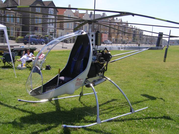

Sikorsky Cypher, судя по изображению - беспилотник с винтом в кольце. У вертолета на фото Ответ #6 обод явно предназначен для безопасности и мех. прочности винта.
Да, обод утежеляет конструкцию и увеличивает сопротивление (долю на трение в коэффициенте лоб. сопротивления), но сами лопасти могут быть тоньше, легче и иметь меньшее аэродин. сопротивление.
