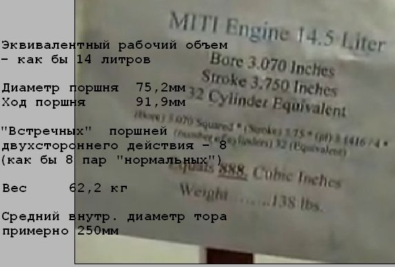

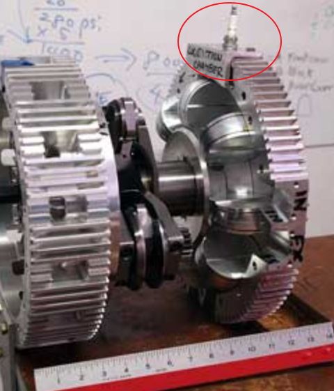

Андрей, Ваша посказка о шуме стенда вызывает мысль, что на этом видео тормозной стенд применен для снятия скоростной механической характеристики!
Тогда понятно, - испытатели тестировали "удушение" мотора.
В таком случае, его "удушили" спец.тормозом только на трехстах оборотах в минуту... Вертолетчики могли бы его ставить на привод несущего винта БЕЗ редуктора, ибо синхронизатор у Энджела УЖЕ сам редуцирует выходные обороты в 8 раз!!
Чтобы сравниваться с ним, любому поршневому надо сначала приделать немалый редуктор с коэффициентом 8:1 - а уж потом сравнивать два изделия, - по габаритам, по весу, сложности, трудоемкости, КПД и т.д. :)
Интересно, каковы были на Вашем стенде  низшие обороты Вашего наи-экономичного мотора с параллельными цилиндрами?  (с циклом Костина)
Даже не под нагрузкой, а хотя бы просто наименьшие обороты при холостом ходе (реальный показатель внутренних потерь мотора)?

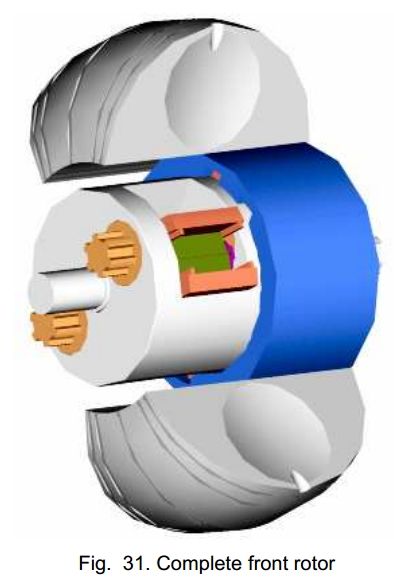

Да и не 8 рабочих ходов за оборот у мотора Энджела, а 8 пар = 16 (то есть каждый такт - сдвоенный, - пара рабочих ходов  тоже происходит ОДНОВРЕМЕННО в противоположно-симметричных секциях, образуя почти идеальный крутящий момент).
Может быть, здесь скорее-таки  корректно сравнивать с двумя двигателями ЮМО, - с противоположно-движущимися... 32-мя поршнями?
Где механических внутренних потерь на трение меньше?

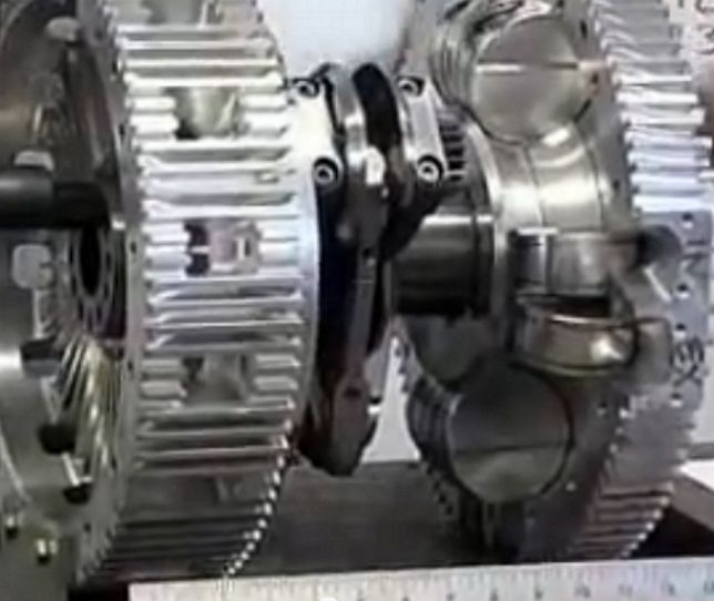

Если речь идет про 2Д200, то по неравномерности хода он сравним с одноцилиндровым мотором. И ему, естественно, без маховика не обойтись. Также, естественно, четверка 2Т спокойно обходится без маховика, допуская минимальные обороты примерно 300-400об/мин. Проверено на практике. За сим удаляюсь, тема не моя.  :)
cloud
Мне нравятся бесшатунные моторы
Украина
Может быть, здесь скорее-такикорректно сравнивать с двумя двигателями ЮМО,
Корректнее сравнивать живые моторы. Что крутилось на видео, абсолютно непонятно. То ли его крутили от сжатого воздуха, то ли самостоятельно он работал, понять невозможно. Не, все-таки ухожу, спать.

Согласитесь, на видео выше, было испытание РЛД под "удушающей" нагрузкой вплоть до 300 об/мин - как бы рабочий режим?  ("танк пер еще в гору" :))
Впрочем, спасибо за доброжелательный визит на ветку РЛД!  :)
Bиктор
Моя интерпретация Вашего текста - зависит и от Вас
Вы правы, может быть тестовая прокрутка на сжатом воздухе.
Но и свечу видно... Впереди мотора - дюймовая линейка.

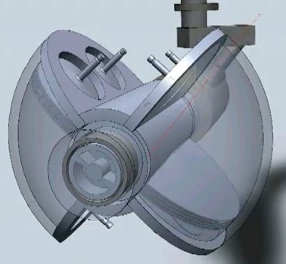

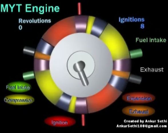

Поясняющая анимация http://www.angellabsllc.com/video/mytengine3d.wmv
Параметры конструкции...
Bиктор
Наглядное представление о механизме можно получить здесь :
http://www.youtube.com/watch?v=BbOmUWlfw9c
"Стук" зубьев в мертвой точке, в таком механизме еще не исключен.  Есть лучшие решения, как мы уже здесь рассматривали...

Анимация упоминавшегося много выше технического решения лопастного (но не роторного) варианта с перекрестными осями:
http://www.youtube.com/watch?feature=endscreen&v=g6pK3F34snA&NR=1
Компромисс оплачивается "морокой" с клапанами и распредвалами...

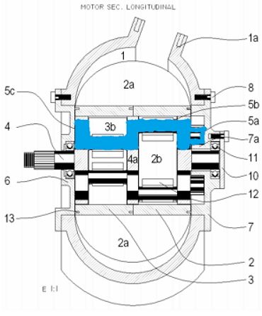

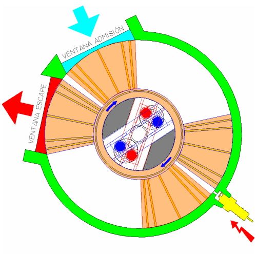

Похвально малые моменты инерции лопастей и продуманный синхронизатор для 4-х лопастного РЛД, компактно встроенный во втулку...
продумал наш испанский коллега Антоша Санхез :)
http://www.youtube.com/watch?v=6S6cSVL3oEU
Documentation: http://antoniosanchez.comoj.com/pdf/Motor%20100%25%20rotativo%20A%20Sanchez/Antonio%20Sanchez%20100%25%20rotary%20engine.pdf
На продольном разрезе я заштриховал верхний из двух двух-коленных, орбитально вращающихся коленвалов, встроенных во внутреннюю втулку.

Схема механизма связи у него по принципу реализации на 99% идентична схеме моего земляка (ныне покойного) Б.М.Манжелевского.
Только у испанца она более металлоёмка и менее удобна в ремонте и в эксплуатации. Хотя и требования по прочности металла в его варианте могут быть и меньше, чем в варианте Манжелевского.
