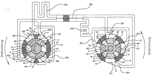

Наконец-то становится яснее с процессом Ериксона:
Да ничего непонятного. Изюмина Стирлинга-вытеснитель, Эрикссона - разность обьемов. Если проще, то механизм РЛД позволяет циклу Брайтона вернуть регенеративность. То есть РЛД с меньшей камерой сжатия,промежуточной камерой сгорания и большей камерой расширения. Логическое усторйство позволяет объединить достоинства Стирлинга и Эрикссона приблизив цикл к идеальному Карно. Объединение 3х циклов - цикл Рейлиса, вот где-то такой механизм.

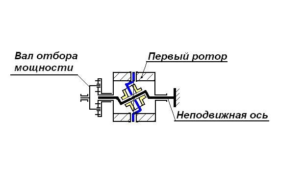

У вашего "пошло" пары трения, на линии контакта, они не только двигатель не потянут, но и овощерезку. Я вам нарисовал схему, которая не намного по нагрузке уступает подшипникам коленчатого вала, при одинаковых параметрах Pz и Pc - удельные давления в парах трения ЭнТого привода  (онЕжеГо преобразователя) всего в 1.61 раза больше. АНАЛОГОВ НЕТ !!!! А вы мне тут дурика включаете. Пользуйтесь и радуйтесь, я вам желаю  ;)

Можно поимпровизировать, возьмем к примеру схемку (рис.1), которую нарисовал Виктор, и на ее базе сделаем нормальный преобразователь (рис.2), сродни выше показанному.
На схеме: неподвижный вал с косой шейкой, на котором вращается свободно посаженная втулка с четырЬмЯ отверстиями (расточенными через 90 градусов). Два сухаря входят в одну лопасть, два в другую (на схеме не показан). Все, силовая кинематическая схема готова, теперь, когда все силы и моменты замкнуты на большие опорные поверхности блока вокруг вала с косой шейкой, можно переключить внимание на выходной вал (вал отбора мощности). Вот здесь как раз и можно поставить планетарный ряд, с отбором мощности от водила. На зубья шестерен будет приходиться только крутящий момент, а вся сила давления газов и моменты инерции останутся в силовом блоке. Да и еще, к валу с косой шейкой можно приделать червячный поворотный механизм, ДАБЫ изменять фазы газораспределения.
И при этом, как полагается в цикле Брайтона, - давление во время подвода тепла остается постоянным?

Главная мысль,что один механизм всегда проще чем два, а механизмов со Стрлингом нужно два
Александр, уточните пожалуйста, эта схема в посте 2574  критикуемая от Стирлинга (не Ваша)? - или наоборот Ваша смешанная?   Могли бы Вы на ней (или на Вашей) показать направление струй рабочего тела и откуда куда транспортируется тепло?  Наглядности ради, как на схеме по процессу Ериксона...

Вторая пара сухарей на схеме не показана
Очередная Ваша АБСТРАКТНАЯ фантасмогория, Игорь Петрович!
Конкретно даже упомянутый всуе "сухарь" не обозначен, не говоря о том, что Вы НИКОГДА  не сумеете изобразить конкретные конструктивные толщины  и диаметры  схемно-абстрактной фантасмогории "Вашего" синхронизатора - а ля "funel".
Так ведь?

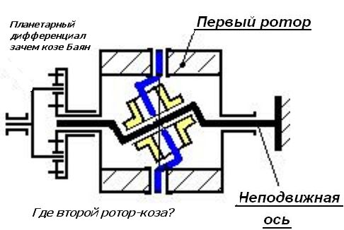

Если бы Вы не "паслись" на ветке любителей, Вам бы больше нечего было делать в свободное время.  А так, глядишь, и схемка "Ваша" 16 летней давности  "пригодилась" - суггестировать отечество самовлюбленными изречениями.  Ну ладно, какая из "великих" личностей не была в себя влюблена ?
Хотелось бы Вас воспринимать всерьез - сделайте серьезное описание и чертеж "Вашего" синхронизатора!
Вы обещали именно "Ваш" механизм подарить здешним любителям, а не импровизировать в другую сторону, на которую я Вас навел изометрией КОСОЙ крестовины. Что ж Вы из косой сделали ВДРУГ "свою" крестовину с углом 90°?
И где в этом "шедевре" без описания - вторая "рогатая коза"?   Докажите, что силы от двух роторных втулок, соединенных валами с ветвями дифференциала замыкаются ВНЕ дифференциала?  (Конечно, же знаю, что Ваш схематичный маразм этого не доказывает:  вспышки между лопастями БьЮТ  по зазорам Ваших зубчаток!)

Рисовать мне не на чем, и некогда. Могу позволить себе пару тройку раз в день посидеть у компа по 15-20 минут, и все. Что часается чертежей, на основном компе сгорела видеоплата, праздники - не отремонтировать, поэтому чертаю с ноутбука, а здесь нет графических редакторов, только "paint".
Если что непонятно, спрашивайте. На вопрос, где второй ротор, отвечаю, тамже где и первый, на той же оси, в одном сечении его не показать. И будет правильнее назвать показанную часть не ротором, а скорее его внутренним кольцом, выше которого собственно и может располагаться сам ротор. Следущее, планетарный ряд (могли бы и сообразить), служит для выравнивания скорости водила, потому как он попеременно и равноускоренно выдвигает вперед, то наружное, то внутреннее зубчатое колесо. Зубчатые колеса планетарной передачи как продолжение роторов, каждый из которых вращается с ускорением и томожением - по два полных цикла за оборот (ускорение-торможение-ускорение-торможение). Втулка (рис1) на косой шейке имеет пять отверстий: четыре отверстия, идущие  от периферии к центру - для сухарей, и одно центральное - для скольжения собственно самой втулки по косой шейке. Сухарь, их четыре, по два на каждый ротор. Два сухаря на ротор - дублируют друг друга.
Что еще непонятно?
В механизме два блока: силовой блок, и блок отбора мощности. Первый расположнен в районе коленвала, второй в дифференциальном механизме.
