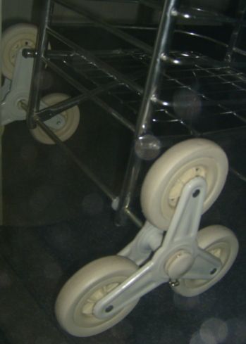

А это фото "так и шепчет" - это почти готовый, простейший синхронизатор для циклоидального закона задания движения лопастей!
К какому классу кинематических устройств относится такая "дифференциальная трех-колеска",  легко и без заклинивания "перешагивающая" ступени, ямы или бугры,  - кто может подсказать?  Оно позволит обойтись без единого зубчатого колеса в РЛД  и значительно уменьшить количество кинематических связей для самобалансирующегося РЛД  ;)
Есть ли где-то теоретическое описание таких конструкций?
Как правильно называть такую конструкцию?  Есть ли подобные прототипы в двигателестроении?
Колёса инвалидной коляски. Применяются для подъёма по лестницам.
