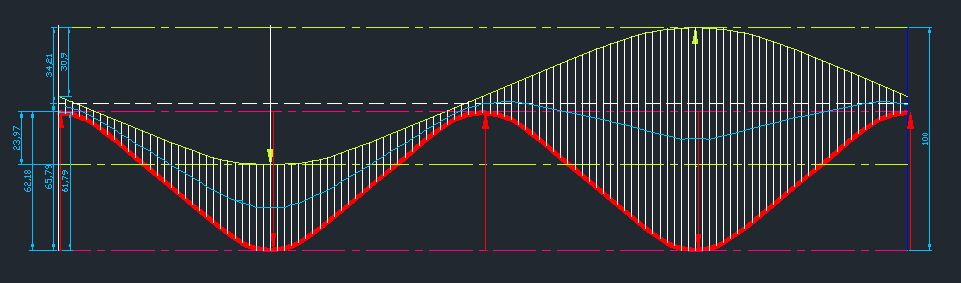

Bиктор
Моя интерпретация Вашего текста - зависит и от Вас
Mне захотелось увидеть крутизну [скорость] изменения объемов в том ВДП, что предложил hab (как возможный прототип рабочего процесса для РЛД).
Для начала я повернул графики движения обоих поршней в горизонтальное положение. Так, чтобы слева направо возрастал угол поворот коленвала [у.п.к].
По вертикали повернутого графика теперь откладывается ход поршней или что то же самое, - график изменения объема (если ход умножить на площадь одного поршня).
Масштаб по вертикали расстояния между поршнями в самом удаленном друг от друга положении принят за 100%.
Это суммарный ход двух поршней в наиболее удаленном положении, т.е. это же пропорционально и 100% возможного увеличения объема.
На графики движения поршней наложил сетку с шагом в 3° поворота коленвала.

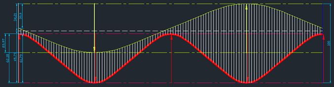

Bиктор

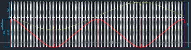

Следующим шагом - оставил сетку только между графиками перемещений поршней по поду поворота коленвалов.
Предлагается считать углы по графику медленного коленвала - его график желтый.  Так, чтобы цикл включал только его 360°.
Слева в процентах приведены положения поршней в характерных точках.
Очевидно, что суммарное расстояние между двумя встречными поршнями в такой схеме - МЕНьше, чем сумма хода одного поршня и хода второго поршня (их коленвалы имеют равное плечо).
Итак, перекрытие ходов двух поршней - составляет примерно 24%.  То есть на столько меньше [в данном примере степеней сжатия/расширения] максимальное расстояние между поршнями, чем арифметическая сумма ходов схемы ВДП "без сдига фаз".
Значит, на 24% уменьшен и рабочий объем такого ВДП и габаритные размеры вдоль оси цилиндра.
Ход одного поршня составляет не половину результирующего хода, а 62%.
Возникает "жгучий вопрос" - будет ли "ВДП со сдигом фаз" рациональным настолько, что при уменьшении его рабочего объема и габарита мощность останется прежней?!!
По идее автора hab, эффективность крутящего момента с 100% полноценным плечом сразу же после вспышки намного выше, чем в ВДП без сдвига фаз
- [да и обычного поршневика без коаксиального смещения коленвала относительно вертикальной оси цилиндра].
Я тоже склонен ожидать такого эффекта, если станет очевидно, что моментальные значения давления в ВДП со сдвигом фаз [по углу поворота коленвала] - НЕ ухудшатся с уменьшением рабочего объема ДВС той же поршневой и коленвальной размерности.
Тогда и произведение сил газов на полноценное плечо даст прирост крут.момента и мощности при прежних оборотах [медленного коленвала].
Слева видно, в частности, что позиция поршней при начале всасывания будет приблизительно  смещена от быстроходного коленвала на 65%, а от медленного - на 35%.
Это должно дать "пищу уму", ибо на это же положение через пол-оборота медленного коленвала придется и момент вспышки (значит всас и сжатие проиходит в одном и том же месте цилиндра).
Выходит такому ВДП  нужны клапана?  :eek:  [Только не РЛД они нужны]
На втором рисунке есть голубая линия среднего потожения текущего объема между поршнями ВДП±
Эта средняя линия иллюстрирует "дрейфование" вдоль цилиндра середины объема...

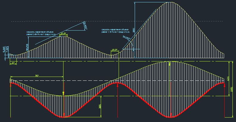

Bиктор
На следущем шаге - изменения объема приведены к горизонтальной абсциссе.
То есть, расстояние между поршнями при каждых 3° поворота медленного вала перенесены из графика между двумя разно-периодными синусоидами на график с общим - горизонтальным основанием.
Это позволяет прийти к привычному представлению о различии объемов на разных тактах при одном обороте.

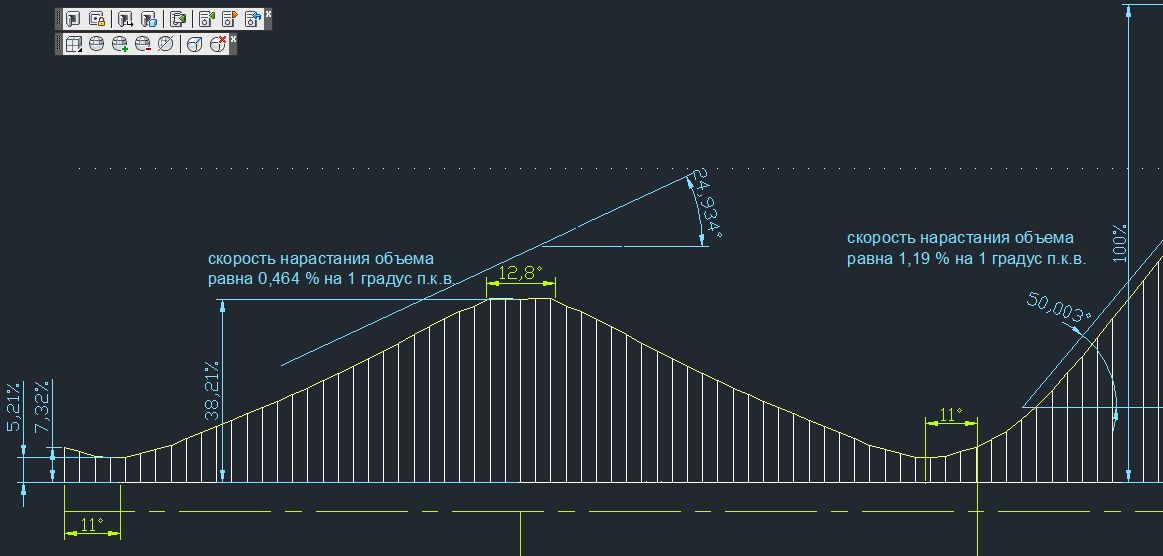

Скорость изменения объема здесь отображена в процентных единицах от максимального объема, приходящихся на единственный градус поворота медленного коленвала...
Определено, что для рассматриваемого варианта скорость нарастания объема составляет 1,19 % на 1° п.к. - при рабочем ходе, и  0,464 % на 1 ° п.к. при сжатии.
Различие - примерно в 2,6 раза.
На крайнем рисунке видно также, что при максимуме всасывания имеется "выстой" >12°.
Видно также, что собственно всасывание начинается через 11° п.к. после начала такта всасывания.  Также сжатие заканчивается на 11° раньше, чем 180° п.к.
Последнее обстоятельство позволяет и зажигание произвести раньше, чем у обычного ВДП.  Значит и при обычном отставании пика давления на 12° от момента зажигания, - рабочий ход начнется ХОТЯ и РАНьше, НО придется-таки не на 0-плечо коленвала медленного коленвала, а на 100% плеча коленвала.
Где находится в это же самое время, начала рабочего хода плечо быстроходного коленвала ?
- Как и в обычном поршневике, - он близок к своей локальной ВМТ, имеет нулевое плечо коленвала... и начнет "подкручивать" ВОМ только спустя еще 15°~25°.
На приведенных выше графиках цветными стрелками показано куда действуют силы инерции в моменты изменения направления движения поршня.
Оказывается, что на конец такта всасывания силы инерции обоих поршней направлены СОГЛАСНО и складываются векторно.
Зато на такте рабочего хода (и выхлопа) силы инерции направлены, как и в обычном ВДП - в разные стороны и нейтрализуются...

Виктор, хорошие графики.
Данную схему следует посмотреть на предмет целесообразности по части термодинамики и кинематики. в момент максимального сближения плечо медленного к.вала имеет почти максимальный положительный размер, плече же быстрого в не большой, но отрицательной величине. при этом взаимодействие ч/з синхронизацию по силе малого на большой как один к двум.
да, Виктор, такой схеме впд клапана потребуются как минимум на выпуск ог. и если окно выпуска будет в районе точки сближения, то окно впуска должно быть дальше этой точки в сторону быстрого к.вала, т.к. некоторое пространство за точкой сближения будет перекрываться медленным поршнем на такте впуска.  впуск также может продувочными окнами без клапанов у нмт быстрого поршня.
....ну, собственно Вы все дописали, пока я делал сообщение :)
