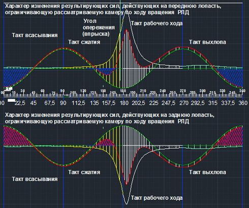

графикам поста 3488 нужны комментарии

Разумеется. Это собственно общая функция механизма синхронизации и "химического реактора горения" в динамических условиях...
Графики даны для какого-то конкретного режима работы.
Тоже разумеется...
Поэтому в зависимости от скорости и нагрузки силы инерции могут как значительно превышать, так и наоборот силы воздействия газов.
СТОП!   Здесь Вам следует обосновать правоту Вашего высказывания :)
Мой тезис, который я в меру скромных возможностей уже изложил в предыдущем посте, - ОБРАТНЫЙ:
силы инерции в моторе, при нормальном режиме, НИКОГДА не могут превышать сил динамического момента движущих газов.  Нужно ли это доказывать снова?
В любом случае даже на этом графике мы видим значительные неуравновешенные моменты от сил инерции.
... и сил газов.
Согласен, если Вы имели-таки в виду результирующие силы, действующие на лопасть.
На графике ведь, просто алгебраически просуммированы силы инерции и силы движущих газов, приложенные к отдельной лопасти [нижний график - для одной лопасти, а выше него - для другой лопасти].
Кроме того каждая лопасть меняет роль поэтому два нижних графика нужно объединить в один.
Вот тут я тугодум...
Что Вы имеете в виду?
То, что смежные лопасти вообще имеют разные скорости, ускорения, силы и меняются ролью "подталкивания вала" ее мгновенным избыточным/неизбыточным крутящим моментом?
Подскажите, пожалуйста, как показать, ЧТО с ЧЕМ в данном случае/пожелании нужно алгебраически сложить/вычесть?
Сдается мне, Вы хотели бы уже увидеть, разность крутящих моментов (пар сил), у разных лопастей, как "опережающей" так и "догоняющей" ?

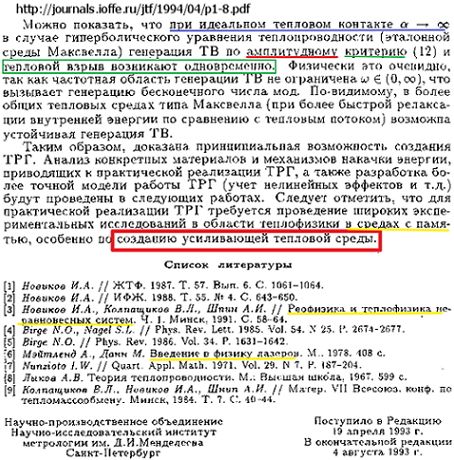

Не могу удержаться...
- чтобы не привести размышления физиков [НЕ двигателистов] по генерации ... ТЕПЛОВЫХ ВОЛН
[в тексте аббревиатура ТВ - для тепловых волн, а ТРГ - для теплового генератора-"лазера"].
Для чего?  Просто так...  речь о тепловых аналогах лазеров, построенных с применением АКТИВНЫХ сред (например, сред с "тепловой памятью").
Речь об управлении тепловыми волнами...
Почему?
Теплотехники-оракулы пишут учебники для двигателистов, ограничивающих их воображение только несколькими аспектами реальности.
Есть в физике однако, еще аспект "активной" тепловой поверхности.
Представляется, волновая -своевременно сконцентрированная на короткое время внутренняя энергия  рабочих поверхностей внутри мотора... НЕ ОТБИРАЮЩАЯ тепло от рабочего тела, - ввиду отсутствия градиента/перепада температур между ними!
Так что у БОльшего количества теплоты рабочего тела появляется в период этой волны дополнительный ШАНС преобразоваться в механическую работу, - ибо эта теплота сохранена неизменной на уровне, произведенной при сгорании топлива...
На "отрицательном полупериоде" тепловой волны - будет отбираться тепло от стенок КС... ввиду обратного градиента температур у волны и стенок КС.
В отрывке с сайта - сквозь пыль годов, едва уж "сверкает алмаз мысли" об УСИЛЕНИИ теплоты... в нужном месте, в нужное время.
Неужто экспертам-оракулам никогда не было интересно, как активно "усилить температуру" рабочего тела, вместо того, чтобы только "активно переправлять" пассивное тепло в потери, на охлаждение металла?
Занимательное чтиво, имхо...  Желаю приятных "осенений" :)

Кстати, подтвердите, кто может:
предельные обороты ДВС поднимаются ведь только до тех пор, пока вычитание инерционных сил от газовых сил [ну и с учетом трения] не приведет к НУЛЮ разность?
Это вопрос частично философский, но раз уж никто не отвечает, то выскажу свое мнение... Общепринято считать, что тело под действием некой силы или источника энергии может ускоряться до тех пор, пока величина силы (энергии) не сравняется с силой (энергией) торможения. Уже из этих соображений можно выводить остальные условия.

Я имел в виду, что в РЛД ускорения точно пропорциональны скорости вращения (вала или средней скорости лопастей)
следует обосновать
Рассмотрим лопасть, проходящую мимо окна выхлопа. Она движется с ускорением замедления (отрицательным), при этом на нее практически не действуют силы от газов. Значит сила инерции превышает силы газа. На лопасть проходящую РХ наоборот действует сила от газа, превышающая инерцию, особенно на медленном и нагруженном режиме работы. Еще вариант, РЛД на ХХ на больших оборотах, вероятно силы инерции велики, а силы от газа малы.
ОБРАТНЫЙ:
Об этом в предыдущем абзаце.
Рассмотрим догоняющую лопасть перед воспламенением РС, (нижний график), практически через несколько градусов она станет убегающей и испытает второй пик от воспламенения газа. (как на верхнем графике) Если я правильно понял графики.

Выходит, что график выше, - не информативен или не целесообразен:  он показывает локальные [изолированные для консолей] разности сил газов и сил инерции... А нас интересует результирующий крутящий момент как отдельного ротора, так и би-ротора мотора в целом. Так?
Bиктор
Моя интерпретация Вашего текста - зависит и от Вас
Bиктор писал(а) Сегодня :: 03:18:55:
Для взаимопонимания не хватает четкости моего понимания того, КАК смоделировать на графике ... то, в чем я путаюсь :)

Если бы газовые силы, действующие на ротор вращающим образом, не превышали сил инерции (обоих консолей ротора), то двигатель никогда бы и не разогнался...
Согласны?
Конечно, это очевидно. Но есть нюансы... затраты на преодоление силы инерции как правило обратимы, в отличие от сил трения. Из этого следует, что на разгон некоторой массы до некоторой скорости нужно потратить некоторое количество энергии для преодоления инерции, и когда эта скорость достигнута, энергия для поддержания скорости больше не нужна (если нет трения). Кроме того при остановке этого тела в принципе эту затраченную энергию можно полностью вернуть. Поэтому если у нас есть источник энергии некоторой мощности, то предельная скорость тела (массы) определяется только уровнем сил трения в системе.
График очень информативен. Только он не полный. Требует доработки.
В первом приближении думаю можно просто просуммировать их с определенным сдвигом по фазе и посмотреть что получится.
