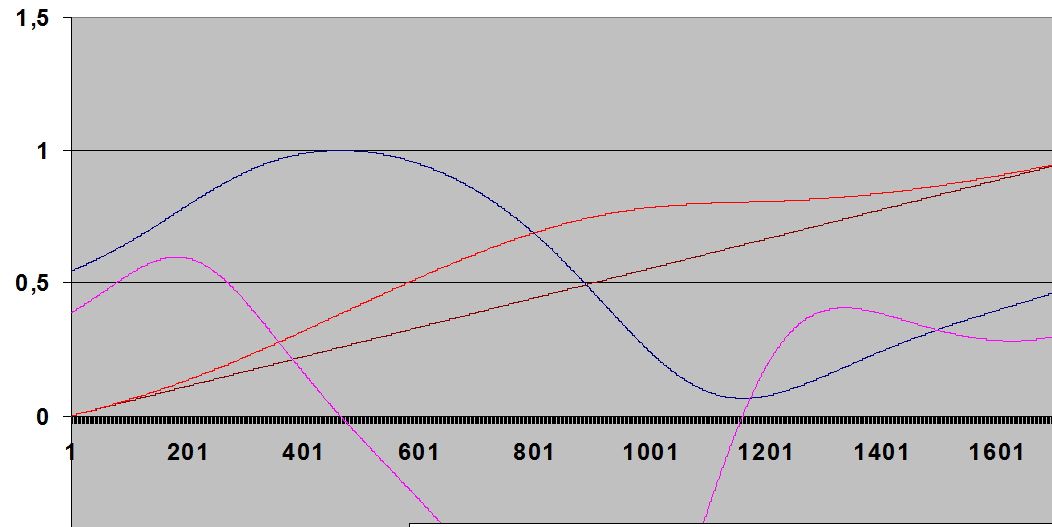

В заключение Михаил Павлович из Донецка предоставил формы графических кривых для его 4-х лопастного РЛД (более 1600 точек просчета):
- красная линия, - изменение полу-объема между лопастями по ходу поворота на 180°,
- синяя линия - фактическая форма скорости одной лопасти,
- розовая линия, - фактическая линия ускорений одной лопасти.
Заметно, что синусоиды сдвинуты по фазе на 90°.
Или иначе говоря, производные от синусоиды становятся косинусоидами и наоборот (с изменением знака).
Заметно, что синхронизатор Михаила Павловича задает ускорения лопасти так, что в правой части графика появляется отличие от синусоиды - "ложбинка", прежде чем окончится цикл...
Итак, роль синхронизатора значительна, что касается нагрузок на лопасть.
