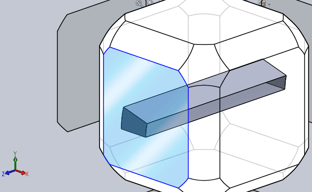

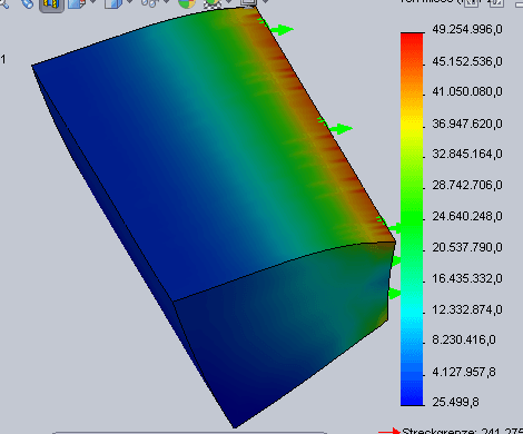

Я тут недавно "погрыз Кох и Нор" с калькулятором за 3-й класс, как Вы нас в "русло напрАвили", - получилось, что правИло-лопасть поршень лучше делать не высоко торчащим (большого радиуса), а лежачим и длинным :)
Подскажите-ка, где тута аши пка?
В изометрии она выглядит вот так...
Ожидалось ли Вами?
- наибольшие напряжения изгиба возникают в "узкой русле шейке торчуна"...
Где бы еще надгрызть "Кох и Нор", Андрей?  Направьте еще пожалуйста!  :)

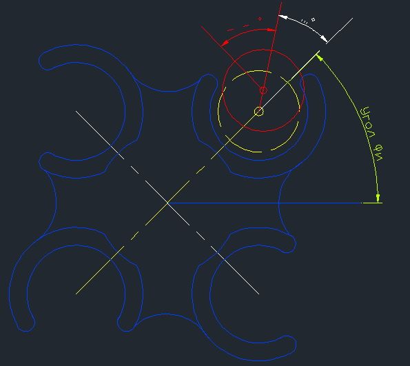

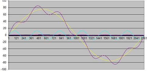

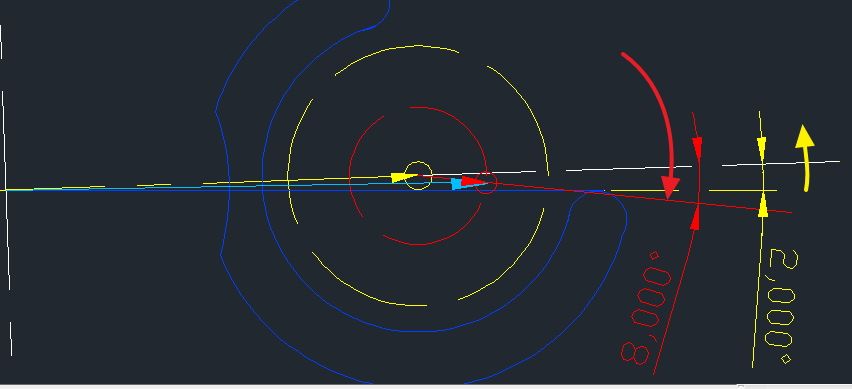

Андрей, мой калькулятор тут нечаянно сложил синусы двух частей сихронизатора...
Что сделать, чтоб он сложил только векторы угловых скоростей водила и эксцентрика на нем?  :-?
"Желтый синус" проходит только 60°, когда синус синего - 360°...
Андрей Миллер
Заблокирован
Что Вы наделали! Их надо было вычитать! Там же ситалл и тонкий цилиндр! Там трения вообще нет! :eek:
МаГент
Я люблю самолеты!
киров
Bиктор
Моя интерпретация Вашего текста - зависит и от Вас
Спасибо за борьбу "против" науки...  :)
А как же Ваша борьба ЗА науку?
Где позитивные ответы на вопрос:
Был бы благодарен...
Или Вы здесь на нашей "ветке РЛД" не благородной благодарности ради, а волею "пославшей-Тя" на [.][.][.] жены? :-?

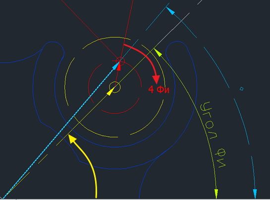

Здесь имеется в виду водило из 2-х, 3-х или 4-х (как на рисунке) параллельно нагруженных "орбитально-планетарных" ветвей...
Орбитально-планетарная кинематика изображена только один раз, - для простоты изображения, другие ветви подразумеваются такими же, из соображений уравновешенности.
Желтым изображена коренная шейка эксцентрика [коленвала], красным - мотылевая шейка.  Ось мотылевой шейки смещена от оси коренной шейки на величину эксцентриситета [расстояние между осями маленьких кружков: желтого и красного] е.
Фактически меня интересует "голубой угол" поворота [положения, скорости и ускорения]  этой самой оси относительно (желтого) угла [ch966] синего водила
- с учетом поворота "желтого угла" поворота водила [угла [ch966]]...
- и промежутка времени, в течение которого такие смещения происходят [угловой скорости равномерного "синего вала с синим водилом"].
А в конечном итоге нужны графики,
- как меняется длина и угол РЕЗУЛьтирующего (голубого) вектора, представляющего сумму векторов:  желтого радиуса водила + красного вектора угла поворота оси эксцентрика... в зависимости от аргумента [ch966]  :D
- как меняется вместе с ними угловые скорости и угловые ускорения каждого блока лопастей, ведомого своей отдельной мотылевой шейкой эксцентрика.
- при допущении-условии, что есть зависимость между углом поворота водила ([ch966]) и углом поворота вектора из оси коренной шейки в направлении оси эксцентрика.
Эту зависимость можно  экспериментально принять одной из ряда возможных:
- эксцентрик вращается быстрее водила в 2 раза,
- эксцентрик вращается быстрее водила в 4 раза,
- эксцентрик вращается быстрее водила в 6 раз ...
Колебания углового положения "голубого вектора" относительно радиуса, направленного на коренную шейку, - от крайнего левого до крайнего правого положения, - задают "угловой ход" одного блока лопастей.
А так как РЛД - в принципе "встречник", то суммарный рабочий ход двух смежных лопастей, определяющий и расчетный рабочий объем РЛД (без учета возможных других факторов), - будет удвоенным ходом "голубых векторов": для левого блока лопастей и правого блока лопастей.
Для одного расчетного примера можно принять отношение R (желтого вектора) водила к величине e (k красному вектору r) как примерно, почти произвольно назначаемая константа C4:  R/e = 4 [или 2, или 6, или др.]
Ну и соотношение угловых поворотов для изображенного, в частности примера, 1: C4.  То есть, при вращении желтого вектора против часовой стрелки на 2° от исходного, красный вектор повернется ПО часовой стрелке на 8° [встречно] от исходного [ch966], равного нулю...
Как говорилось, константа C4 может быть просчитана и как C2=2 и как C6=6 :)  В таком случае разные обозначения константы -> синонимы. :)
