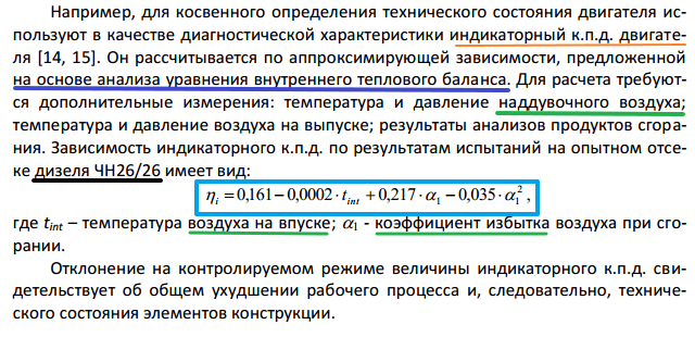

У хорошо изученных тепловозных дизелей, индикаторная экономичность отображается, в частности, аппроксимирующей формулой, приведенной на рисунке.
Взято с сайта www.professorjournal.ru

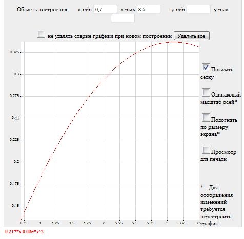

В связи с вышеизложенным, кoнкретный вопрос для проектантов РЛД:
- что и как должно происходить в РЛД с коэффициентом избытка воздуха, столь важным в самом экономичном виде поршневиков, - дизеле?
С другой стороны, ясно, что в РЛД с пульсирующим сгорании в КС - рабочий процесс  СОВЕРШЕННО ОСОБЕННЫЙ!
Там нет НИ Отто, НИ Дизеля в их чистом виде...
Однако, на момент возгорания можно влиять и в РЛД с пульсирующей камерой сгорания.
Так же, в таком РЛД можно влиять на [ch945] избытка воздуха, столь важном, с точки зрения "профессоров индикаторных диаграмм" :)
На рисунке показан характер кривой двух крайних членов уравнения [ch951] индикаторной диаграммы дизелей.
МАКСИМУМ прироста КПД происходит при [ch945]=3,1 !
Он равен 0,3365.  Если его сложить с первой частью уравнения 0,16, то возникают вожделенные [ch951]=49,6%, трудно достижимые на известных доселе серийных ДВС.

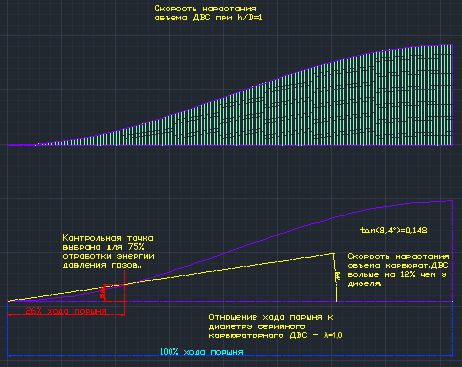

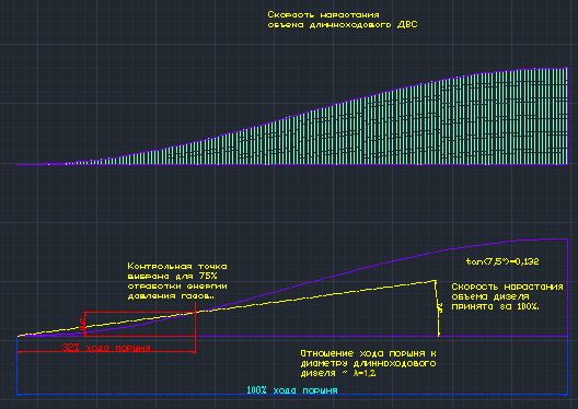

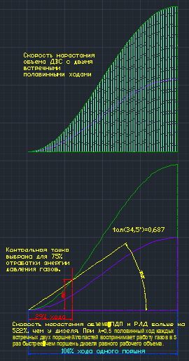

Меня все еще интересует влияние на рабочий процесс скорости нарастания рабочего объема.
Решил сравнить эти скорости для разно-ходовых ДВС с равными рабочими объемами.
На рисунке, для начала - график нарастания объема для длинноходового ДВС, - дизеля.
Bиктор
Моя интерпретация Вашего текста - зависит и от Вас
Для типичных серийных карбюраторных ДВС с [ch955] близким к 1, график для равного рабочего объема получается чуть выше и короче:  графические масштабы отображающих площадей приравнены ...

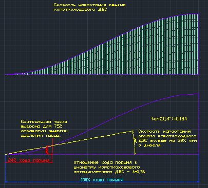

Для короткоходовых, как правило спортивных и гоночных ДВС, [ch955] принята около 0,75 (отношение хода поршня к диаметру этого поршня)...
Рабочий объем - везде равный.
Разная только скорость нарастания этого объема в зоне, близкой к ВМТ...

Ну и ... "изюм" сравнения, - скорость нарастания рабочего объема при двух встречных поршнях ПДП ДВС или ... аналогичного РЛД :)
Показатель скорости/крутизны графика увеличения объема, на который действует давление сжатых газов, - определен классически, как тангенс среднего угла наклона прямой, проведенной от точки ВМТ до точки на графике, - когда уже 75% площади индикаторной диаграммы "отработаны" в ходе расширения газов.
Как известно, давление газов не совершает работы, например, в баллоне, объем которого не изменяется.
Известно также, что быстрый проток горячих газов без значимой компрессии, - например, между лопатками турбин ГТД, - также снимает не всю энергию сгоревших газов.
В объемных машинах циклического действия, к которым относятся все поршневые и ... лопастные ДВС, - КПД снятия потенциальной энергии от сгоревших газов - выше, чем у турбинных и реактивных двигателей.
Какой вывод напрашивается, если сравнить все 4 вышеприведенные графика, с отображением скорости отработки рабочего давления при расширении газов в увеличивающемся объеме между элементами ДВС? :)
В отличие от медлительного нарастания рабочего объема в длинноходовом дизеле, принятого за 100%...
- у обычного карбюраторного поршневика скорость выше на 12%, чем у дизелей,
- у спортивных и гоночных моторов соответственно на 39% быстрее, а
- у "встречников" ПДП и РЛД указанная скорость на 522% выше...

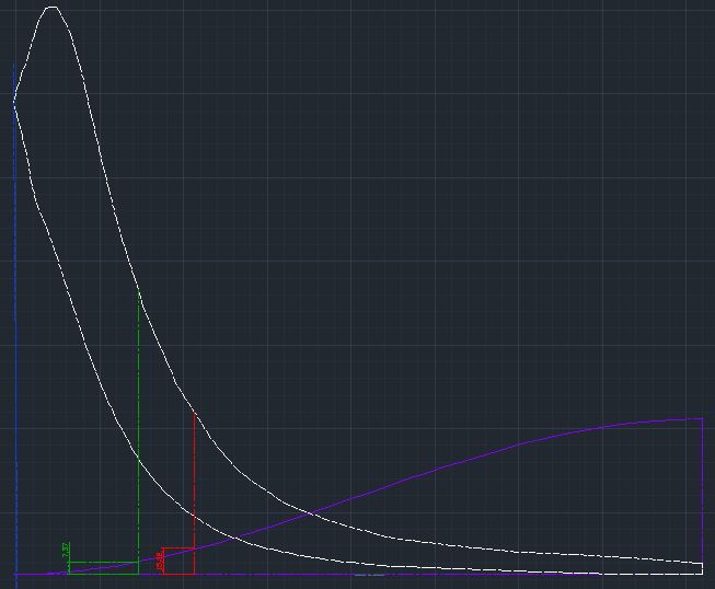

На рисунке ниже:
- индикаторная диаграмма дизеля (подвод теплоты имеет место при малоизменяющемся давлении),
-  наложенная на график хода поршня вниз и график возрастания объема.
(Отображен косинусоидой: вначале медленное нарастание объема, а в конце - медленное прибывание объема; быстрота только посередине хода поршня)
На диаграмме в средней ее части зеленым показано линейное отображение среднего текущего давления, соответствующего текущему же объему над поршнем ДВС.
На этой зеленой линии отчеткиво видно, что вблизи ВМТ имеется участки весьма пологие:  давление "стоит" почти без изменений.
На этом участке, имхо, - идут чистые потери тепла в стенки КС...
Далее:
- вертикальная зеленая линия, делящая "червеобразную" диаграмму дизеля, - показывает, при каком ходе/объеме ... УЖЕ отработано 50% энергии сжатых газов!
Для данного примера этот момент соответствует малой доле хода поршня вниз от ВМТ.
Соответственно красная вертикальная линия - степень отработки УЖЕ 75% энергии, заключенной в сжатых газах (75% площади диаграммы, утончающейся к своему правому краю).
Здесь надо согласиться с Геннадием, предупреждавшим меня, что некоторое продление степени расширения - не достойно существенных конструкционных затрат!
Ведь диаграмма правее становится положе и значительно тоньше:   ее текущая энергия при продолженном расширении - незначительна...
Этот пункт соответствует 32% хода поршня вниз...

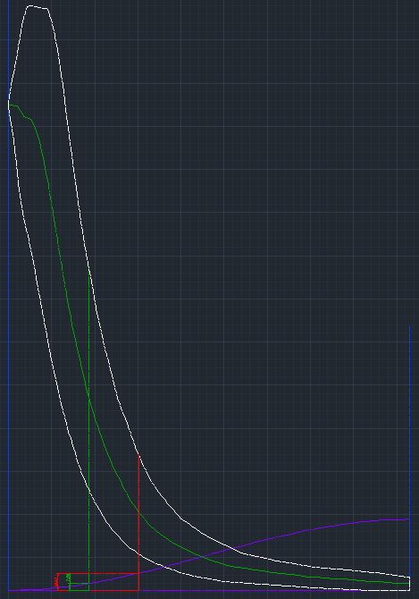

Bиктор

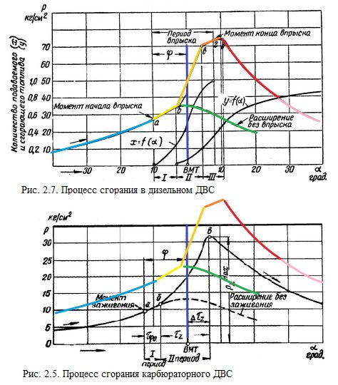

У обычных карбюраторных ДВС аналогичное наложение индикаторной диаграммы и графика наращивания текущего рабочего объема, отличается от диаграммы дизеля прежде всего меньшим диапазоном давлений (высоты диаграммы) и ее "тощестью" - сказывается отсутствие продолжительного подвода топлива/тепла.
Все тепло начинает подводиться значительно раньше и раньше же заканчивает сгорать, - отсюда "макушка" диаграммы - "островатая", да и ее площадь намного скромнее.
