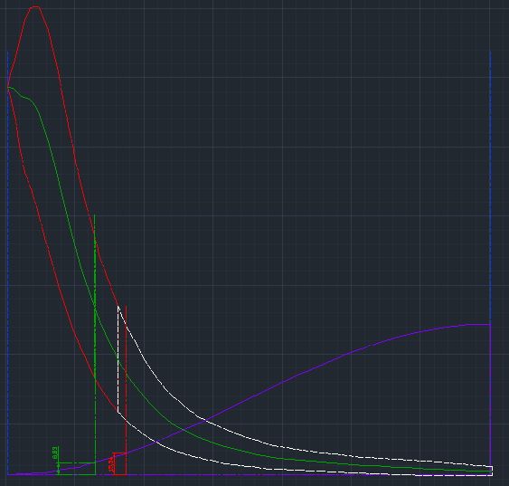

Для гоночных короткоходовых моторов высокой удельной мощности... такое же наложение индикаторной диаграммы на укороченный график нарастания рабочего объема.
Красный контур индикаторной диаграммы такого карбюраторника - показывает долю в 75% от общей площади - работы, содержащейся в рабочих газах и подлежащей преобразованию в механическую энергию вращающегося вала мотора.
Зеленая средняя изогнутая линия между процессами сжатия и расширения - характерна для диаграммы примерно так же, как средняя линия профиля крыла самолета:  - формой отображает самую ОБОБЩЕННУЮ суть процессов...

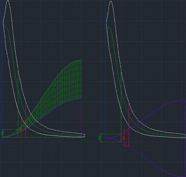

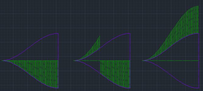

Для случая "встречников" ПДП и РЛД  показано и то, как складывались (текущие параллельно) ПРИрастания объема от двух встречных рабочих органов (поршней/лопастей).
Ну и ... отработка энергии газов в такой схеме - имхо, наиболее эффективная по времени.
Меньше всего тепла успевает уходить из такой конструкции, - при условии сравнения одинакового объема и одинакового ВРЕМЕНИ хода поршней... во ВСЕХ сравненных выше степенях "короткоходности".
Несомненно, на самом деле, все кроме дизеля могут иметь более высокие частоты вращения, - а значит время перехода поршня из ВМТ к НМТ - значительно сокращается.
Это обстоятельство еще более снижает потери тепла при "выстое" поршня в ВМТ.
Однако, мощность ДВС при резком возрастании числа оборотов в минуту, - сопровождается и значительным общим нагревом мотора... несмотря на снижение доли потерь при одном единственном ходе поршня :)
