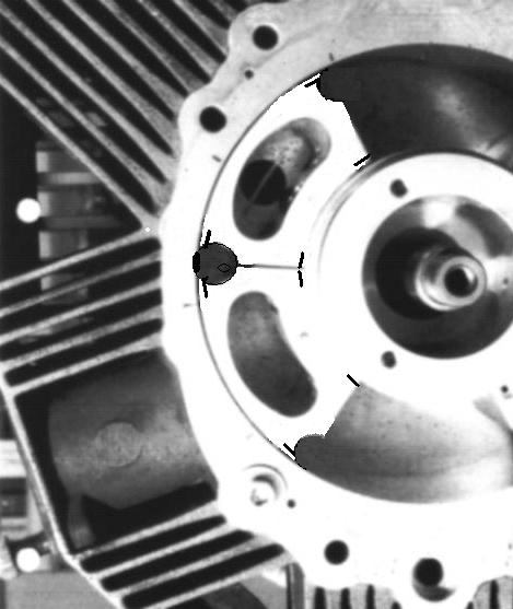

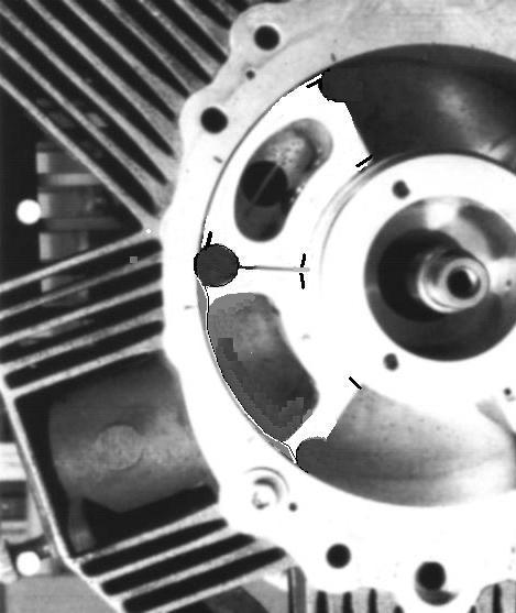

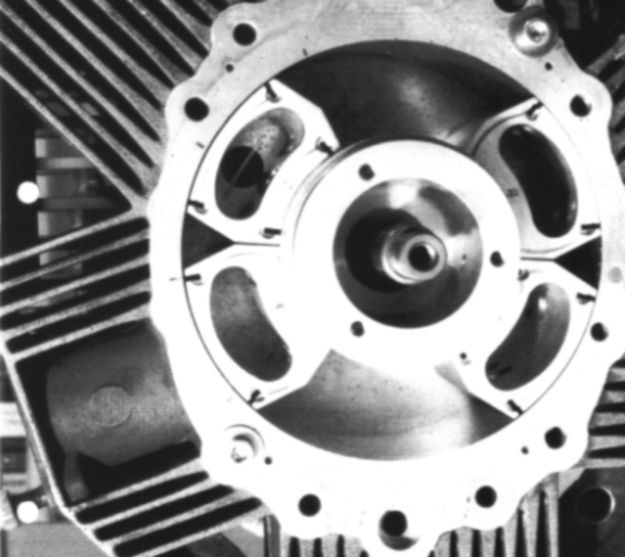

На снимке - повторный скан фото РЛД Кауэртца, с лопастями, открытыми с торцов.  Каждая лопасть прикручена коротким болтом к валу. Для торцового ключа (к головке этих крепежных болтов) сделаны отверстия во внешней цилиндрической части лопасти...
Bнешние уголки смежных лопастей попросту "стесаны", но ничто не мешает вместо "треугольника" камеры сгорания  сделать фрезой на их месте КС в виде "цилиндра" или полуцилиндра...
Об альтернативах упрощенных уплотнений для первых опытов можно поговорить отдельно.
