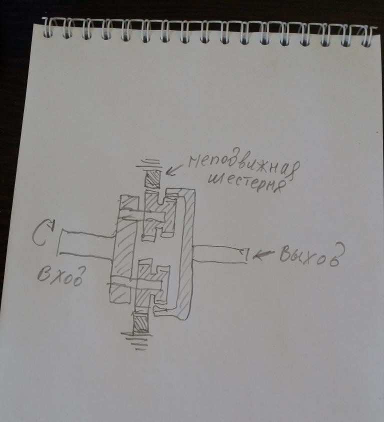

Еще бывают вот такие редукторы. Правда, не знаю как они называются, поэтому от руки пришлось набросок сделать. В маленьких детских заводных игрушках такие встречал. Отличались эти игрушки тем, что для заводки нужно было прокатить игрушку с пол метра, а отпустишь и она проедет с десяток метров, а то и больше. Храповичек там еще стоял.
Такой редуктор интересен тем, что в нем наоборот, чем меньше разница в шестернях, тем больше передаточное отношение. Соответственно, если шестерни одинаковые, то редукция равна бесконечности, т.е. выходной вал стоит на месте.
А еще, если ведущая часть сателлитов-шестерен меньше чем ведомая, то редуктор крутит в одну сторону, а если наоборот, то в другую.
А еще, если ведущая часть сателлитов-шестерен меньше чем ведомая, то редуктор крутит в одну сторону, а если на оборот, то в другую.
Это разновидность планетарного редуктора.
Да, но появился он в результате попыток сделать волновой редуктор (с эластичным телом) с жесткими шестернями.
Поэтому можно сказать, что это еще и разновидность волнового редуктора.

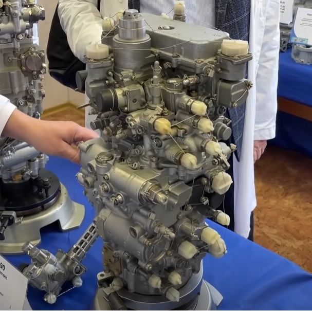

Не работает нигде этот Ваш закон, о котором Вы написали. Как правило, там где большая сложность, там и более высокие требования к качеству элементов, и в итоге система работает лучше чем простая.
Например, вот отечественный простой топливный насос (еще механический) содержит около 6500 деталей. Сколько упало самолетов из-за него? - Нисколько!
Так что, тьфу на этот Ваш закон.
Главное - отработанная технология, и контроль качества. А это действительно очень сложно, и под силам только мощным производствам. В этом смысле мы в гаражах нервно курим в сторонке. :confused:
