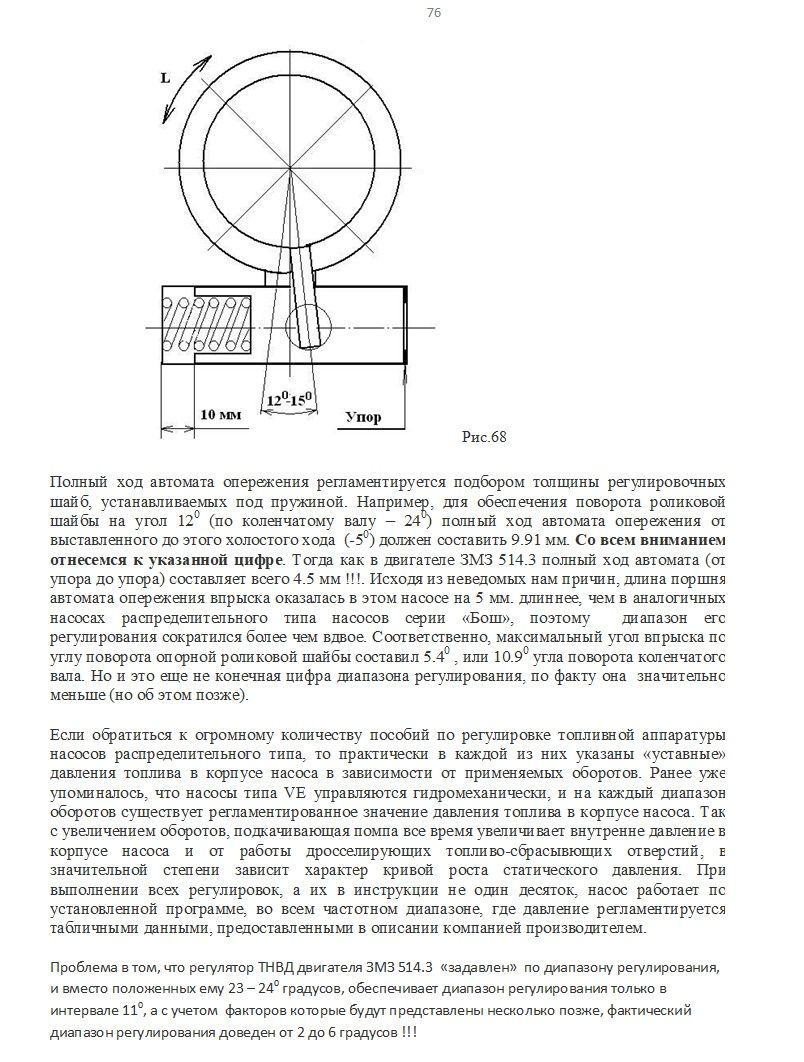

Хороший вопрос, я бы его тоже хотел бы кому-то задать, вот только некому. Можно конечно ответить и так: "что мешало плохому танцору... "ответ известен. На самом деле есть ряд следствий. Практически на всех моторостроительных заводах отсутствуют инструменты диагностики той продукции которую они выпускают, моторные стенды оборудованы исключительно нагружающими устройствами, на которых меряют момент, или мощность (кому как нравится), и всё. Конвейер не предполагает НИОКР-овские работы, там тупо собирают то, что им поставляют смежники. ТНВД это табу, и никто не позволит вот так просто взять и что-то там отрегулировать - на него молятся, как же, это продукт космических технологий, и делают его полубоги. Заводов по ТНВД в мире по пальцам подсчитать на одной руке. Поэтому никто даже не допускает мысли, что тебе подсовывают фуфло. Для распознавания такого рода проблем в стране должны быть компетентные специалисты с необходимым оборудованием, в годы СССР этим занимались отраслевые институты. В конкретном случае, ТНВД был отрегулирован так, что момент впрыска топлива был синхронизирован с поршневой группой только на одном режиме, на номинале - режим на котором мотор и тестируется на стенде, и где на него выписывается "паспорт". На остальных режимах впрыск топлива "гулял где хотел", т.е. начало впрыска на определенных частичных нагрузках могло происходить не в ВМТ а значительно раньше (градусов за 30-40), или наоборот позже, когда уже начинали открываться выпускные клапана. Такая вот характеристика, непредсказуемая. Я это обнаружил случайно, когда начал тестировать ТНВД от фирмы Бош на предмет его адаптации к циклу со СВСС. Для начала был взят абсолютно новый стандартный двигатель, и его на стенде стали грузить на разных режимах, нужно было для начала понять от чего придется отталкиваться. Вот тут и стало вылезать то, что никто не замечал ранее, пройдя по всей нагрузочной характеристике выяснилось, что впрыск топлива начинается на некоторых режимах не около ВМТ а за 30-50 градусов после прохождения его поршнем !!! (из-за "недоработок" конструкции регулятора - скоростного и нагрузочного автоматов, управляющих углом и количеством впрыскиваемого топлива). На заводском стенде этот косяк не читается, для этого к двигателю должен быть подключен комплекс по индицированию рабочего процесса, а к сей железяке специалист, коих на сегодня в стране осталось не более 5-6 человек... .
Возвращаясь к ЗМЗ, этот мотор как добротное изделие достаточно длительное время терпел над собой издевательства (до момента окончания гарантийного срока). а потом начинал сыпаться, а причину искали, искали, искали, все 10 лет, но не там, ибо никто даже не смел сомневаться в непогрешимости Бош.
RVD
В данном случае (зная какую из тысячи гаек подрезать) я укоротил поршень автомата опережения впрыска, чтобы он отрабатывал положенный ему диапазон регулирования в 10 мм, т.е. срабатывал в диапазоне от (-) 5 до (-) 28 градусов до ВМТ. Это убрало перегрев двигателя на 70-80%. Представленный материал, это только верхушка айсберга. В данном случае я вижу прямую диверсию компании Бош нашему производителю, более того, в последующих поколениях ТНВД немцы нам еще много свинюшек поноотдкладывали, но мы здесь можем обсудить только доработку данного ТНВД. Время этой серии насосов "кануло в прошлое", и сейчас я могу спокойно поделиться результатами доработок этого насоса.
Итог работы, с учетом показанного фрагмента доработки ТНВД - мощность двигателя ЗМЗ-514.3 подросла с 96 до 120 л.с. а топливная экономичность составила более 20%. В какой то момент работа потеряла всякий смысл, ибо завод решился перейти на "Common Rail". Хотя последствия данного шага также оказались плачевными, система аккумуляторного впрыска тоже ни к чему хорошему не привела, ибо мощность базовой версии удалось довести только до 113 л.с. Тогда как до этого на "Патриотах", стоявший ранее фиатовский мотор "М1F" имел 116 л.с.

Не мне судить. но когда переберете не одну сотню таких насосов, распознать откуда ноги растут не сложно. Я лучше расскажу аналогичный случай, но не в квадрате 36-80 а в нефтекомпании под названием "Архангельскгеолдобыча", она владеет алмазными приисками на Севере России. Так вот в одном из вахтенных поселков ГОКа где по два месяца рабочая смена, ... для обеспечения прииска энергией стоят 5 дизель-генераторов (В32/40V12FN-CD) компании "Rolls Royce Bergen Engine FS" общей мощностью более 26 МВт. "Аббревиатура расшифровывается так" - компания Ролс-Ройс выкупила Норвежский завод по выпуску судовых дизелей и прописала их в своем названии. Дизеля сидят на балансе у компании скажем -"Y", а плановые ремонты проводит компания, скажем -"Х". Каждый дизель имеет мощность порядка 7.5 МВт. После планового ремонта силами "Х", двигатель проработал 15 минут и стуканул. Дальше интереснее, начались споры, кто виноват. Владелец дизелей "Y"для доказательств своей "непричастности", нанял экспертизу в лице Института Независимой Автотехнической Экспертизы Межрегиональных Автомобильно-Дорожных Исследований (ИНАЭМАДИ). Как будто речь шла об автомобильном моторе а не о судовом/промышленном двигателе. Тамошний эксперт - ни уха ни рыла, ни бельмес в теме, но тем не менее насморкал текста аж на 84 страницы, но так и не объяснил почему двигатель дал клина. Компания "Х" специализирующаяся на плановых ремонтах тоже наняла экспертизу (ей же надо защищаться), выбор пал на нас. Бодающиеся компании серьезные, стоимость восстановительного ремонта тоже, никому не хочется попасть на 250 миллионов восстановительных работ.
Это такая вот преамбула. После изучения всех обстоятельств и двух поездок в Архангельскую губернию, мною был сделано заключение, хватило и 26 страниц. Что я там накопал: на двигателе такого рода предусмотрено много разной аварийной сигнализации, но её, как только она начала орать, просто отключили ... раз отключили, два отключили, а на третий раз уже не успели. Но суть не в этом, машина поняла, что что-то не то, и подала голос, но её не "услышали", в таких случаях, но уже в прошедшем времени говорят - стечение обстоятельств. Перейдем к существу, оказалось что всему виной было поршневое кольцо, новое такое, круглое, но когда его вставляешь в цилиндр, оказывается, что в замке кольца нет нужного зазора. По факту, на диаметре 400 мм. зазор 0.8 мм, а должен быть (по теории не менее 1.6 мм). Смотрим в переводную инструкцию на РУССКОМ ЯЗЫКЕ от производителя, а там те же 0.8 на первом кольце, а на втором 1.6 мм, а должно быть наоборот. Мне стало любопытно, нашел отечественные аналоги: на первом должно быть 1.6, а на втором 1.0, Сделал тепловой расчет поршневого кольца, получается строго по теории - на первом должно быть 1.23 минимум, на втором 0.8. Всё наоборот. Ну и китайцы, которые поставляют запчасти тоже читают те же инструкции что и мы, всё сделали по инструкции... Впоследствии оказалось, что для РУССКИХ, одни инструкции, для фирмачей другие. Для западных парней, первое кольцо с зазором 1.6 мм, а второе 0.8 мм. Вот и думайте, специально они это делают или нет. Машина чуть нагрелась - кольцо расклинилось, - задрало цилиндр, о тот через поршень задрал коленвал. Вот и сказке конец.
