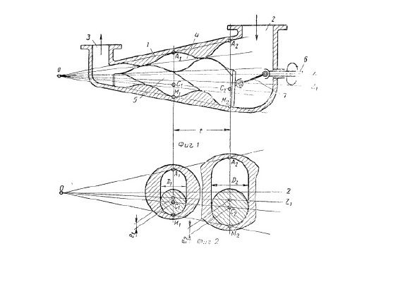

Такой вариант с большими камерами воздуха надует больше...
Bulagen
Аксиальщик, волновик - пока что теоретик
г. Тюмень
Должен признать: идея прикольная в том плане, что это альтернативный вариант работы сопряженных профилей, когда элемент с большим количеством конусно винтовых "ручьёв" вращается внутри элемента с на единицу меньшим количеством ручьёв - своего рода конусно-винтовой Ванкель... Вариант с соотношением заходов 3:2 будет более работоспособным по сравнению с представленным Вами вариантом 2:1. А если ещё и сообразить эквидистанты... Это будет просто бомба!!!
