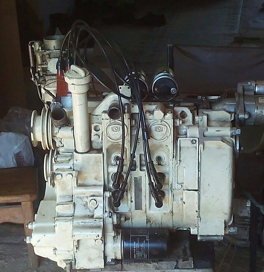

Барада , Вы все правильно говорите. Согласен со всем.

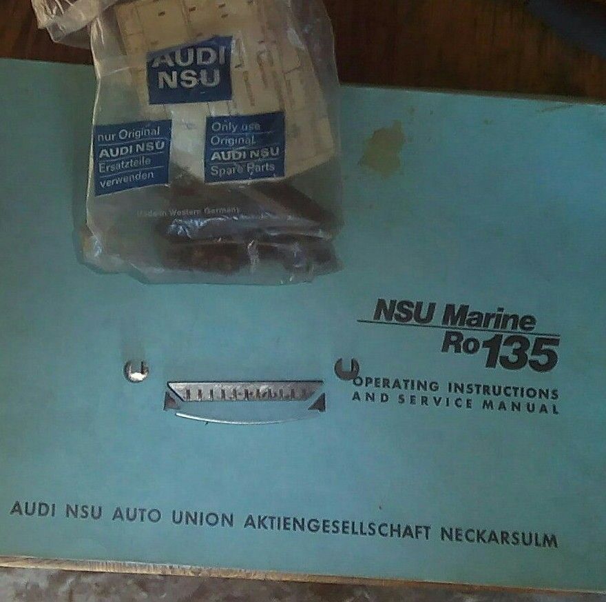

Я же хочу показать интересующемуся роторной тематикой обществу детище Самого Феликса Ванкеля , а именно NSU AUDI Ro 135 Marine.
Сегодня произвёл первый пуск после полной переборки. Этому двигателю нынче 50 лет.

Этот двигатель не эксплуатировался. От долгого стояния без надлежащей консервации в роторах  заржавели уплотнения , отсутствовала компрессия. По расходу масла - зависит от величины открытия дросселя. В мануале  300-500 мл. на 1000 км. Масляный насос-лубрикатор дозирует масло в бенз. магистраль  перед бензонасосом.
Настоящий двухтактник. :)
Будете ставить на самолет?

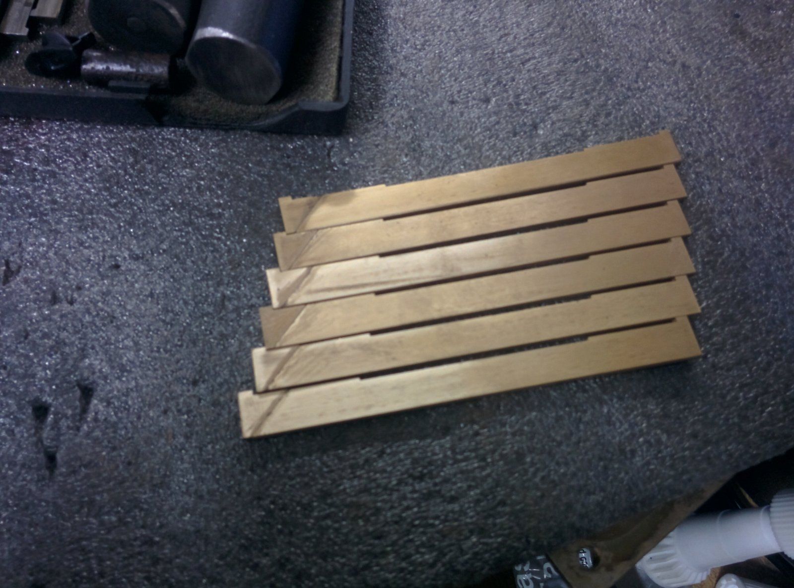

Седунов будет ругаться конечно, но мотор с двумя независимыми апексами в ротор я все-таки запустил. Немного прокатились,
обнаружили мелкий брак. прорезали ротор. тестирование двух апексов в пазе пока прервали.

Седунов будет ругаться конечно..
Конечно буду. :cool: Привет.
В два апекса в одной канавке не верю, так и передай Игорю. Они быстро износятся. Пускай лучше он с Сергей Ивановичем делает последнюю мою версию со вставкой.
Апексы из бронзы думаю что быстро потеряют закалку - отпустятся и превратятся в "глину", очень хотелось бы ошибиться.
