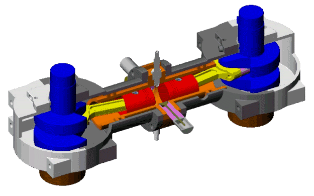

Если у Вас к этому движку серьёзный интерес вдруг прорежется - приезжайте в Пермь. Концы и выходы можно ещё найти, не так много времени прошло. Только этому надо будет как минимум недельку посвятить. Правда этот движок для слишком больших мощностей годится.

Ты чей движок имеешь в виду? Манжелевский свои движки в Перми делал и за её пределы только в Воронеж возил. Значит кто-то сделал аналогичный по схеме в самой столице, да?

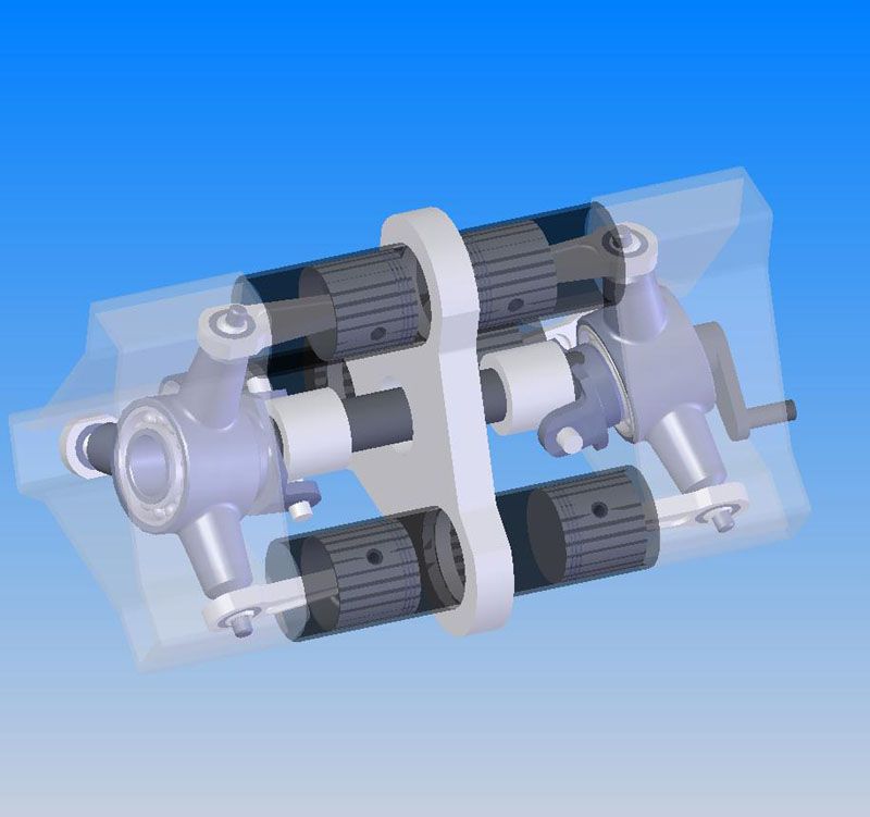

В двухвальном двигателе с противоположно движущимися поршнями необходим механизм синхронизации и суммирования крутящего момента.В случае аксиально-поршневой схемы двигателя с ПДП (когда цилиндры расположены как в барабане револьвера) для этого достаточно одного вала;кроме того,все нагрузки,действующие на поршень,замыкаются на коленвалу,работающем на растяжение.Боковые перемещения шатунов в этой схеме невелики.
Кроме сказанного,схема с ПДП удобна для работы в двухтактном цикле т.к.легко получается прямоточная продувка цилиндров (правые поршни открывают выпускные окна,а левые - впускные).При этом обеспечивается минимальное перемешивание отработанных газов и свежего заряда.

Про сложную технологию изготовления тороидального движка не стоит судить так прямо и безапелляционно ИМХО.
У того же Манжелевского более половины деталей движка точилось наобычном токарном станке после отливки в земляную форму. Только шестерни  механизма согласования (на базе планетарного редуктора) точились на "зуборезке". Всё остальное было выполнено литьём в земляную форму! И с уплотнениями там проблем не было никаких - стандартные поршневые кольца на поршнях в виде сегментов бублика и лабиринтные уплотнения на дисках к которым крепились эти поршни. По количеству деталей тороидальный движок у того же Манжелевского (который условно можно назвать шестицилиндровым по количествурабочих полостей между поршнями) был даже совершеннее обычных шестицилиндровых движков (механизм газораспределения окнами как на двухтактном цикле, хотя рабочий цикл - четырёхтактный, карбюратор - один-единственный, зажигание - на три рабочих полости по периметру тора, один кольцевой впускной коллектор, один кольцевой выпускной коллектор). Никаких прецизионно-точных работ по изготовлению эпитрохоиды как у движка Ванкеля)  не требовалось. Проблема была лишь в подборе материала и рабочих зазоров у трущихся пар (при полном отсутствии боковых сил на поршнях!) и в подборе соответствующего сечения и материала выходного вала двигателя, на который воздействовали те самые супермощные знакопеременные нагружения. Вал, кстати, можно было изготовить полым в виде трубы, конструкция это предусматривала. Так что ничего особо сложно в конструкции там не было.

Lapshin
эти двигатели никогда не будут производиться, виной тому их сферические подшипники. От них можно уйти только в схеме двух пар поршней ПДП.
Если нетрудно - поподробнее о недостатках ШС-ов:какого именно рода проблемы у них имеются?Полагаю,Вы имеете в виду смазку - тогда просьба обосновать опасения без деклараций но с ясным физ.смыслом.
Главной причиной отказа от ПДП является как раз их мощность.
Вот такого рода,голословные утверждения давайте оставим для школьных утренников - никакой теор.осонвы под этим я не наблюдаю;на мой взгляд,литровая мощность двигателей с ПДП на тех же оборотах,не отличается от обычного двухтактника,но удельный расход может быть меньшим при прочих равных условиях.
И прямоточная продувка двухтактного дизеля. Да да, именно из-за того, что поршень управляемый выпуском ОБГОРАЕТ (из-за постоянного перегрева), и ничего с этим до сих пор сделать не удалось. Именно он и лимитирует ресурс двигателя.
Так о чем же все-таки речь:о ресурсе или мощности?А насчет перегрева поршня на выпуске - на судовых дизелях с ПДП (про танковые - промолчу из-за незнания мною конкретных ресурсов) эта проблема решается и поршня не меняют каждый месяц.
Да и линия ЮМО,безусловно,получила бы развитие,будь в этом потребность.

Что сказать про двигатели с "косой шайбой". Они известны с незапамятных времен: двигатель Старостина, Стечкина (он же АМБС-1), опять таки Хьюджеса, их много, но все почему то с повышенными механическими потерями. Ваш рисунок скорее всего пришел из НАМИ или из МАДИ (знаю только, что их пропагандируют москвичи), утверждающие, что их двигатель самый лучший. Может и так.  Но мне лично не нравятся подшипники, точнее вкладыши под них. На каком оборудовании при серийном выпуске двигателей с косой шайбой их будут ремонтировать и вообще обслуживать, кто это может. Да и потом ради чего, ведь сферический подшипник неремонтно пригоден.
Внедрять их было бы разумно, если бы их преимущества были ощутимы, а так механический КПД на том же уровне, что и в тронковом ДВС, рабочий процесс остается без изменений.

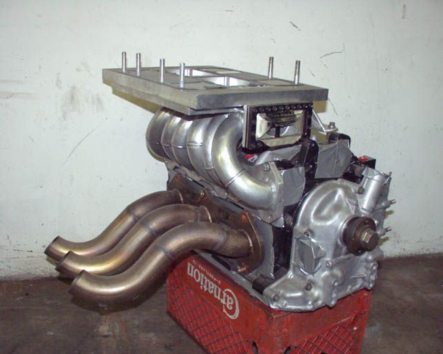

Мистраль не выпускает Ванкели, он их тюнингует, пристраивая к ним редуктор, профилируя выхлопные трубы, и перенастраивая топливную систему на авиационное исполнение.

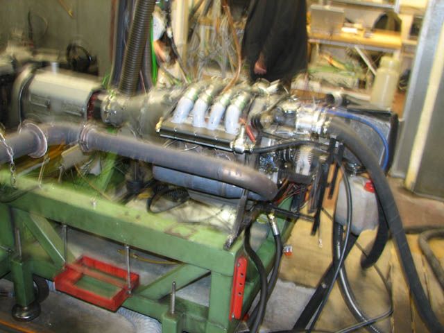

По существу:приведенная фотка была сделана мною собственноручно на фирме "Mistral" в Женеве в декабре прошлого года.Я слышал рассказ руководителя фирмы о создаваемых двигателях;ознакомился с их производством и,обладая определенным инженерным уровнем,еще раз подтверждаю - фирма "Mistral"действительно ВЫПУСКАЕТ АВИАЦИОННЫЕ двигатели (хотя пока и немного),а вовсе не тюнингует автомобильные.Да,действительно,за основу мотора взята секция от РПД "Mazda" - однако компоновка мотора стала авиационной,характеристики оптимизированы под самолетный лиапазон оборотов и характерные режимы;блок интегрирован с редуктором;изменена система питания и зажигания,которое стало дублированным от независимых источников питания.
Иными словами,от Мазды осталась лишь геометрия.
Для предметного спора нужны все же большие основания,нежели слухи

И в чем Вы меня опровергли, совершенно непонятно, то о чем Вы пишите, о том и я высказался, упустив кое какие элементы.
Та фотография, которую Вы сами сделали отражает наличие стенда в столярной мастерской (очень прошу на меня не обижаться за подобное сравнение). Там где выпускают настоящие моторы, все стерильно, и опилки вокруг двигателя не летают.
Фирму Мистраль я в глаза не видел, да и в этом и нужды не было. Чтобы понять, что она Тюнинговая компания, мне достаточно было увидеть на фото отливку корпуса и ротора. А они 100% от мотора "13В" и вал и ротор тоже. А больше в этом моторе ничего нет. Остальное обвес , он и называется тюнингом.
И то, что Вы называте геометрией, это и есть ВСЕ, остальное повторюсь еще раз - обвес.
И будь этих деталей не треть, а даже 10% без них никакого Мистраля и в помине не будет (еще раз прошу на меня не обижаться).
А сколько на западе автомобильных компаний, которые сначала до последнего винтика развинтят весь мотор, просверлят в нем несколько новых дырок, а потом с пеной у рта начнут всем доказывать, что у них свое производство.
