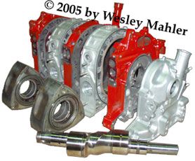

Navernoe R ne tak ponimau nazvanie vetki.
Vse  dymau chto eto o REALNIX rotornix dvigatelyax ,a ne o mnimix..
Vsem sovetyu popolzovat etot link. Mnogo interesnix materialox i kartinok, a glavnoe eto vse yje v metale i rabotaet., i mojno kypit.
Ydachi
http://www.rotaryengineillustrated.com/index.php
P.S.
 Proektov novix dvijetelei more, a chto tolky kogda na samolet nechego realno stavit?
Davaite blije k realyam.
