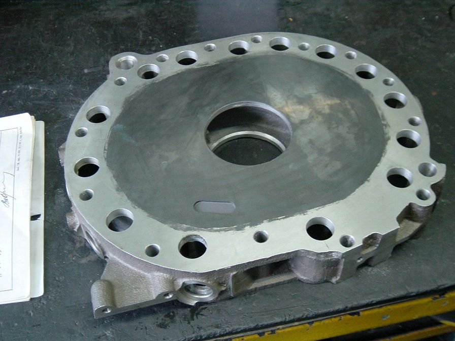

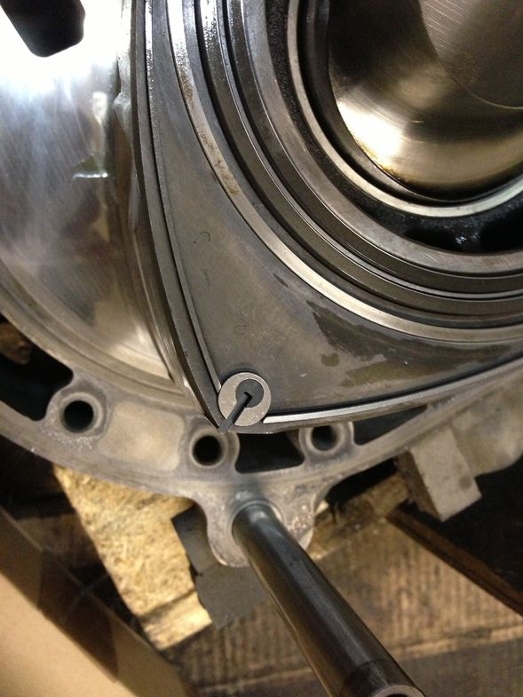

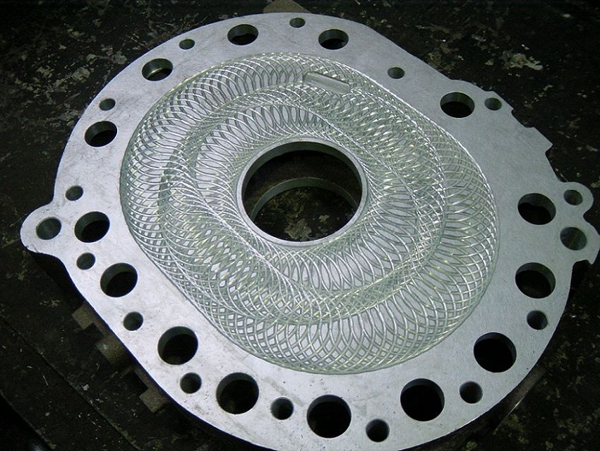

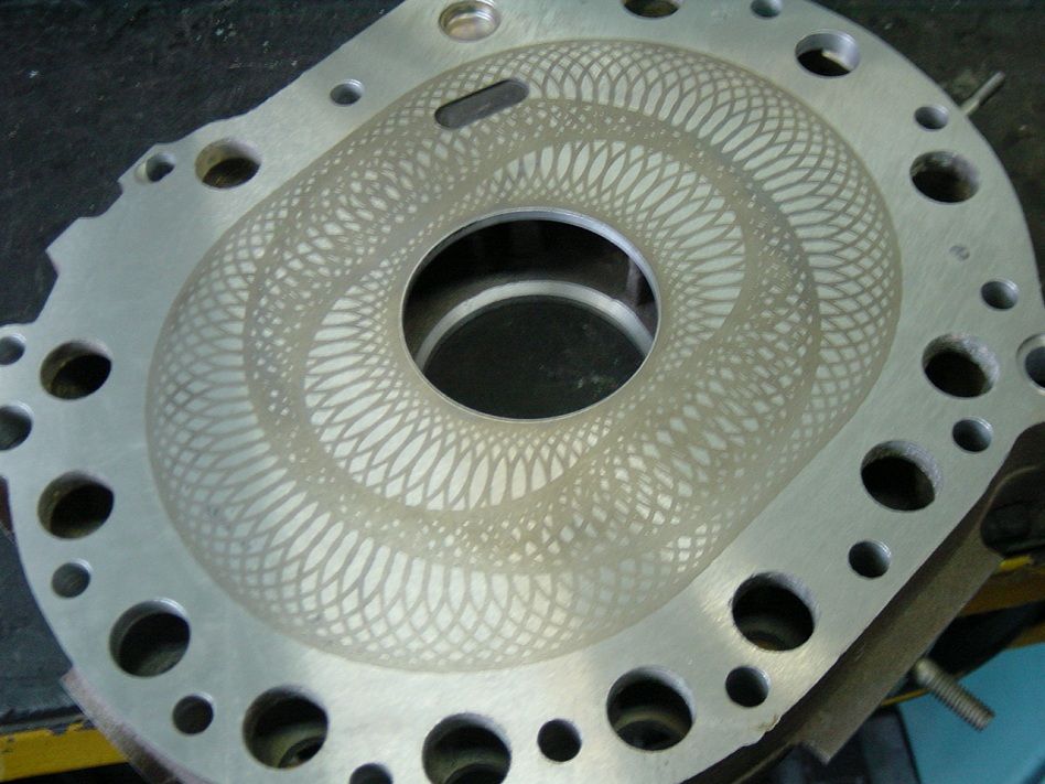

Последний год я собираю моторы 13B используя следующие приёмы:
Паз на роторе прорезается до глубины 9.5мм
под установку апексов rotaryaviation super seal 8.6mm они зарекомендовали себя лучше всех.
Пазы на роторе азотируются (ионное азотирование) экспозиция 6 часов.
Потом ручная полировка паза.
Поверхность статора получает хонингование.
выглядит ротор примерно вот так. это сборка мотора
в моей машине на которой сейчас езжу.
