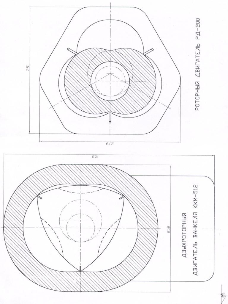

Преимущества расположения уплотнительных элементов в корпусе двигателя РД «Протон» (а не на роторе): Отсюда неограниченные  возможности для организации смазки, борьбы с закоксовыванием, охлаждения, регулировки (прижима), ремонта (замены), увеличения эффективности и т.д. Главное - отсутствуют переменные (в РПД меняются на 1700g через каждую четверть оборота) центробежные силы инерции, вибрации и т.д. Ротор, не имеющий радиальных уплотнений, проще по конструкции, меньше весит, радиальные уплотнения (РУЭ) не перегреваются, т.к. удалены от камеры сгорания.
На схеме: Сравнительный лобовой габарит РПД и РД «П» при одинаковом рабочем объеме 2л (без навесного оборудования). Поддон для масла увеличивает высоту РПД на 30%, до 430мм. Размещение синхронизирующих шестерен РД вне ротора позволило сделать ротор более компактным, - уменьшить радиальный габарит корпуса. К тому же, РД «П» не имеет поддона, т.к. смазывается масляным туманом, а ротор охлаждается свежим зарядом. Осевой габарит (длина) 2-секционного РПД  ККМ-512 равен 440мм, РД «П» – 356мм. На схеме заштрихованы силовые контуры, дающие жесткость и формоустойчивость эпитрохоидной поверхности. Видно, что РД «П» имеет более компактный и жесткий контур, - значит меньшую массу..
Грей
Ванкель сделал неправильный выбор, расположив уплотнительные элементы (РУЭ) на роторе, отсюда все проблемы РПД.  Мы должны исправить его ошибку. Ибо никогда не будут нормально работать РУЭ если на них действует перегрузка от 1450g до отрицательных 220g в течение каждой четверти оборота ротора! РУЭ сжимается со страшной силой, затем распрямляется (растягивается), - начинает прыгать на зеркале статора, превращая его в «гребенку» и пропуская газы. Так прыгает мяч на полу, если ударить по нему сверху.

Так по РУЭ в статоре ротор так и бъет...
И все ускорения уплотнения никуда не деваются. У Ванкеля эти ускорения частично компенсируются центробежной силой и результирующая явно более благоприятна для РУЭ, чем в статоре... :)
РПД были изобретены задолго до Ванкеля, причём были полностью рассмотрены все возможные схемы. Ванкель лишь смог сделать работоспособную систему уплотнений... Вы же собираетесь исправить его ошибку... То есть сделать неработоспособной систему уплотнений! Вы сделали мой день! :~)

Секрет компактности РД «П» по сравнению с РПД и РД Школьника - расположение синхронизирующих шестерен вне ротора и другие ноу-хау, позволяющие уменьшить параметр формы эпитрохоиды - С.   Параметр С - один из главнейших, определяющих остальные параметры РД. В конструкции РД «Протон» (РД «П») возможно уменьшение параметра  формы С до величины 1,74 против применяемого в РПД Ванкеля и РД Школьника  С = 2,35 - 2,7. Это позволяет (при прочих равных) уменьшить радиальный габарит РД «П» на 25-30%, среднюю скорость скольжения и ускорения радиальных уплотнений (РУЭ) на 30%, углы отклонения РУЭ увеличиваются до 45%, - соответственно уменьшается их износ, т.к. «размазывается» на большую площадь. Мех. потери уменьшаются пропорционально квадрату уменьшения скорости РУЭ и ТУЭ. Площади поверхности рабочих камер и огневой части ротора также уменьшаются пропорционально квадрату уменьшения линейных размеров, - соответственно уменьшается потери тепла в стенки и на охлаждение, - растет термический КПД. РД становится более компактным, - уменьшается его масса. «Лапоть» ротора превращается в изящную «гитару». Узкие «серпы» рабочих камер превращаются в полукруги. Школьник превращается в Протон.
Какие ускорения могут быть на неподвижной детали уплотнения?

Это видимо надо спросить Вас, Вы же выложили схему пост 711. РУЭ там стоят в пазах статора и видимо прижимаются  к ротору пружинками. Правда ротор как передавал на РУЭ ускорения и давление, так и передает...Отсутствует только центробежная сила, которая и прижимала РУЭ у Ванкеля к статору. Что лучше, пружинка или ЦС, думаю объяснять не надо. В реальных РПД именно так и сделано. Ну а здесь....
