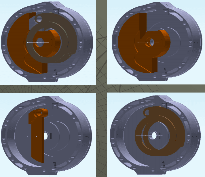

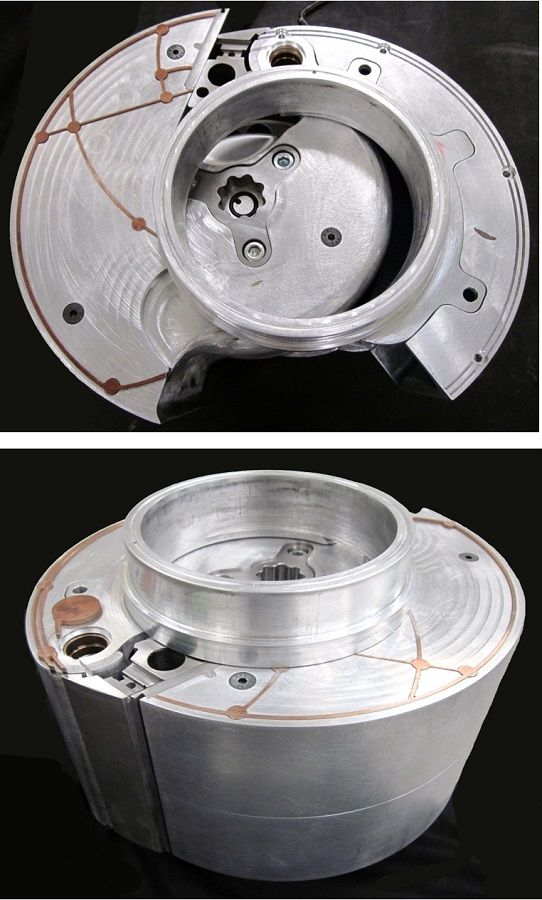

Ну пока на стендах, однако - почитаем автоперевод
Предотвращение проблем двигателя Wankel
Сравнение с двигателем Wankel, Libralato избегает проблем двигателя Wankel:
У Wankel высокое отношение поверхности к объему в верхней мертвой точке (TDC) в узкой и удлиненной камере сгорания - 'длинный путь пламени' ответственен за высокий расход топлива и высокий уровень несгоревшего топлива.
Двухступенчатое сжатие в Libralato в компактную камеру сгорания. Сила продуктов сгорания действует на угловую область рабочей поверхности во время фазы расширения. Площадь поверхности ротора расширяется по мере поворота. Это помогает максимизировать извлеченние механической энергии поскольку давление сгорания начинает понижаться и особенно хорошо подходит для экономичного сгорания.
Двигатель Wankel страдает от нестабильной геометрии корпуса из-за локализованной высокой температуры 'горячая сторона'. Это приводит к деформации уорпуса и уменьшатет эффективность уплотнения двигателя.
Двигатель Libralato очищает остаточные выхлопные газы используя наружный воздух от первого ступенчатого сжатия. Это охлаждает расширительную камеру и уменьшает градиент температуры через двигатель. Дизайн упрощает небольшое количество внутренней рециркуляции выхлопного газа, сокращая выбросы NOx.
Изоляции двигателя Wankel в трех вершинах треугольного ротора представляют очень маленькую площадь поверхности и поэтому имеют тенденцию прорыва газа в соседние камеры.
Роторы Libralato имеют намного большие поверхности уплотнения, без узких вершин, поэтому помещают в камеру уплотнение, намного более эффективное.
Короче говоря наружным воздухом продувают камеру сгорания.
Чего не сделаешь, что бы спасти глупую схему! :)
РПД и так является двигателем "полувнутреннего сгорания", а тут его еще и продувают как в двухтактнике...
Конечно, если заряд сначала два раза сжать, а потом подать в маленькую КС, то жить будет можно, но не долго и дорого... ;D

идея данного двигателя поражает головоломной сложностью
На самом деле только 3 основных детали, каждая из которых просто вращается вокруг оси, а не совершает сложных орбитальных движений. Двигатель может быть сильно упрощён, но тогда он не покажет своей экономичности. А она действительно выдающаяся 208 г/кВт·ч и кпд 39%! И это не дизель, а "бензинка". Прочему - работа по циклу Аткинсона. Вот зачем эта кажущаяся сложность.
Причём обратите внимание на качество радиальных уплотнений... Скольжение окружности по окружности.
Ещё большую экономичность можно получить по циклу Брайтона у http://www.starrotor.com. Но в действующих прототипах на единицу топлива тратится в 2раза больше воды.
