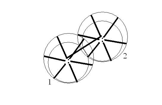

Я Вам дам совет как ликвидировать потери на трение. Анализируя когда-то этот тип двигателя, пришел к выводу, что прижим лопатки к корпусу можно полностью убрать.
Представте себе, что у Вас вращается шиберный насос (ведь у Вас почти тоже самое), и на той же оси второй, шибера камер парно объеденены. Первая камера для работы с газом, а вторая заполнена маслом. Во второй камере шибер трется о стенки, "плавая в масле", а в первой не касается стенок. Здесь конечно будут перекосы лопаток. Если и справа и слева от газовой камеры поставить по камере  заполненными маслом, то лопатка станет похожа на букву Ш. А если вместо поступательного движения лопаткам придать качание, то две качалки в масляных полостях дадут бесконтактное изменение лопатке, которая будет воспринимать только газовые силы....
Улавливаете ?

Вы конечно можете поставить на ротор хоть сколько лопаток, смысл от этого все равно не изменится, ни одна из них долго не проживет.

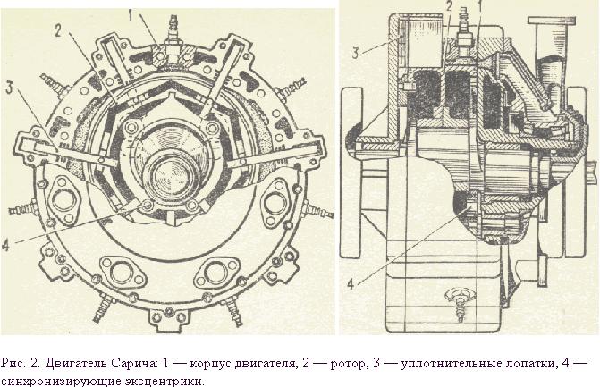

Несколько "посторонний" данной ветке тип шиберно-лопаточного ДВС успешно работает в нескольких домашних мини-электростанциях.
Автор - немец, я его лично по майлу спрашивал, как идут дела с бизнесом http://www.rotatorque.com/
Лопатки он сначала делал целиком из графита, но дороговизна такого ДВС не способствовала привлечению заказчиков. Потом он ограничился графитовым покрытием лопаток. Человек дела - он никаких "страшилок" об изгибных страданиях лопаток не рассказывал. Однако, о сниженном перепаде давления газов, имеющихся по обе стороны отдельной лопатки - говорил. Это логично следует из схемы и отмахнуться от этого нельзя. Телефон для серьезных вопросов Маркус указал...
Bиктор
Моя интерпретация Вашего текста - зависит и от Вас
На мой взгляд, с уплотнениями, охлаждением и смазкой лопаток при воплощении рассматриваемого изобретения всплывут "мелкие проблемы".
О такие скрытые проблемы сильно "споткнулся" австралийский бизнесмен, югославский изобретатель Ральф Сарич, автор нашумевшего в 1974г орбитального лопаточного ДВС.
Лопатки в его двигателе тоже были лишены сил прижатия к статору, а скользили в роторе...

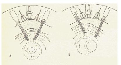

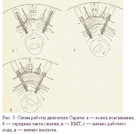

Такой двигатель вполне работоспособен, если не говорить о частностях и параметрах. Знал много подобных работающих конструкций.
Кстати, Виктор, у Сейрича так же не было больших проблем. Лет 15 назад, мой знакомый из ЛИАПА был в Австралии и встречался с ним и ездил по многим другим фирмам. Рассказывал много интересного. Просто вкладываться в орбитальный никто не стал. Преимущества только в размерах и массе, а все остальное - недостатки.
  В те времена Сейрич уже делал двухтактники с пневмовпрыском, которые он в память об орбитальном назвал Орбитал...
