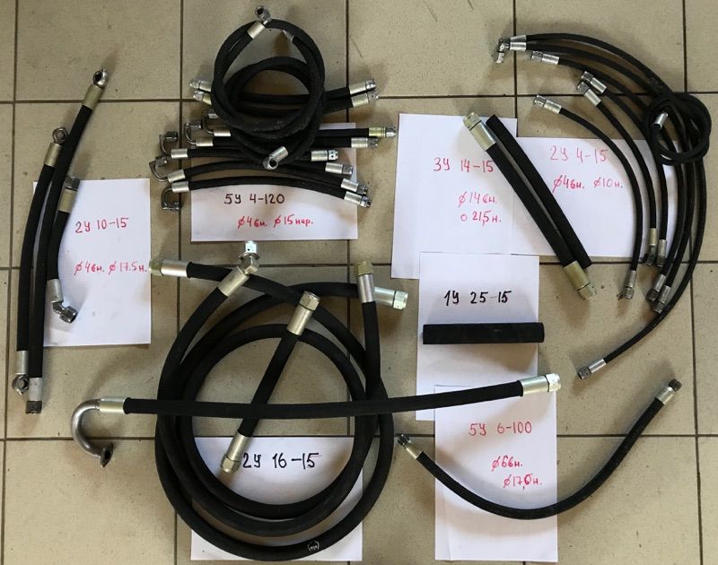

Может кому-то поможет при самостоятельной замене рукавов шлангов на ЯК-18Т
Напомните, а рукава 5У-6-100 и 3У-14-15 куда и откуда идут? Кто где заказывает сейчас эти рукава? На заводе Каучук в Москве от 10 метров заказ и дороговато чего-то.
3у-14-15 консоли к бакам.
5у-6-100 от компрессора должен быть металлический как выяснилось.
Будем менять.
