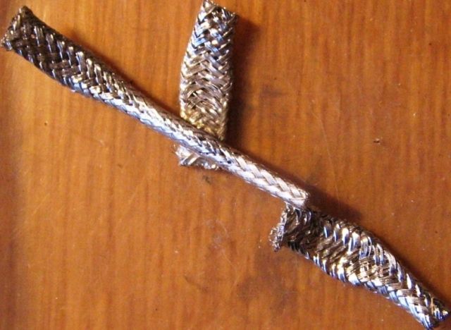

Случайно разбил эталонный термометр.

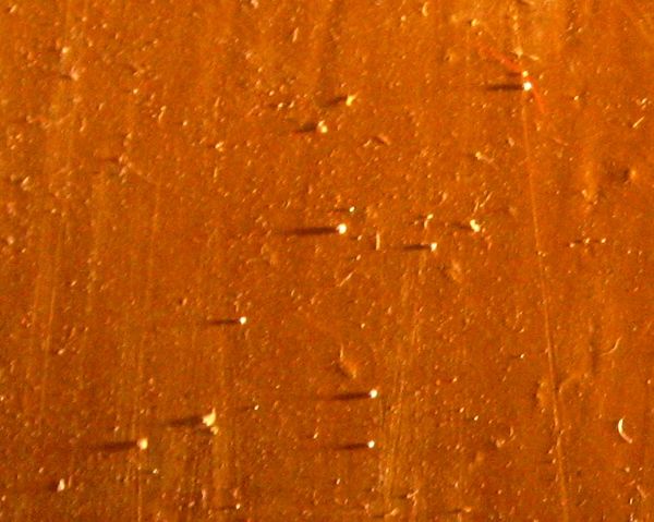

Вечер. Серы нет. Стал думать. По аналогии с оплеткой для выпаивания микросхем, взял серебряную оплетку от кабеля РК-50, чуть нагрел ее феном и прикоснулся к шарику. Оплеткой довольно быстро собрал все видимые шарики. Особо мелкие шарики ртути хорошо видны в свете галогенки лежащей на полу. За шариками четкая тень. Собрал практически все.
    49,2 КБ · Просмотры: 275
Амальгама ртути на оплетке.
