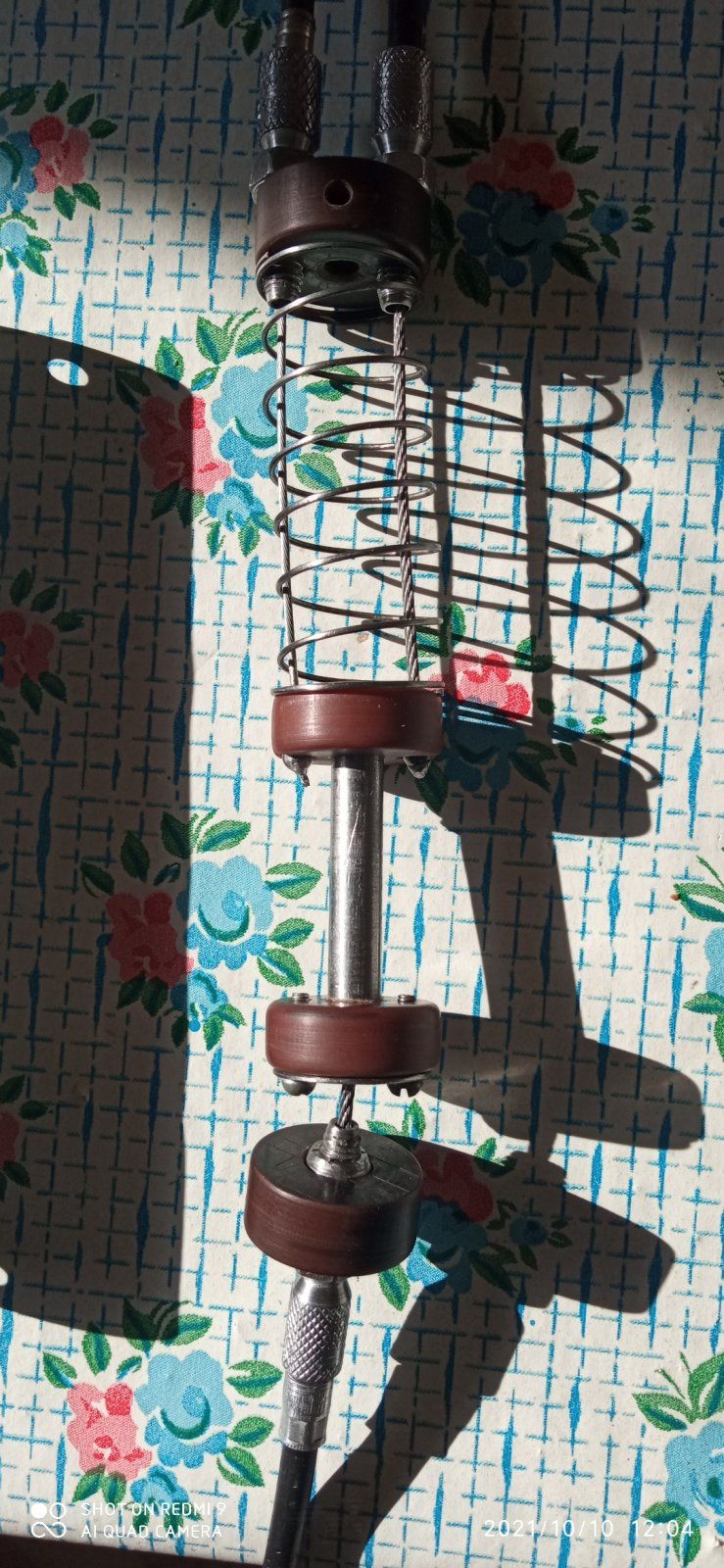

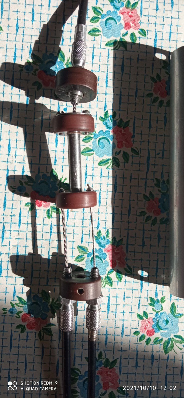

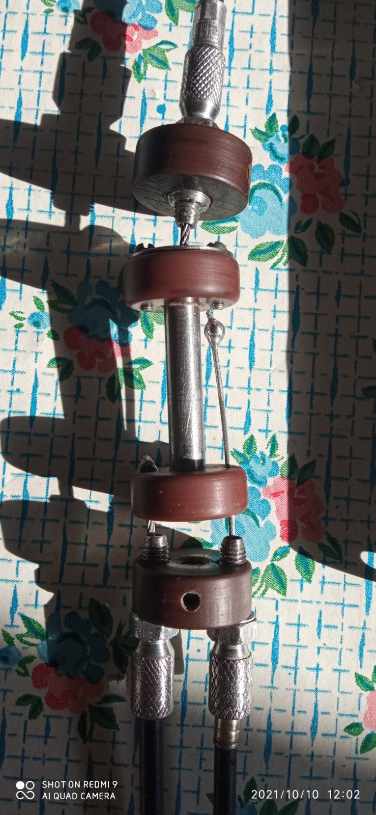

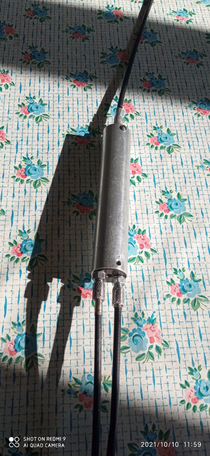

Приветствую! Сделал себе вот такой. Одиночный трос идёт на карбюратор (рмз-250) два- на ручной и ножной газ соответственно. Смазка внутри трубки,силиконовая. Сначало поставил пружину, но потом убрал. Пружины заслонки карбюратора, вполне хватает для возврата. Главное чтобы тросики были смазаны и легко ходили.

Пружину верни обратно. Для подстраховки пружин карба. У меня был случай, когда зимой из-за загустевшей смазки в тросах или расслоившейся нитки троса, пружин карбюратора не хватило и я на заклинившем взлётном режиме полетел в "космос"...
