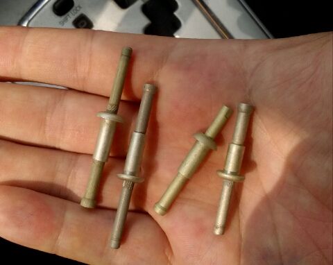

Подскажите(продайте) заклепочник для этих заклёпок. Обошел несколько строй магазинов-не могут подобрать .
    22,9 КБ · Просмотры: 489
Я такие заклепки вот таким клепаю , у него головка регулируется , захватывает правда за самый кончик , но расклепывает нормально
http://vladimir.vseinstrumenti.ru/ruchnoy_instrument/spetsializirovannyj/zaklepochniki/kobalt/430_mm_dvuruchnyj_243-547/?gclid=Cj0KCQjwmPPYBRCgARIsALOziAOxHGQXQZTtBQ1aRF-mEwc9EYJMRDK9Oaubh1MDcSq-oQdFc5T9RIoaAq72EALw_wcB
Я клепаю обычным ручным.Чтобы был нормальный захват стержня сточил головку больше чем наполовину. Этого хватило для нормальной работы. Заклёпки ф 3,5 мм ставятся легко. Четвёрка требует значительного усилия, но в целом работать можно. Пятёрку, если ставить значительное количество, лучше инструментом помощнее. В моём случае их ставилось немного, поэтому ставил тоже ручным. Пришлось только рассверлить головку поскольку стержень у авиционных несколько толще чем у бытовых заклёпок. В целом получается вполне зачётный результат. Если не для производства, а единовременных работ, тратиться на дорогостоящее специальное оборудование не целесообразно, на мой взгляд.
