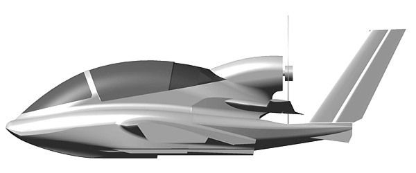

Руководство по сборке экраноплана Касатка-1
Двухместный экраноплан Касатка-1 предназначен для активного отдыха, обучения пилотированию, а также может быть использован в иных целях. Экраноплан спроектирован по схеме "полутандем", что дало возможность значительно уменьшить габариты конструкции . Известный недостаток тандемного расположения крыльев - затенение заднего крыла, устранен за счет сближение крыльв до такой степени, когда начинает проявляться щелевой эффект.

10 тыс. рублей
    12,4 КБ · Просмотры: 295
Видео полетов Вашего экраноплана со всеми эволюциями в процессе полета покажите пожалуйста. На картинке всё красиво, а как на самом деле?
Предлагаются только картинки. И только потому, что я загружен работой над десятиместной машиной. Времени на двухместку нет.

Полутандемная аэродинамическая схема обладает повышенной экономической эффективностью. Чтобы понять почему, рассмотрим обычную схему.
Цент масс классического монопланного экраноплана смещен вперед от центра давления крыла. Стабилизатор давит на крыло, чтобы экраноплан не опускал нос. Когда экраноплан взлетает, центр давления находиться далеко позади центра масс, момент от стабилизатора максимальный, и этот момент уничтожает 30-40% подъемной силы крыла. Получается «тяни-толкай», который поглощает мощность силовой установки.
Долго и натужно разгоняясь, экраноплан наконец отрывается. Центр давления уходит к носку крыла, лететь экраноплану становиться легче, но нужно везти дополнительную массу двигателей, которая теперь не используется, и тащить огромный стабилизатор, который создает дополнительное сопротивление. Кроме того, стабилизатор не должен попадать в турбулентность от крыла, а значит выносить его нужно высоко. Соответственно экраноплану делают высокий мощный киль, с позиции аэродинамики не нужный. А чтобы нести огромный киль и стабилизатор, нужно усилить фюзеляж, неминуемо добавив экраноплану массу. Это бег по кругу, поскольку увеличение массы потребует увеличения площади крыла, а дальше придется увеличить стабилизатор. В итоге экранопланы возят в основном сами себя и немножко полезного груза. Как только конструктор пытается сэкономить на массе конструкции, конструкция ломается.
У Касатки центр масс расположен не перед центром давления переднего крыла, а позади. При взлете, центр давления крыла конечно смещается к центру масс, но не доходит до него. В то же время, широкий фюзеляж экраноплана создает на взлете дополнительную подъемную силу, смещающую общий центр давления к носку крыла. В итоге заднее крыло разгружает переднее, а не давит на него как стабилизатор. Это значит, что переднее крыло может иметь значительно меньшую площадь по сравнению с классикой.
Таким образом, для продольной стабилизации экраноплана, одновременно используются четыре фактора. Рассмотрим работу аэродинамической системы в некоторых режимах:
А. В результате порыва ветра, экраноплан начал поднимать нос.
Для прекращения кабрирования необходимо, чтобы подъемная сила на заднем крыле росла быстрее чем на переднем, что происходит за счет:
1.      Незначительного относительного увеличения угла атаки основной части заднего крыла.
2.      Значительного увеличения угла атаки консольной части заднего крыла.
3.      Более резкой зависимости коэффициента подъемной силы по углу атаки у заднего крыла.
4.      Увеличения интенсивности вихревого жгута за передним крылом, в результате чего уменьшается перетекание воздуха через концы задних крыльев.
Б. От порыва встречного порыва ветра, экраноплан начал уходить с экрана.
1.      Подъемная сила на переднем крыле уменьшается, поскольку ослабляется экранный эффект.
2.      Интенсивность вихревого жгута за передним крылом растет, что приводит к увеличению подъемной силы на заднем крыле.
3.      Увеличивается скорость воздушного потока, а с увеличением скорости подъемная сила на заднем крыле растет быстрее.
В результате, у экраноплана появится пикирующий момент, который вернет судно на экран.
В. Экраноплан снижается из самолетного режима на экран.
1.      Подъемная сила на переднем крыле увеличивается, поскольку появляется экранный эффект.
2.      Из-за экранного эффекта интенсивность вихревого жгута за передним крылом уменьшается, что приводит к уменьшению подъемной силы на заднем крыле.
3.      Уменьшается скорость полета, из-за чего подъемная сила на заднем крыле быстро падает.
В результате экраноплан поднимает нос до тех пор, пока рост угла атаки и усиливающиеся за передним крылом концевые вихри не увеличат подъемную силу на заднем крыле до полной компенсации кабрирующего момента системы. Угол стабилизации зависит от скорости экраноплана, чем скорость ниже, тем сильнее экраноплан будет задирать нос, пытаясь удержать высоту.

Даром чертежи принципиально не отдам. Если мне кто-то покажет фотки со строящимся лично аппаратом типа экраноплан, самолет, катер, поторгуемся о скидке.
Есть ли смысл строить десятиместный? Может добиться чтоб одноместный для начала полетел. И чтоб не хуже ЭСКА-1 (который полетел сразу) по меньшей мере!? 😉
Предполагаю, что чертежи нелетавшего экраноплана стоят не дороже чертежей махолёта (т.е. по цене макулатуры). 🙂
Никто никому не мешает строить ЭСКУ или Х-114 или еще что нибудь из серии аппаратов не имеющих особой перспективы.
Я занимаюсь другим направлением, потому есть смысл строить  на 10 и больше мест.
Чертежи не летавшей еще Ксатки стоят гораздо дороже 10 т.р., поскольку уже имеющиеся летающие экранопланы даром никому не нужны.
Но я не настаиваю. Мое дело предложить. Вдруг кто-то хочет да не знает как.
