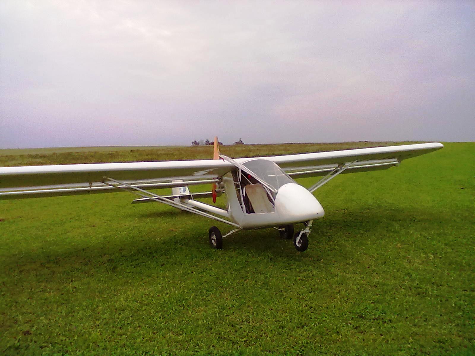

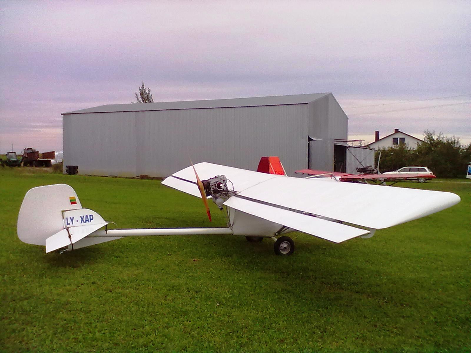

сегодня после полетов
    185,6 КБ · Просмотры: 209
    171,9 КБ · Просмотры: 173
хотя суюна 440 тоже неплохой движок, но надоело постоянно следить за клинноременным редуктором ,решил поменять двигатель на солиднее,то есть поставить ротах 447 с редуктором Б 2,58, которому особого обслуживания не нужно,только следить за уровнем масла.И ТТХ станет по лучше, и надежность в эксплоатации, ну конечно и цена стала 6500э
вчера проветрил самолет с другим двигателем,налет около 2 часов.Поставил ротах 447  40л.с средуктором Б 2,58 и пропелер от самолета Шадов 1,3м с очень болшим шагом- при 0.75 р угол лопасти 25градусов 😱.Теоретически совсем неудачное сочетание,но оказалось наоборот-самолет полетел отлично,стат тяга на месте 95кг,отрыв на мокрой траве 35-40 метров,набор высоты 3м/с при 100км/час,и 4м/с при 90км/час.Крейсер вырос с 90-100км/час до 120-130км/час,это уже мах допустимая скорость с навесными элеронами, при даче газа самолет в горизонтальном полете перевышает скорость,если держать 120-130 то набирает высоту 2м/с.Словом самолет с этим движком оооооооооочень изменился и лететь сеичас на нем стало одно удоволтвие.И расход в час около 10-11л :craZy
