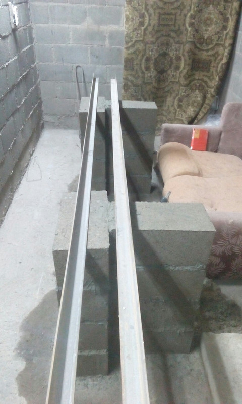

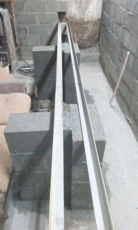

Вот подставки под матрицу. Сверху будит балка заливаться 30см на 30. С болтами через 5см чтобы угольники настроить по высоте. Угольники между собой соединяться будут болтами регулироваться настраиваться так же через 5см.  Внутрь угольников будет вставлен карбоновый вкладыш с штырями с обратной стороны чтобы его можно было залить сверхпрочтным фибробетоном армированным железной фиброй и стекловолокном. Бортики матрицы эти угольники чтобы не повреждались бортики. Бортики болтами про которые писал настраиваются точно по лобику и хвостику модели лопасти потом фиксируется это все потом переворачивается и внутри формируется карбоновый вкладыш. потом бетонируется потом притягевается к бетонному столу нижняя половина. потом так же верхняя крышка формируется. и заливается бетоном. Тогда очень высокие точности и повторяемость будит. И обжатие. Я вот так решил делать. Потому что другие варианты по моему несерьезные. Попробую. Очень сложно это получится нет не знаю.
Не могу евровтулку не где выточить. Вот пришлось новую матрицу делать под американский хабар. Матрицу и то проще чем втулку сделать. Блин лиж бы офегительная вещь вышла.
vk8
Через 5 см не слишком ли большой расход болтов получится?
Предложение сделать их через 250-300мм.
Тогда точность будит плюс минус метр.  Лучше тогда уж не делать если как попало. Они же кривые угольники.  Да еще когда стягиваешь матрицу там так все продавливать будит. Лучше с запасом все сделать.

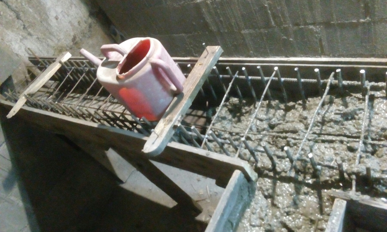

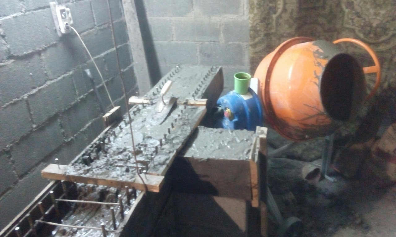

Выкину тоже пару фоток. Начал усиленно новую матрицу делать. На первой матрице подучился. Ну это ту матрицу я вообще первый раз в жизни с эпоксидной работал многие моменты не знал. Теперь выяснил слабые места в матрицах и вторую делая уже все это исправляю.
Евровтулку выточить так не кто и не смог делаю лопасти под доминаторскую втулку теперь.
Матрица сталекомпозитная будит. Жесткая для высокой точности. С нагревом.

Поприкалывайтесь посмотрите. Это станино для матрицы
Мне заняться не чем вот решил по 10-20 минут в день на лопасти тратить. А то постоянно круглые сутки машины красить надоедает хоть отвлечься.
