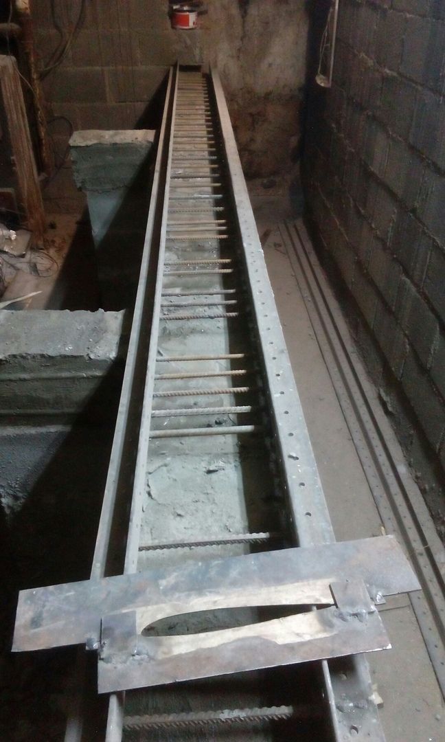

Самодельная лопасть ротора по чертежам JT-5
Это [highlight]станино[/highlight] для матрицы
Итальянец, регионально? [smiley=happy.gif]
Да и как итальянцы и буду делать по их методу как на вертолете Компресс
Ну я так балуюсь на досуге. Лопасти имеют отношение же авиации вот на этом сайте и пишу. Настоящие лопасти на заводе должны делаться суперпрофессионалами на самом современном оборудовании.  А мне так с улыбкой в свое удовольствие маленько поковыряться пойдет.

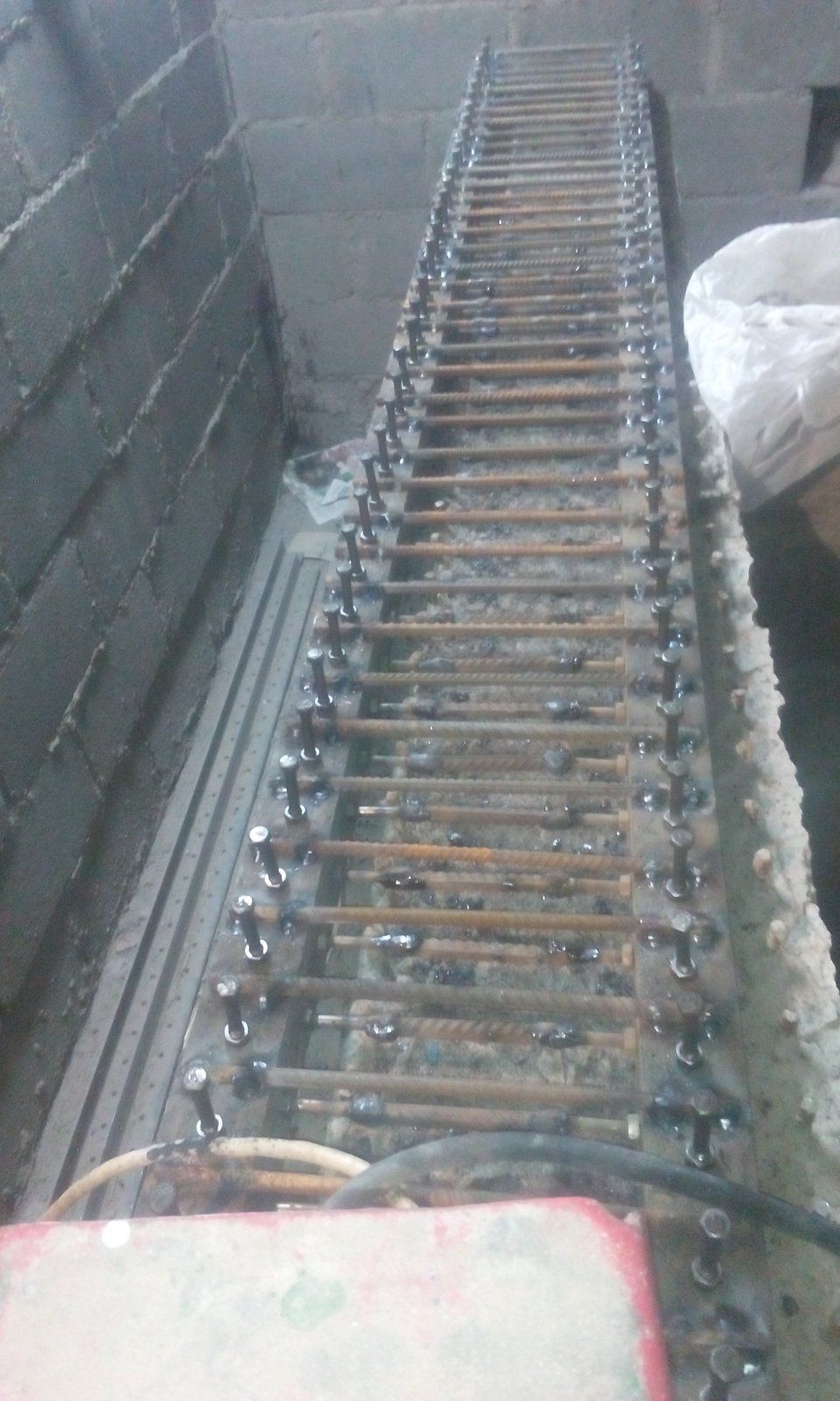

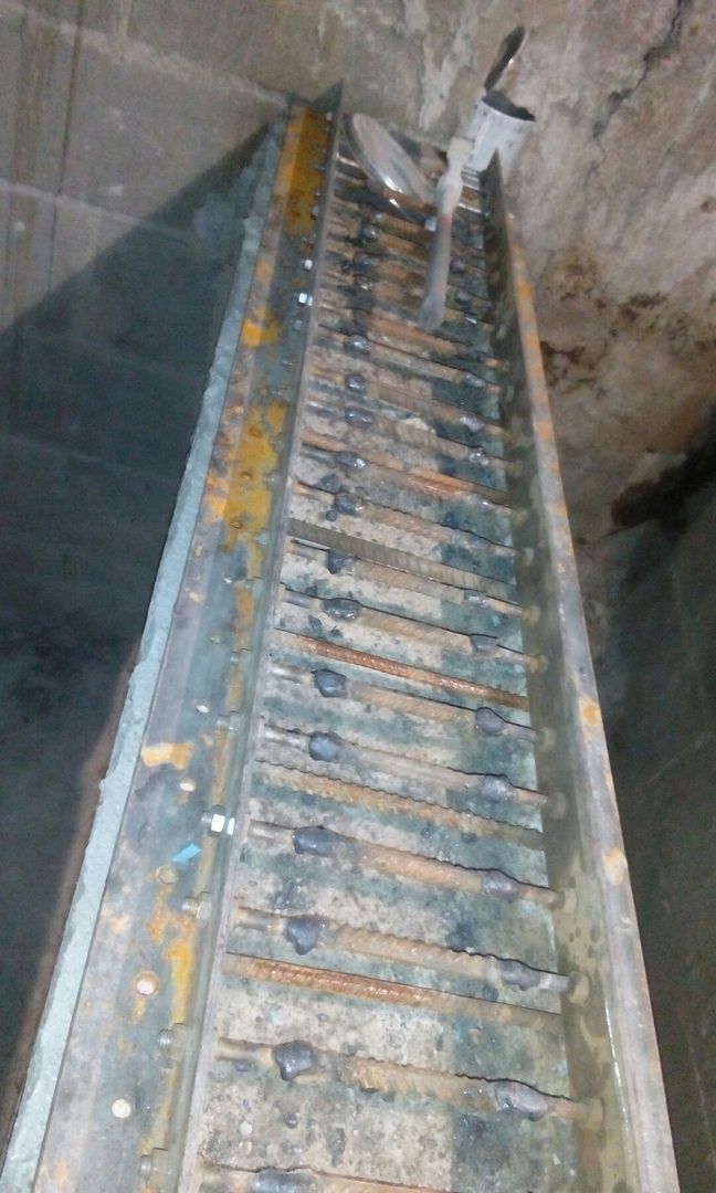

По тихонечку идет дело. Очень много время занимает. Посмотрим что получиться. Скоро вторую половинку матрицы так же сделаю. Макет вставлю и эпоксидкой с стекловолокном залью. Точность будет высокая.
