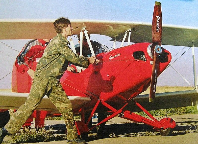

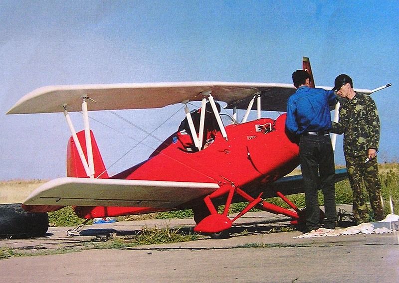

Неделю назад познакомился с Николаем Андреевичем Шаповаловым, соавтором самолета «Гренадер».  Машинка показалась очень интересной, ничего похожего самодельного в России  не могу припомнить. Самолетик аккуратно собран, на первый взгляд и весовая культура на уровне. Как всегда, проблема с хорошим движком. Пытались полететь с ураловским – не получилось. Сейчас – самолет в процессе модернизации. Николай Андреевич  удлиняет  и усиливает фюзеляж (добавляется второе место для не очень крупного пилота). Двигатель планируется «Буран-авиа».
Пригласил Николая Андреевича с самолетом на СЛА-2010, он очень рассчитывает успеть.
Немного фоток самолета переснял прямо с бумажных.

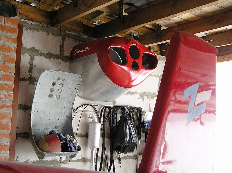

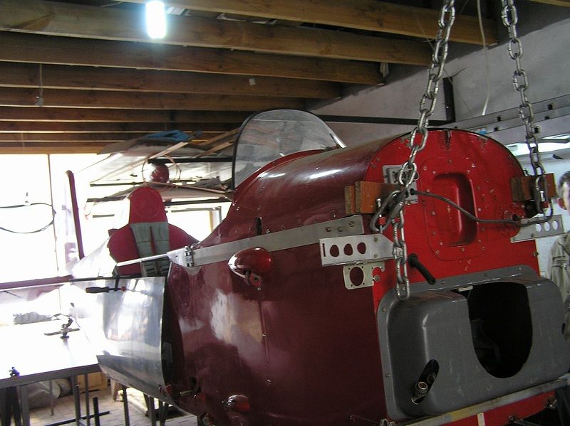

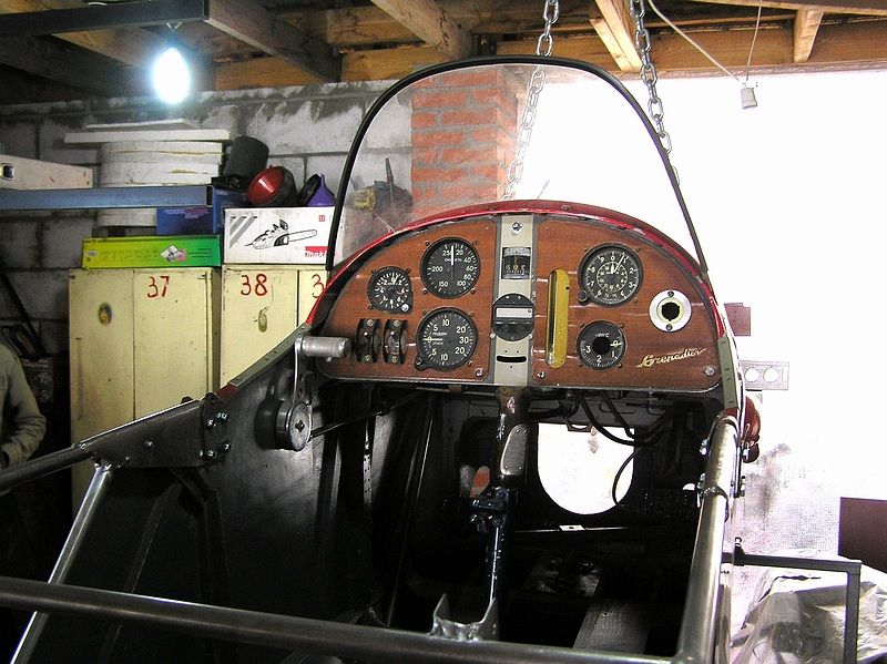

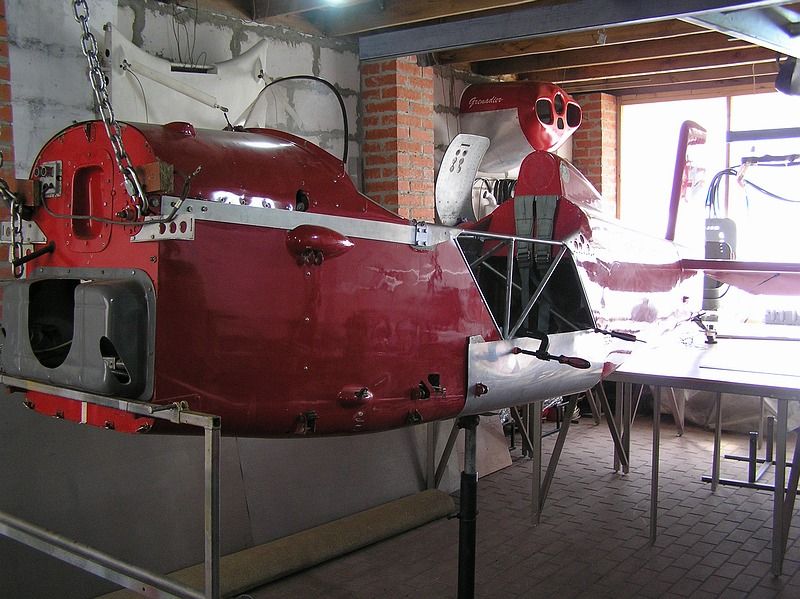

Немного фотографий из мастерской.

Крыло самолета деревянное, конструкция фюзеляжа - смешанная (дерево, композиты, средняя часть фермы из нержавейки)

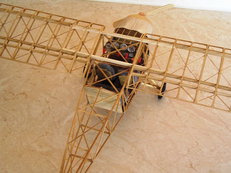

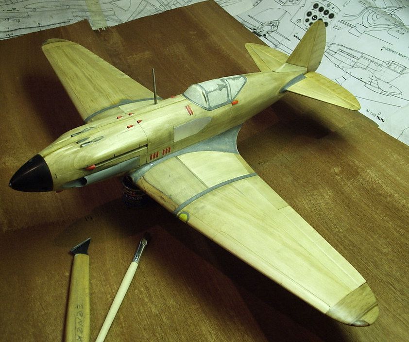

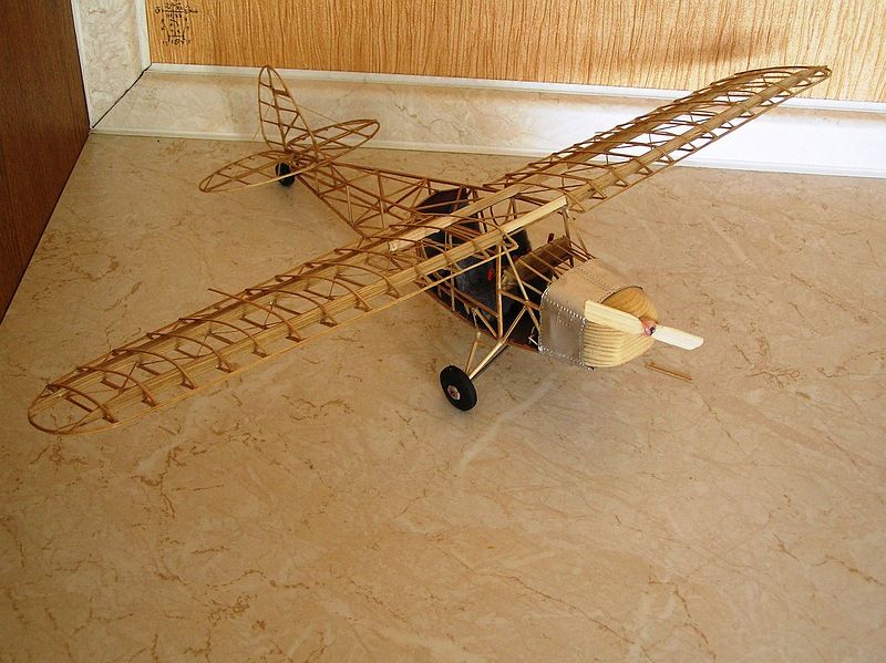

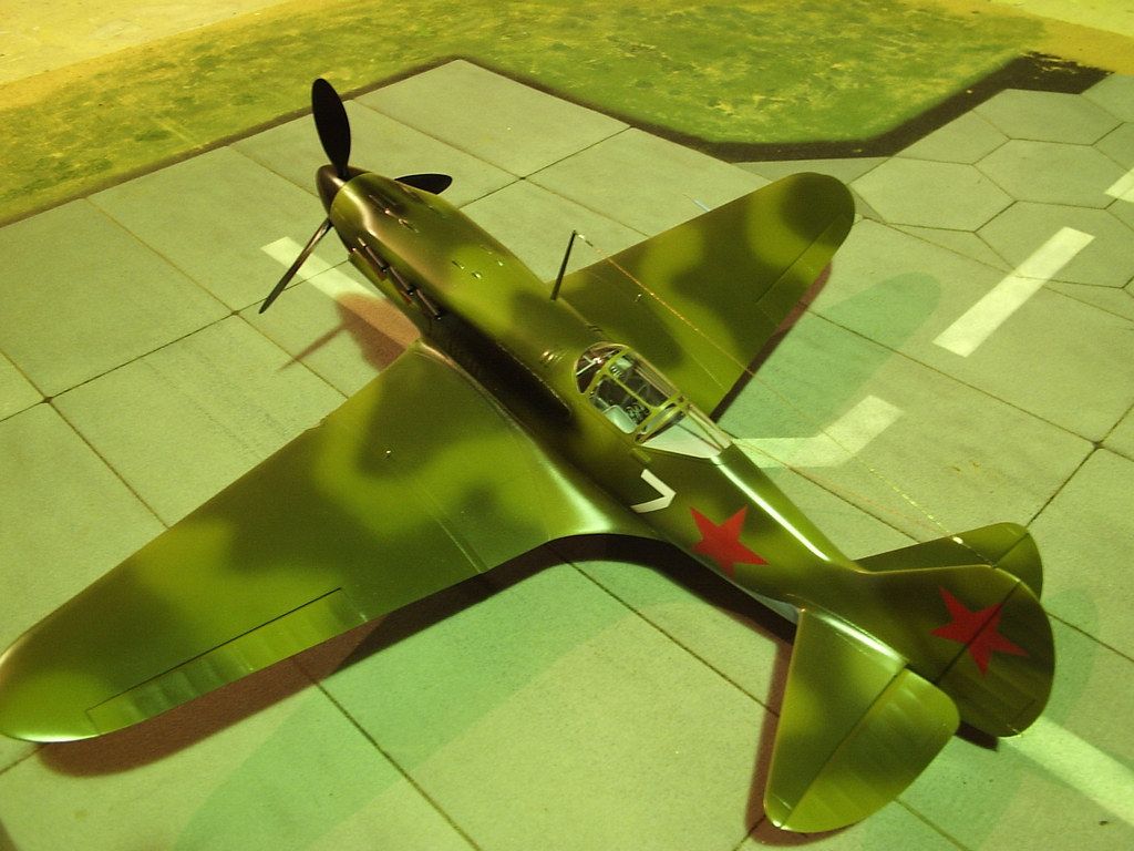

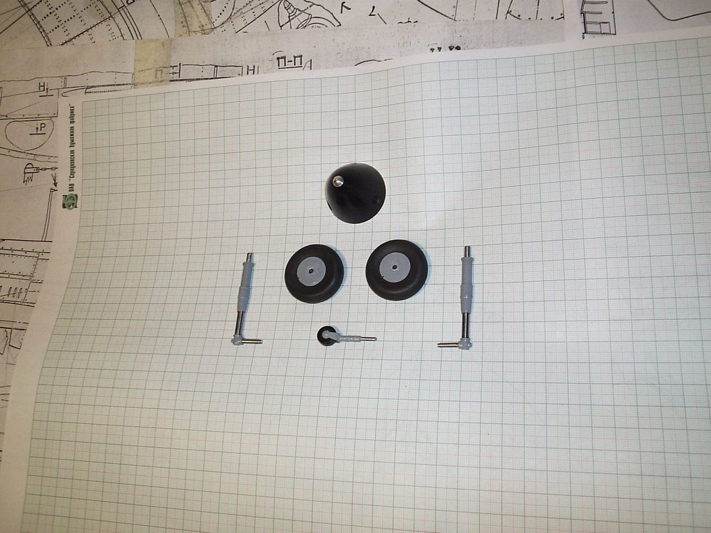

А Николай Андреевич - еще и моделист 🙂

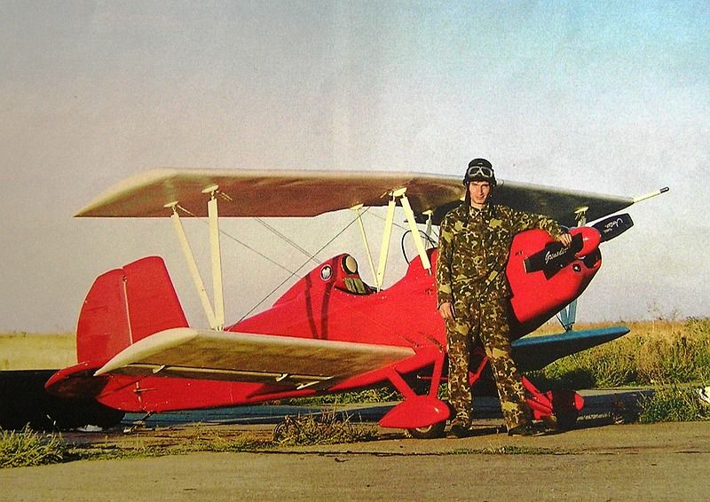

Ну наконец-то , страна должна узнать в лицо своих героев.На фотографиях сверху человек в камуфляжном комбинезоне , конструктор "Гренадёра" Занин Олег, БП его отлично знает. Сейчас ваяет самоль типа Як-12, все сделано , как в ювелирке...очень аккуратно. Николай Андреевич непревзойденный мастер в плане силовых установок. Двигатели после его переборки можно брать с закрытыми глазами, если точнее сказать, любой субарик на самолет - только после его переборки !!!Домик свой сам построил...короче МАСТЕР. Желаю ему успеха в доводке "Гренадёра ".
А вот чем занимается в свободное от постройки самолетов время Олег  🙂, смены труда - лучший отдых...

Вот, что удалось вспомнить...хорда 850мм, угол установки нижнего крыла - 0 градусов, а верхнего =1.5 градуса. Стреловидность верхнего крыла около 10 градусов, несущая площадь 8 м.
Вынос есть, только стреловидность верхнего , походу его уменьшает довольно сильно. Концевые участки в плане находятся друг над другом...по типу Pits S-1. Если найдутся чертёжики или фотки постройки , с разрешения автора я выложу их. По словам самого конструктора, сейчас он сделал бы всё значительно проще и легче...и по другому...ну через это все строители проходят 😉.
Вот это не очень радует - нижнее крыло малоэффективно;на такой мощности к геометрии бипланной коробки стоило бы отнестись с бОльшим уважением.

На первом фото одноместный, а в мастерской двухместный. Секцию отпилили или наоборот пришурупили?
