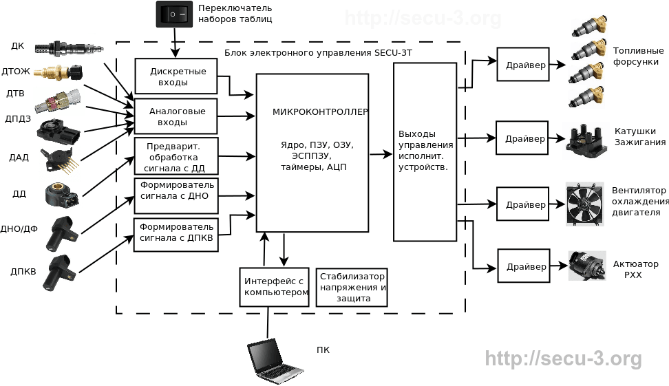

Будете открывать свой проект? Действительно - очень сложно избавиться от косяков в заимствованном коде, а писать с нуля все боятся... зачем 20 сигнальных жил? ниже типовой современный набор...
1) Датчик коленвала, оптопара - 3 провода
2) Датчик абсолютного давления - 3 провода (тут можно переделать сделав общее питание)
3) Датчик температуры масла и крышки цилиндра - 3 провода
4) Датчик давления масла - 2 провода
5) Кнопка стартера - 2 провода
6) Силовые провода стартер-генератора для переключателя режимов на приборной панели - 6 толстых проводов
(тут так получилось потому что стартергенератор я намотал с 37об/мин на вольт, а контроллер у меня всего лишь 100 вольтовый, приходится переключать в режим чисто генератора. В будущем переделаю обмотки на 20об/мин на вольт чтобы укладываться в 100в питания и помогать стартер-генератором на взлётном режиме. 2квт длительно на 1000-1500об/мин он тянет при 40в питания, думаю что при 100в батарее на оборотах взлётного режима потянет и 4квт, а это примерно +4лс на старте и отсутствие необходимости облегчать винт, можно взлетать сразу на круизном)
7) Питание бензонасоса - 2 провода
8) Датчик уровня топлива в бензобаке - 3 провода
9) Форсунка - 2 провода
10) Катушка зажигания - 2 провода
Глядя на всю эту вязанку проводов начинаю понимать современных автопроизводителей с их CAN-шинами. Тогда достаточно будет вывести питание 12в и два провода для отправки команд и получения параметров. И всё.
У нас есть поддержка CAN, но мы по ней обычно смотрим телеметрию или выводим все параметры на электронную панель приборов.
У нас есть версии блока встраиваемые в заслонку (многие датчики на плате).
Количество проводов на 1-цилиндровом может быть
- 2 питание и земля
- 2 с коленвала
- 1 на катушку зажигания
- 1 на форсунку
- 1 на помпу
- 1 опционально температура ОЖ или цилиндра
но лучше бросить чуть больше проводов земли
И выходит ровно столько же как и на самодельном, у меня в начале был точно тот же набор, только без датчиков температуры и помпы. В идеале надо чтобы были: 1)+питания, 2) RX, 3) TX, 4) Земля. Форсункой, катушкой и всем прочим управлять по шине данных.
