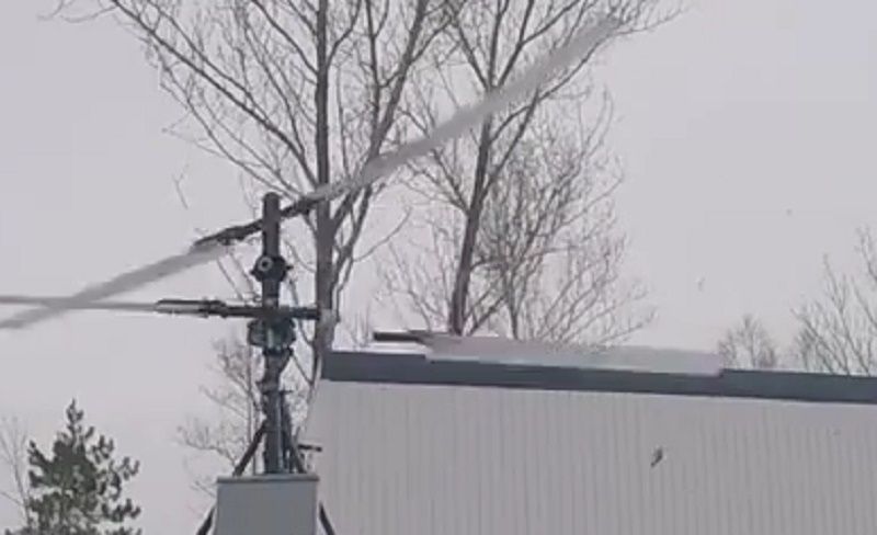

Посадка пилота аховая. При даже слабой перегрузке повреждение позвоночника обеспечено, да и не усидишь сколь нибудь долго.

Аналогичный уже был в истории. Без управления по общему шагу винтов - при отказе двигателя - просто падает на землю.

Отсутствие автомата перекоса. 100% летальный вариант.

Не могли бы Вы объяснить -какой смысл делать подобные вертолеты, которые могут перемещатся только вблизи земли из-за отсутствия безопасной посадки на авторотации. Таких аппаратов было сделано довольно много в мире и летали и на выставках показывали. Если потешить себя любимого новой простенькой игрушкой - то понятно. На мой взгляд, если уж делать вертолет, то надо делать его полноценным для безопасных практических полетов на высоте и чтобы другие любители могли повторить конструкцию. Неужели добавить автоматы-перекоса и классическое управление так сложно к готовому подобному вертолету? Тем более у автора уже готовая втулка винта с осевыми шарнирами. Есть же много готовых образцов для копирования и в литературе все описано. Много фирм наступали на эти грабли, тот же Аэроскутер, но быстро сдулись, т.к. летать опасно на таких аппаратах.
1. Посадка пилота аховая. При даже слабой перегрузке повреждение позвоночника обеспечено.
2. Отсутствие автомата перекоса. 100% летальный вариант.
3. На мой взгляд, если уж делать вертолет, то надо делать его полноценным для безопасных практических полетов на высоте.

Я понимаю, о чем вы говорите, но некоторым людям нравится строить просто для удовольствия, а не для того, чтобы летать высоко, быстро или даже далеко, или с мечтой когда-нибудь продать свои машины на коммерческой основе.
Я полагаю, что субъект был забит до смерти тем, что в рамках "кривой мертвецов" восстановление авторотации практически отсутствует, если не используются очень тяжелые лопасти несущего винта с достаточной кинетической энергией.
Многие, если не большинство, из этих небольших самодельных вертолетов сделаны просто для развлечения, и "дизайнеры / строители" очень редко имеют намерение выйти на коммерческий рынок, поэтому давайте не будем судить их так, как будто они пытаются продать свой "небезопасный" продукт клиентам.
Как забавный проект, парень проделал очень хорошую работу.
Я думаю, люди, которые никогда не строили и не пытались построить вертолет, поймут, как чертовски трудно иметь такую хорошо сбалансированную несущую систему, как у этого парня.

И как показывает случай разрушения винта выше - отказ двигателя для таких вертолетно-гаражных самоделок это еще и не самый вероятный и опасный случай отказа. Если летать не выше 3 метров скорее всего изделие сядет за счет инерции винта.
Другое дело что чисто для развлекухи электрический коптер (мультиротор) еще проще собрать и он безопаснее.

Я тоже уважаю в людях "чувство умора", особенно его много на ютубе от африканских и азиатских умельцев. Но здесь на форуме ОБЯЗАТЕЛЬНО нужно разбирать кривые проекты, для этого он и создавался, тем более, что критика исходит от опытных людей. А старость, это - состояние души. Не спешите с этим, впереди обещают интересные времена.
