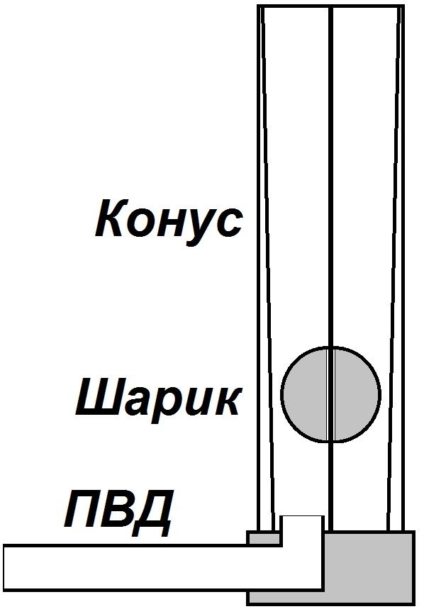

Мы делали проще. Прозрачная трубка с конусным отверстием внутри. Леска и поплавок из пенопласта, скользящий по ней. Тарировали, выставив в руке из окна едущего автомобиля.
Alex_520, ну нарисуй, что бы понятно было. Любите Вы все загадками. "Прозрачная трубка с конусным отверстием внутри".
Сами то поймёте?

@Alex_520, ну нарисуй, что бы понятно было. Любите Вы все загадками. "Прозрачная трубка с конусным отверстием внутри".
Сами то поймёте?
Как просто. Из окна едущего автомобиля...
С уважением.
Так понятно?
Воздух через трубку ПВД попадает в полость под шариком на леске. Отверстие внутри трубки из оргстекла имеет конусность остриём вниз. Воздух под шариком имеет полное давление, а над ним - статическое давление. Проходное сечение между шариком на леске и стенками конуса меняется в зависимости от разницы давлений.

Спасибо за ответ. Прибор и дураку понятен из старого поколения... И, кстати, выпускается некоторыми фирмами.
Молодым не понятен..
Из чего, на пример, Вы брали конусную трубку?
Ну, не сами же "точали".
С уважением.

Так мне и было 15 лет...
Кстати, конус не обязателен... Делали... Работает и без него.
Тогда это было всё понятно - не было НИЧЕГО авиационного, что можно было купить, а сейчас... зачем всё это?
Как раз сами и делали эту конусность внутри обычной трубки из оргстекла.
На токарном станке по дереву делали конусную оправку с очень небольшой конусностью, поверх неё крепили мелкую шкурку. И вручную на эту оправку "натягивали" трубку из оргстекла. А потом всё это изнутри шлифовали.
А тарировку делали на движущемся автомобиле по его спидометру (от 20 км/час до 100 км/час). Простыми цветными резиновыми кольцами, на каждую скорость свой цвет. И после такой тарировки на боковинку трубки приклеивали вертикальную шкалу с размёткой по установленным меткам.
А на шарике красным цветом "по экватору" делали красную кольцевую полоску, чтобы хорошо видно было.
Всё просто. Надо только голову включить и руки умелые приложить...

Шкала получалась НЕ ЛИНЕЙНАЯ...
Всю эту приспособу на кронштейне трубчатом крепили на трапецию дельтаплана на полметра впереди носа "дальтанутого" пилота...
Так понятно?
Правильно, обыкновенный ротаметр, который можно увидеть на сварочном посту (аргон, углекислота и т.п.). Таких промышленности несть числа. Мы в детстве с конической трубкой не заморачивались, а по длине сверлили мелкие отверстия. При достаточном навыке можно было добиться линейной шкалы.

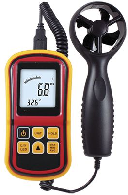

Берём электронный спидометр от велика. Делаем маленькую крыльчатку, хоть из консервной банки, на крыльчатку клеим два маленьких магнитика, чтобы не было разбалансировки. Рядом с магнитиками крепим датчик спидика, который должен крепиться на вилку. Регулировка показаний делается внесением поправки , как написано в инструкции к спидику, то есть изменением длинны окружности колеса.

Сейчас проще и надёжней взять готовое изделие - типа анемометра с выносным датчиком. При цене вопроса от 3-4т.р., делать самопал теряет какой либо смысл.
