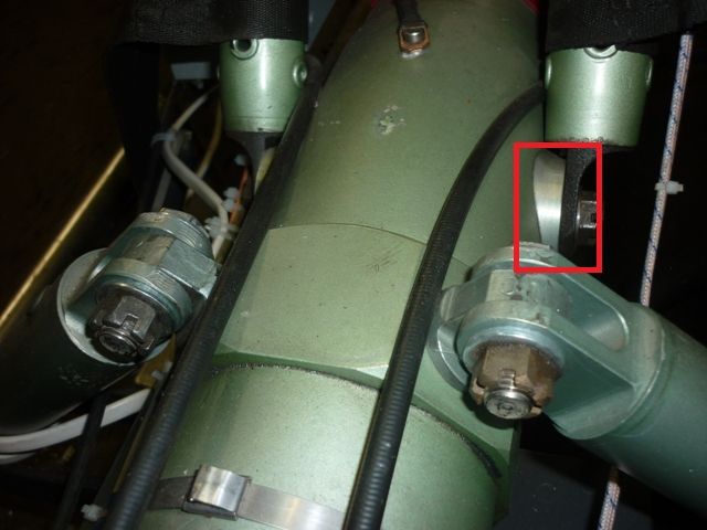

Анатолий, еще во время проектирования подразумевалось, что все детали будут получены мехобработкой. Поэтому выбрана термообработка- улучшение. Поверхностная твердость деталей, обработанных по такому режиму, позволяет обрабатывать их быстрорежущей сталью . Такая термообработка выбрана еще и потому, что детали, имеющие сложные формы, резкие переходы, стыковки прямоугольных деталей с круглыми и т.д., должны иметь подобающий ( рассчитанный) ресурс. Проверить этот ресурс не на чем. Втулка одна, вертолет один.! (В серийном производстве, при отработанном режиме термообработки можно закаливать и сложные по форме детали.)
Вообще говоря, детали имеющие термообработку улучшение ( о марках стали Мы пока не говорим), имеют больший прогнозируемый ресурс, чем детали, имеющие обычную закалку и низкий отпуск. Кроме того, для улучшенных сталей, есть множество хорошо согласующихся, получаемых в условиях единичного изготовления показателей, с книжными данными. Да и режимы термообработки допускают отклонения и колебания температуры.
Вот учитывая эти факторы и выбирались марки стали для деталей гироскопа и втулки. Т.е. детали работающие в условиях сложного нагружения изготавливались из хорошо проверенной и изученной стали 30ХГСА.Все остальные детали -это стали Ст.40ХН, 40Х и "родная" Ст.45. Собственно говоря, Ст.40ХН отличается тем, что имеет более глубокую (а иногда и сквозную) прокалку чем 40Х. От цветных металлов отказались сразу, еще на этапе проектирования. Я уже выкладывал, выше, цветные металлы не имеют, однозначно определенного предела усталостной прочности. А это говорит о том, что детали изготовленные из цветных металлов должны, предварительно, пройти проверку на ресурс, что в общем случае выгодно для серийного производства, но не для одной детали.
Теперь о самой технологии. Заготовки, предварительно проходили ультразвуковую и магнитную проверки. Далее заготовки проходили нормализацию ( для некоторых деталей это была окончательная обработка). , затем закалка с высоким отпуском, но температура отпуска выбиралась из твердости имеющегося инструмента т.е. 400 -450 градусов. или 500-550 градусов. Закалочные среды, а так же охлаждение после отпуска- по требованиям к марке стали (из любого справочника). Затем мехобработка. Остаточные напряжения после мехобработки снимались низким отпуском примерно 120 градусов в течении 5-6 часов, хотя ничего не могу сказать по-поводу такого отпуска, т.к. проверить это не могу.

на фото видно болт крепления тяги который проходит через трубу , там просто болт проходит через отверстие а по боках втулки проставочные или там втулка проходит через трубу а в ней болт ?
